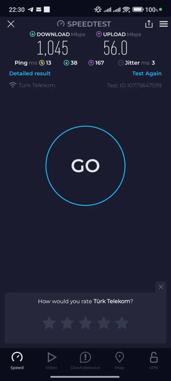

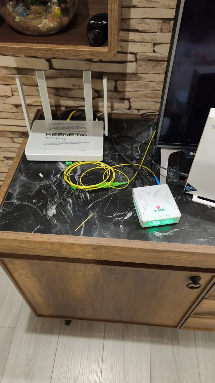

Deneme amaçlı aldığım V-SOL V2802RH marka ONT ile internete çıkmayı başardım. Ancak Keenetic Titan üzerinde sadece 1 adet 2.5G port bulunduğu için kablolu olarak test yapamıyorum.
Isınınca paket kaybı veya bant sorunu var mı?
Gece kurulum yaptığım için speed test dışında bir şeye bakmadım açıkçası. Yapmam gereken testleri de belirtirseniz iyi olur. Bant sorunu nedir bilmiyorum.
Kısa süre içinde gördüğüm şöyle bir gariplik var. Kablosuz tarafta hız artışı var normal olarak ancak 1G olarak bağlı bilgisayarımda Nokia ont ile download hızı olarak hep 943 Mbps civarı alırdım artık o hızlara ulaşmıyor, upload tarafında da 57 civarına ulaşmıyor. Bu konuyu anlamlandıramadım. Nokia sahada SFP'ler çalışmıyor denildiği için ilk önce çalışıp çalışmadığını görmek adına almıştım VSOL ont'yi. İleride bilgi sahibi oldukça ben de SFP'ye yükseltmeyi düşünüyorum.
