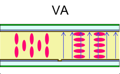

Soldaki kısım, piksellerin kapalı hali. Sağdaki kısım ise piksellerin açık hali. Pikseller kapalıyken, paneldeki moleküller dikey olarak hizalanır. Zaten panelin isimlendirmesi olan "Vertical Alignment" buradan gelmektedir. Moleküller, siyahtan diğer renk tonlarına geçerken dikey konumdan yatay konuma geçiş yaparlar. Dikey konumdan yatay konuma geçiş süresi, VA panellerde diğer panellere nazaran daha geç işlediği için siyahtan diğer tonlara geçiş yapılırken black smearing dediğimiz problem ortaya çıkar.

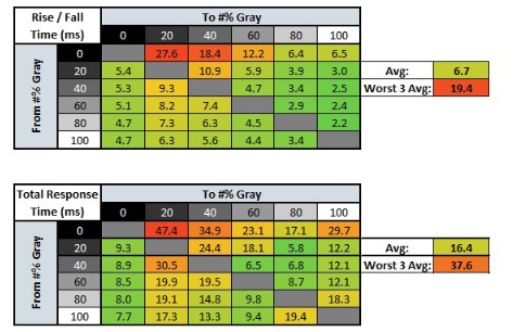

Aşağıdaki tablodaki 0-20 geçişindeki 27.6ms ve 47.4ms değerine bakacak olursanız, bu değerin black smearing problemine yol açacağını düşünebilirsiniz: Haklısınız.
(Black Smearing'in, gecikme süresi tablosundaki belirtileri (RTINGS))

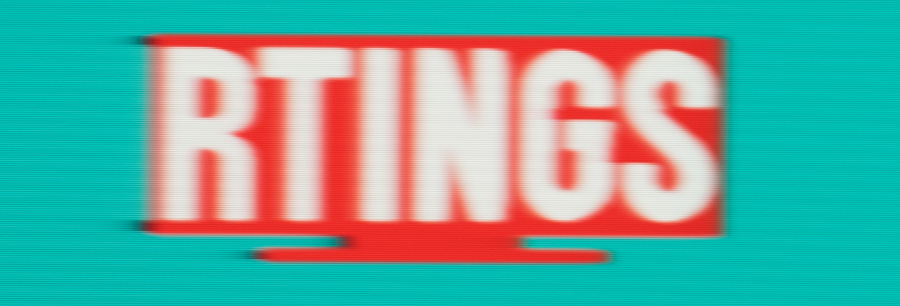

(Yukarıdaki gecikme süresi tablosuna sahip monitörün, test görseli (RTINGS))

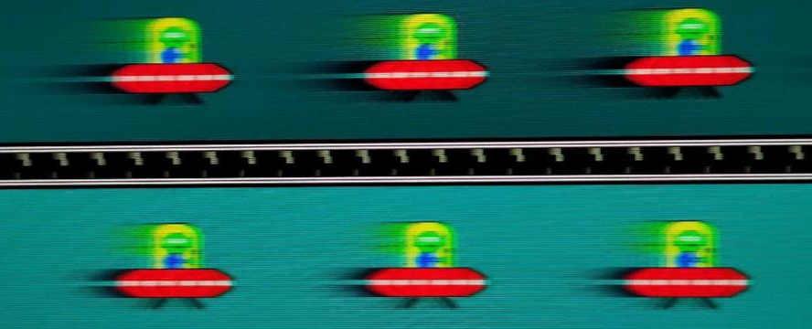

Black Smearing, UFO testinde nasıl gözükür?​

Yine aynı görsel üzerinden devam edeceğim. VA panellerde, elektriksel alan uygulanmadığı sürece moleküller soldaki kısımda olduğu gibi dikey şekilde hizalanır. Dikey olarak hizalandığında, arka ışıktan sızan ışık miktarı, oldukça düşük seviyede olur. Bu sebeple VA paneller, kontrast bakımından oldukça iyidir. Diğer panel türlerinde moleküller, dikey hizalanmadığı için arka ışıktan sızan ışık miktarı daha fazla olduğu için kontrast oranı düşüktür.
