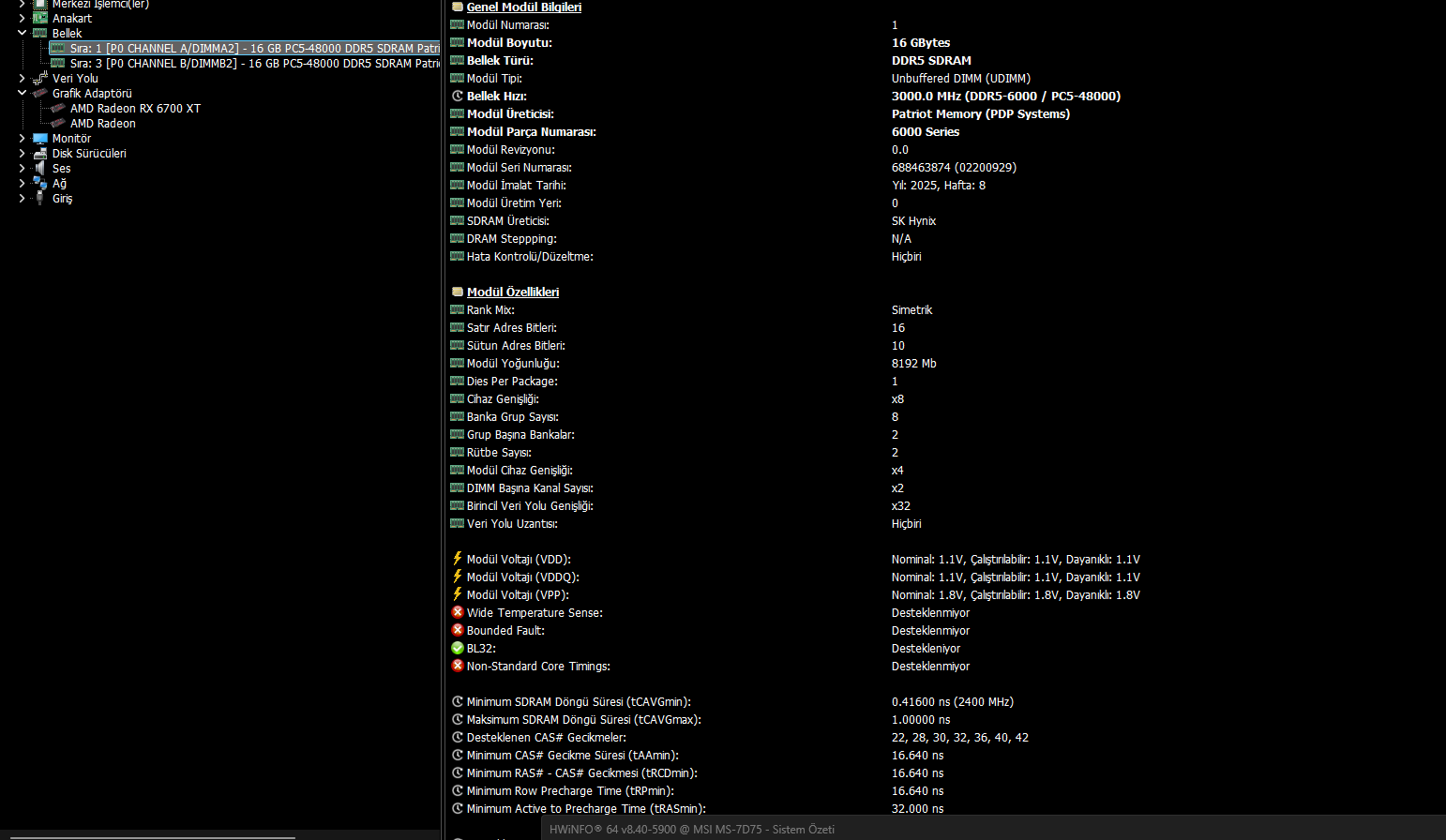

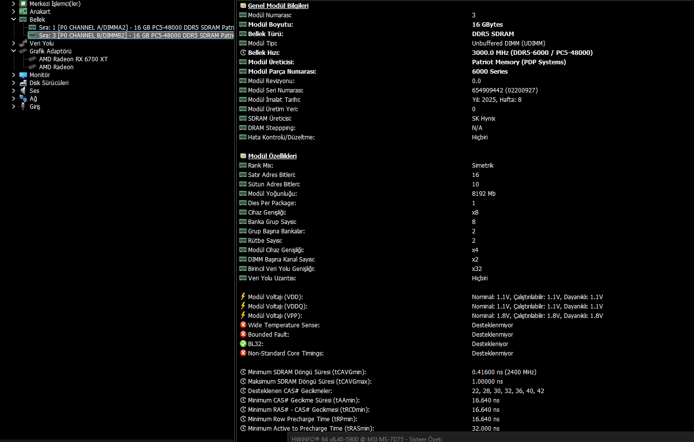

Hocam formattan sonra BIOS üzerinden RAM ayarlarını yaptınız mı? 3000 MHz yazıyor da.
O tek RAM'in hızı. 3000 x 2 şeklinde 6000 MT/s olarak çalışıyor, ikisi de 6000 MHz olarak çalışmaz.
    25,9 KB · Görüntüleme: 55
    25,9 KB · Görüntüleme: 54
