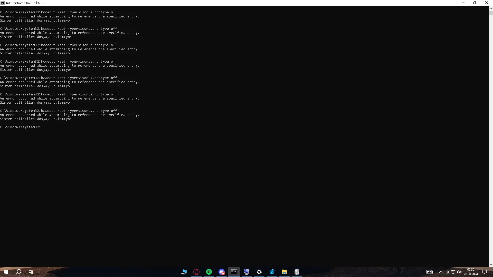

Merhaba Valorant indirdim ve Vanguard virtualization-based Security (VBS) özelliğini kapatmamı istiyor. Kendi sitesinden adımları izledim, CMD komut ile denedim "an error occured while attempting to reference the the specified entry. Sistem dosyayı bulamıyor" hatasını alıyorum (CMD'yi yönetici olarak çalıştırdım). Ayarı BIOS da aradım bulamadım yardımcı olursanız sevinirim.

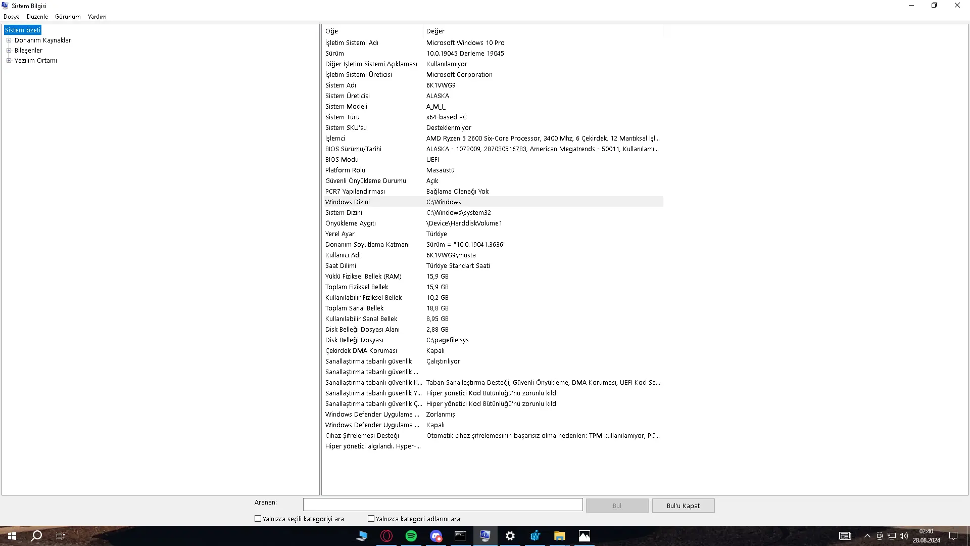

En başta, sisteminizde UEFI mod ve TPM 2.0 desteği varsa bunları BIOS üzerinden açarak girmeyi deneyin.
Eğer desteği yoksa aramaya 'msinfo32' yazarak Virtualization-based security'nin ne durumda olduğuna bakın. Yüksek ihtimalle çalışıyor olacak.
Bu kodu denediğinizi varsayıyorum:
bcdedit /set hypervisorlaunchtype off

Merhaba BIOS modu şu an UEFI modunda ve evet virtualization-based Security çalışıyor ve yazdığınız kodu denedim. Çekirdek yalıtımı kapalı. Ne yapacağımı bilmiyorum ayarı zorla kapatan bir yazılım yok mu?

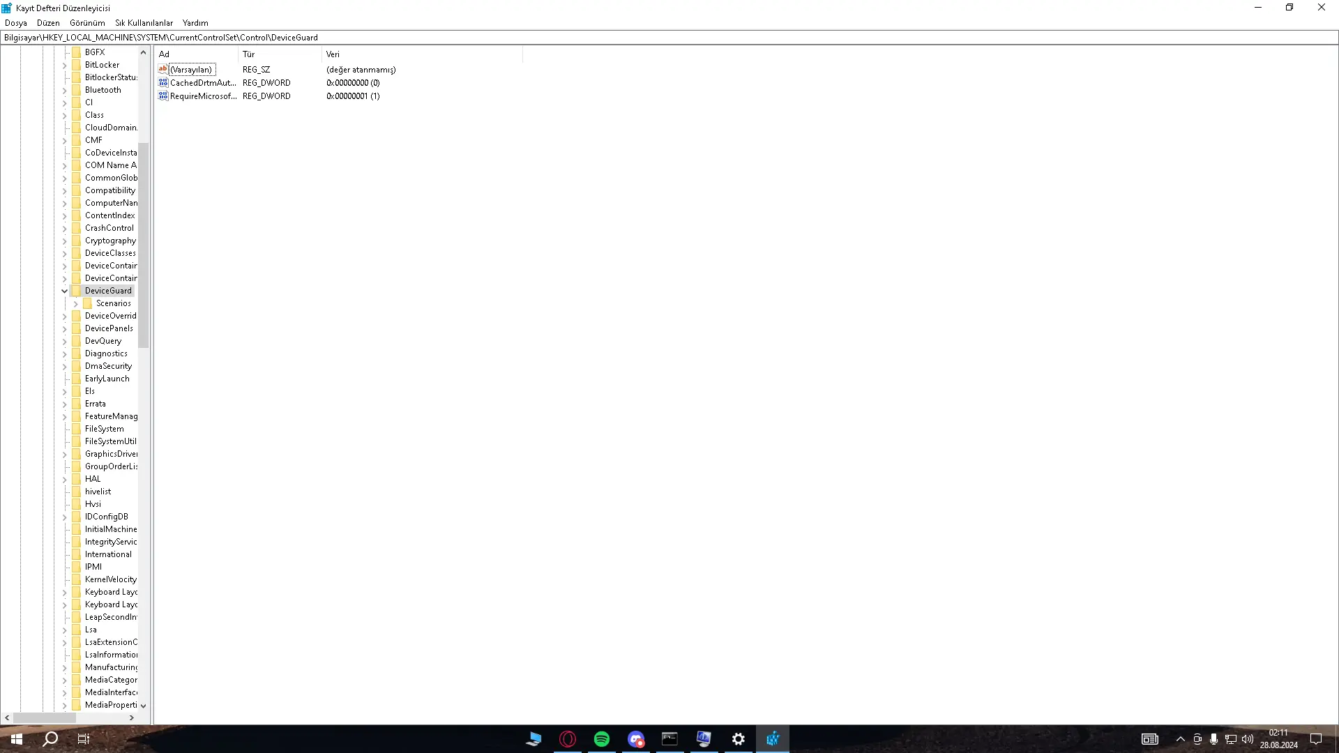

Win + R ile "Çalıştır"ı açıp regedit yazdıktan sonra bu yola gidin:
HKEY_LOCAL_MACHINE\System\CurrentControlSet\Control\DeviceGuard
'EnableVirtualizationBasedSecurity' ayarını 0 yapın ve 'Tamam' deyin. Sistemi yeniden başlatıp tekrar bakın.
Dediğiniz konuma gittim ama 'enablevirtualizationbasedsecurity' ayarını göremedim.

Garip, demek ki bu yüzden yazdığınız kod hata veriyormuş. Bir yöntem daha deneyelim o zaman:

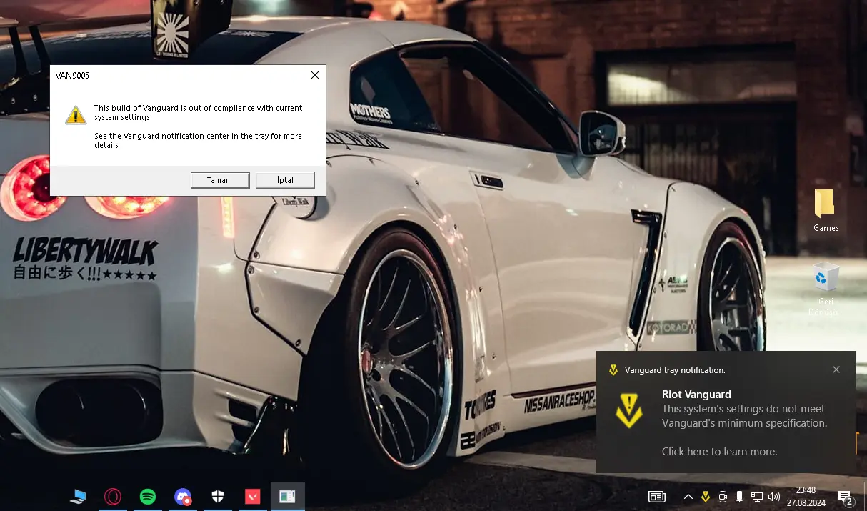

Hepsini kaldırdım sorun aynı.
    48,3 KB · Görüntüleme: 71
Tamam a bastığım da kendi sitelerine yönlendirip 'BCDEdit /set hypervisorlaunchtype off' kodunu CMD'ye kopyalayıp yapıştırmamı istiyor.
