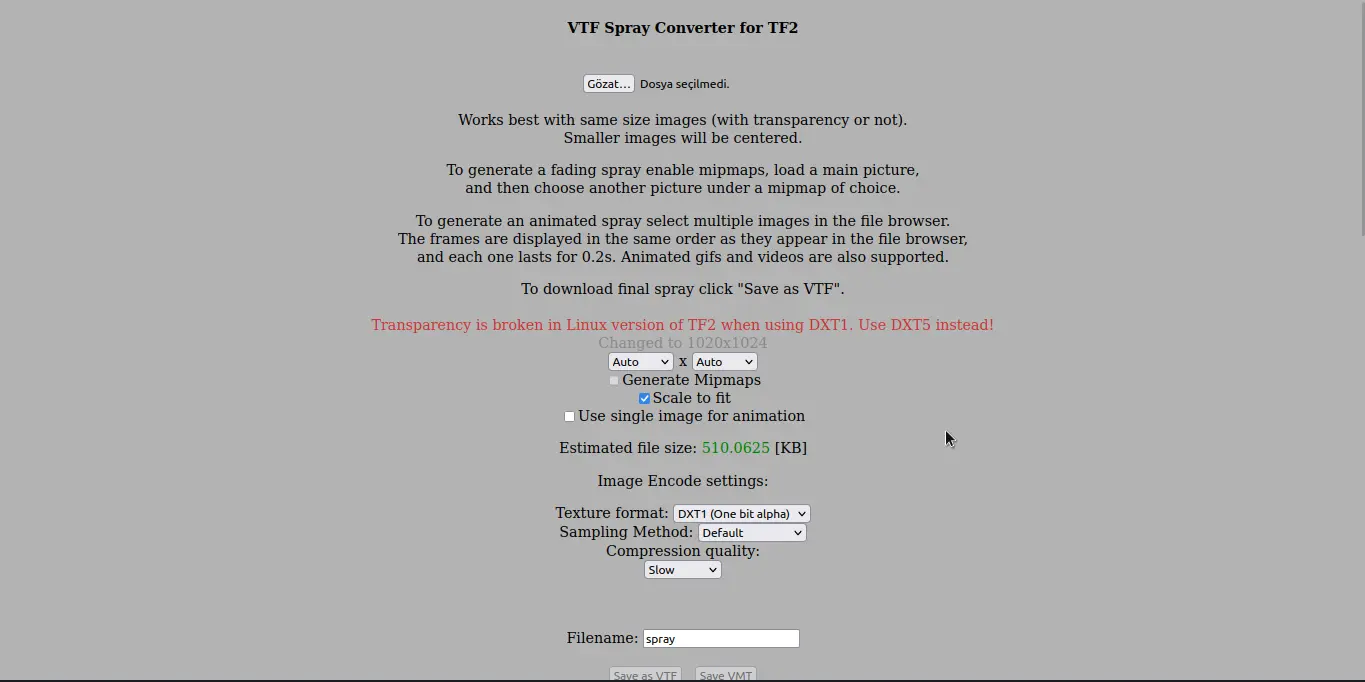

İlk olarak, "VTF Spray Converter" (Site linki) adlı siteye giriyoruz.
Fotoğrafınızı, "göz at" butonuna basıp seçin.
Eğer Linux'ta arkaplansız bir spray kullanıyorsanız "DXT5" doku formatını seçin. Linux üzerinde L4D2 ve muhtemelen diğer oyunların DXT1 şeffaflığı bozuk gibi duruyor. Bu format DXT1'e göre daha fazla boyuta sahip olduğundan, çözünürlüğü 720x720'ye düşürmek zorunda kalabilirsiniz.
Eğer Windows veya arkaplanlı spray kullanıyorsanız bu kısmı atlayabilirsiniz.
Pixel bir resminiz varsa ayarlardan ona göre dokunun nasıl görüneceğini seçebilirsiniz.

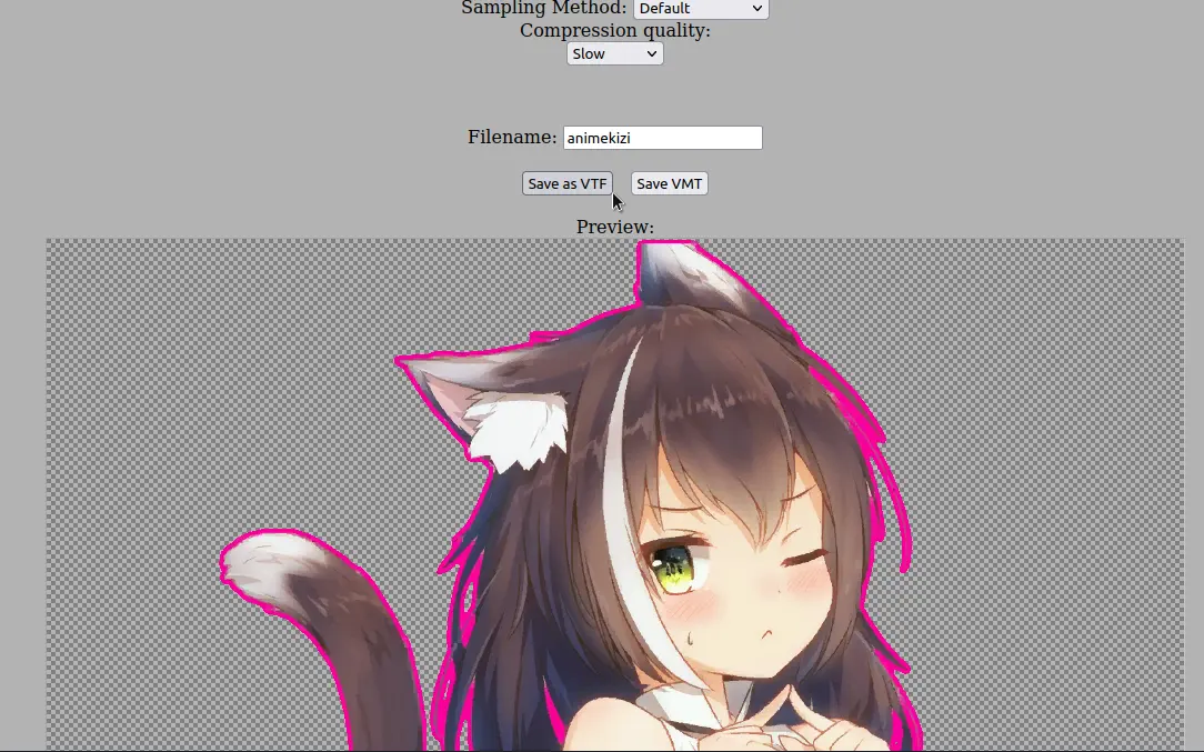

Eğer tamamsanız "save as VTF" butonuna basıp cihazınıza kaydedin.

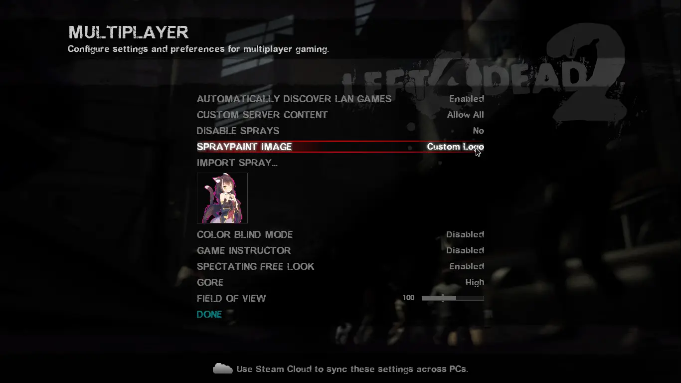

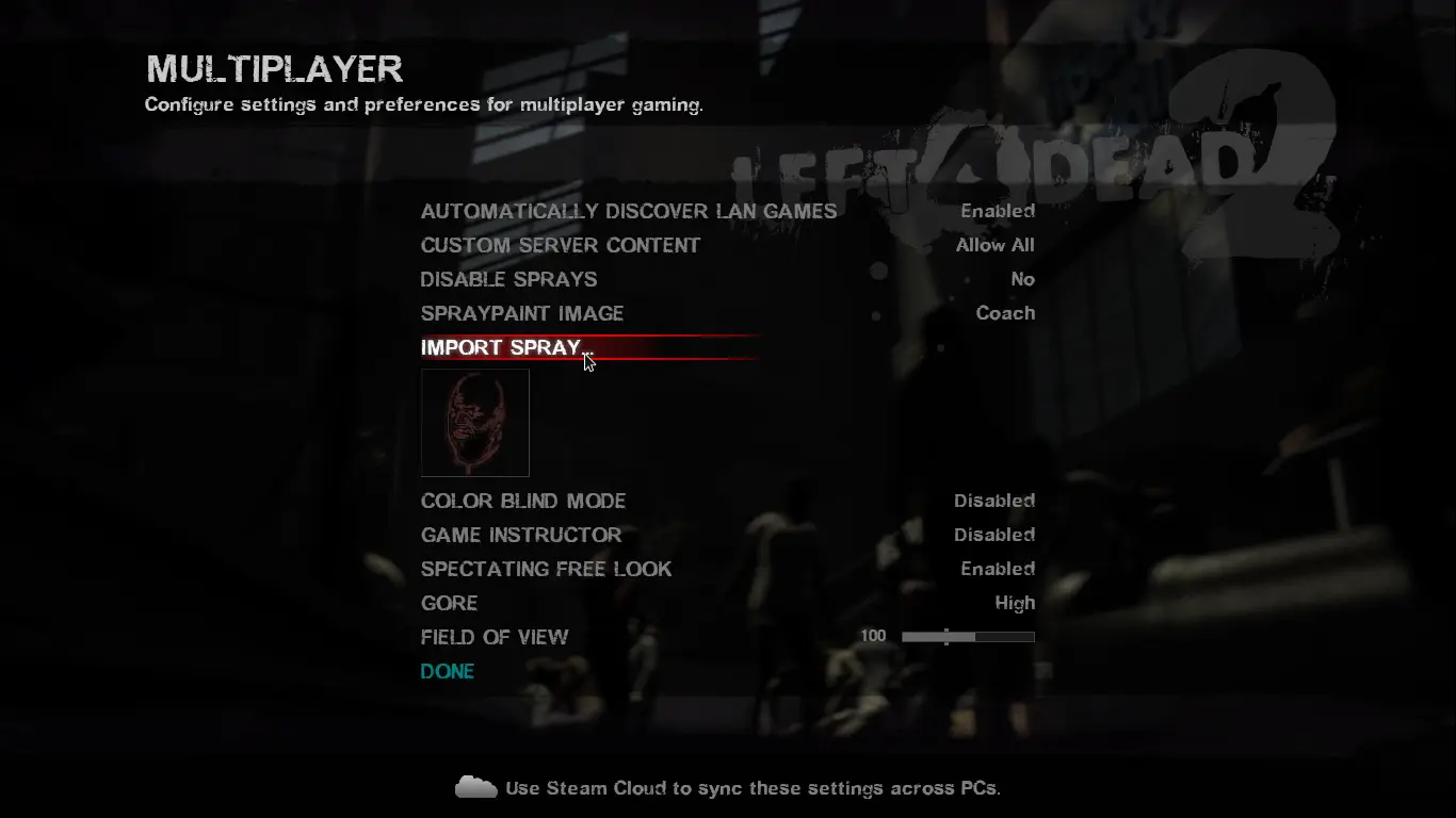

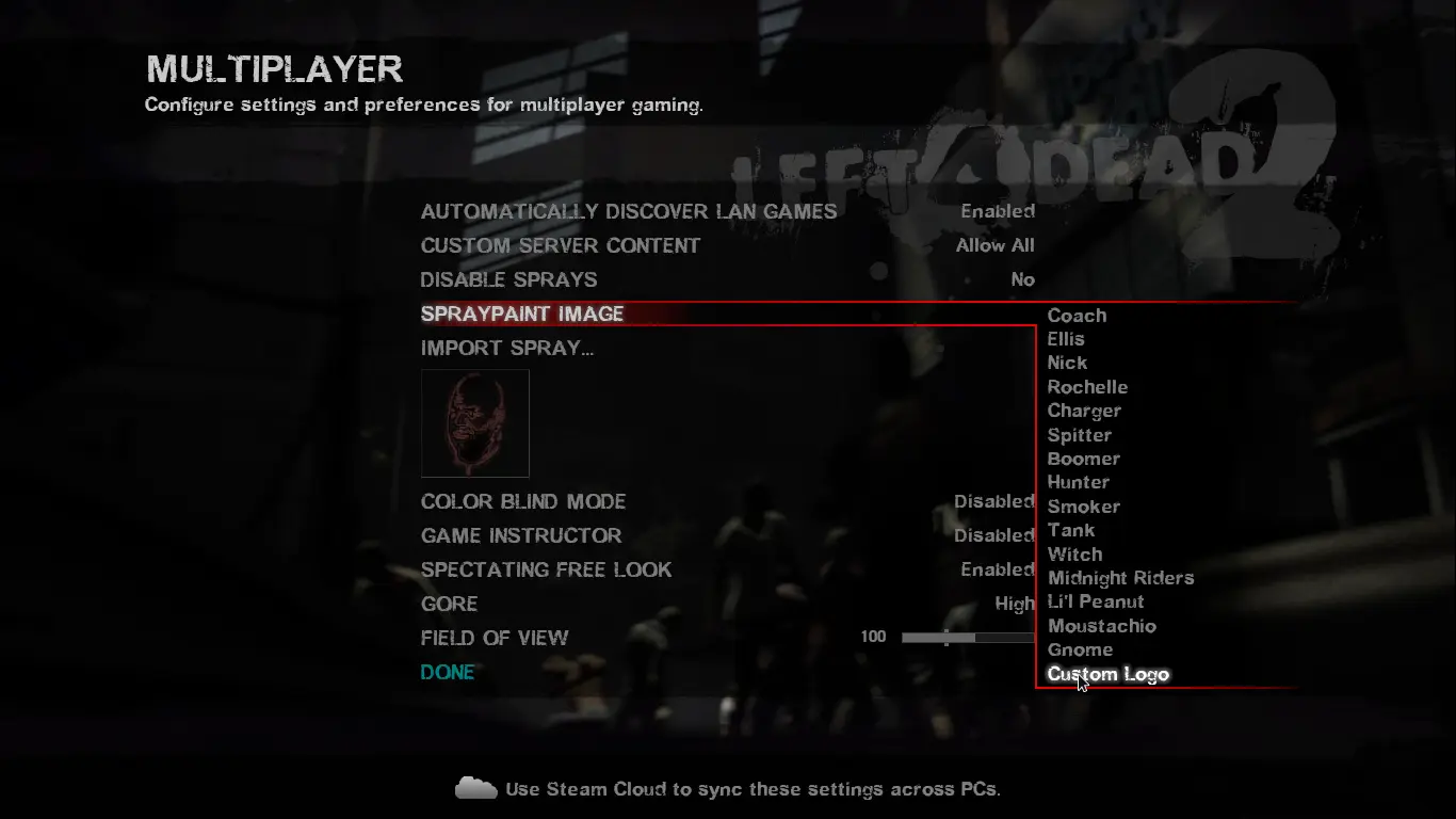

Bu kısmı L4D2 üzerinden örnek vereceğim ama diğer oyunlarda da aşağı yukarı aynı çalışıyor. Çok oyunculu kısmına gelip dosya seçici üzerinden spray dosyanızı seçin.
Eğer L4D2 Linux sürümünde spray seçemiyorsanız Left 4 Dead 2/left4dead2/materials/vgui/logos/custom/ konumuna spray'lerinizi atın. Özel logo kısmından dosya seçiciyi açıp öyle spray seçin. Eğer seçemiyorsanız spray dosyanızın ismini yazıp Tamam'a basın.

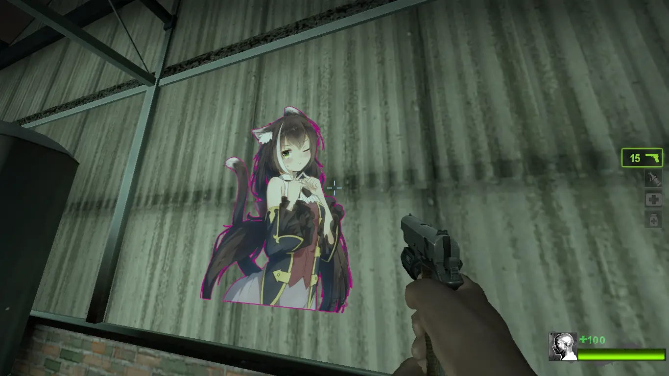

Ben buradaki şeyleri biraz detaylı yazdım ama bu işlem en fazla 30 saniyenizi falan alır. Bu site üzerinden fotoğraflarınızı VTF'ye çevirip bu ekran görüntüsündeki gibi yüksek kalite bir spray oluşturabiliyorsunuz.
