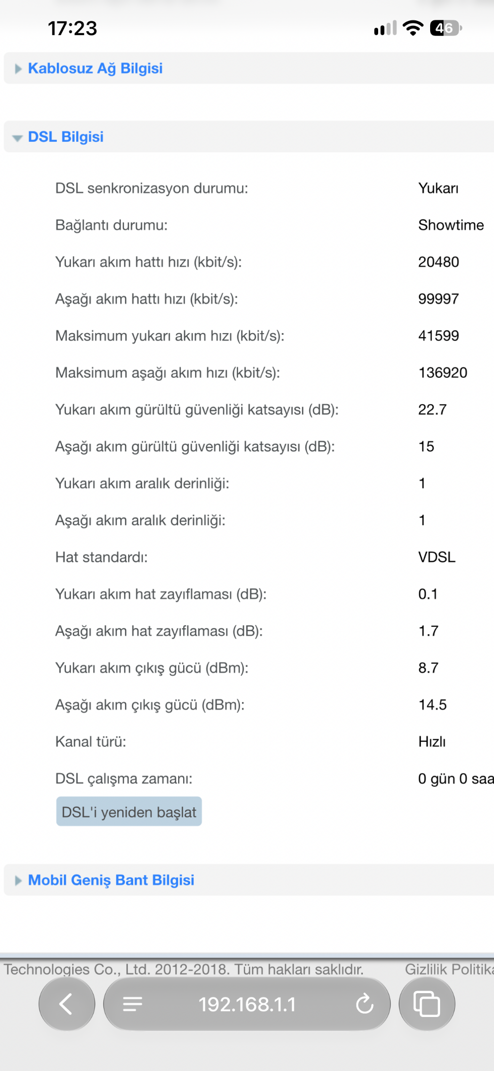

VDSL2 arkadaşlar. Turknet kullanıyorum, Hatay'da yaşıyorum. Pingim 50-60, hız testinde kablosuz 85 download, 20 upload alıyorum. Modem HG658v2. Hat değerleri nasıl? Türk Telekom'a geçsem, ping değeri düzelir mi? Bu binaya fiber gelme ihtimali nedir, santral 9 metre mesafe.
Değerler gayet iyi, santrale çok yakınsın. Pingin de bulunduğun şehirle alakalı, nereye bağlanıp test yaptığına göre değişir ama biraz yüksek gibi. Türknete arıza kaydı aç kontrol etsinler derim.

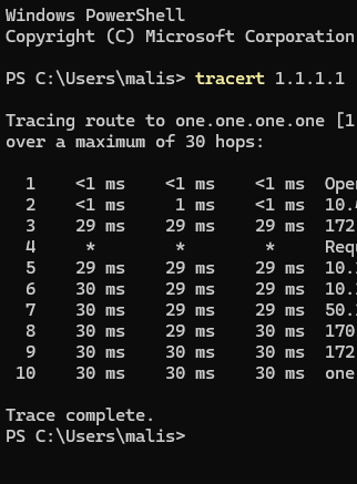

Tracert yapıp atar mısın örnek olarak techolay.net'e.
Techolay'da ping yüksek çıkıyormuş da 1.1.1.1'e tracert atsan daha iyi

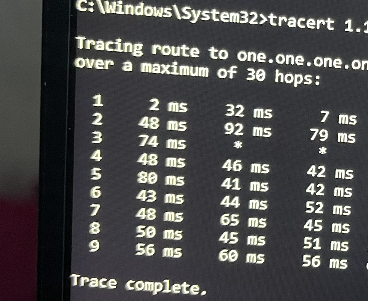

Modeme Wi-Fi ile mi bağlısın? İlk sıradaki modeme bağlantı gecikmenin <1 ms olması gerekirdi. Böyle testleri kabloludan denemen lazım.
Ha kabloluyken böyle ise de kablonu kontrol et, bir sorun var gibi. Pingin daha senden yola çıkıp santrale gidene kadar uçuyor.
Öyle hocam kablolu ile de fark yok.
