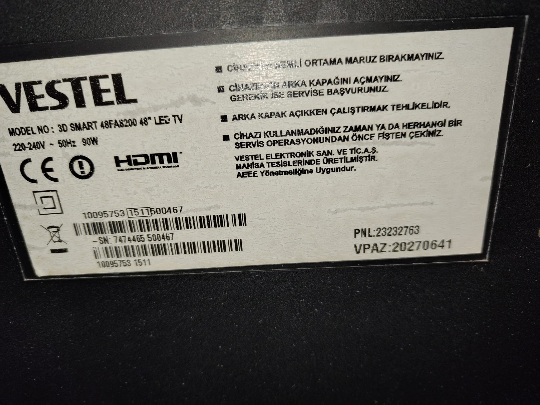

Yaklaşık 10 yıllık televizyonum eskiden YouTube videolarını oynatıyordu ancak daha sonra bozuldu. Sanırım YouTube ile anlaşması sona ermişti veya benzer bir durum yaşanmıştı; uygulamaya hiç girilemiyordu. Şimdi tekrar kontrol ettiğimde uygulamaya giriliyor ancak videolar oynatılmıyor.
Televizyona USB ile yazılım yüklenebildiğini bu videodan yeni öğrendim. İnternette araştırma yaparken bu forumu buldum. Şu an televizyonda yüklü olan yazılım sürümü 3.7.5 olarak görünüyor.
Doğru yazılımı bulabilmek için ekteki görselde yer alan hangi bilgilere ihtiyaç var? Konuya hakim birisi yardımcı olabilir mi?
Konuya oldukça yabancıyım; "Core" ve "Full" yazılım arasındaki fark tam olarak nedir?

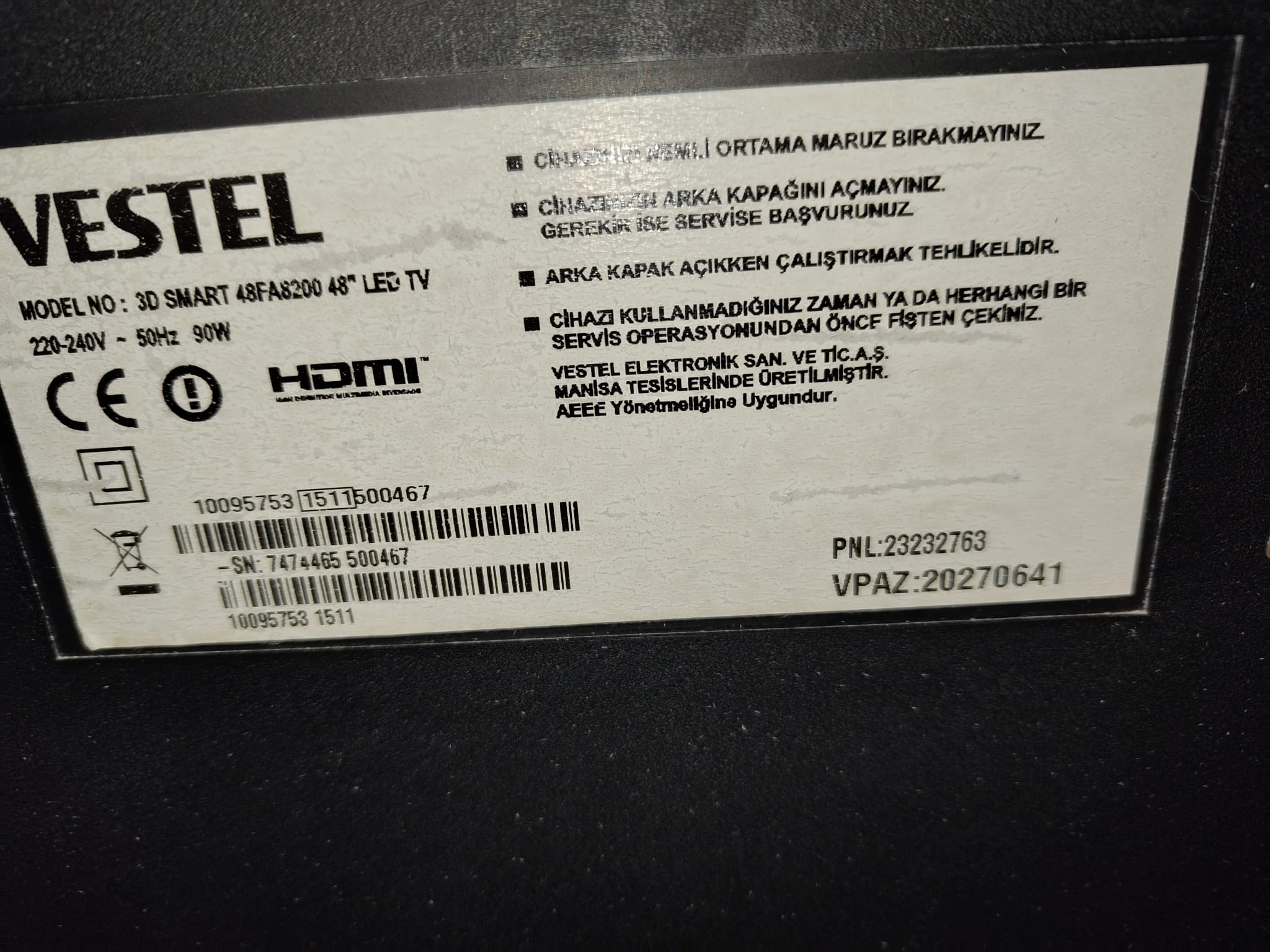

Core yazılım güncelleme dosyasıdır. Televizyondan güncelleme menüsüne girer dosyayı seçer güncellersin. Sana lazım olan bu.
Full yazılım ise komple format gibi. Televizyon çöktüğü zaman kurtarmaya yarıyor.
Bu yazılımları depolayan ve ücretsiz paylaşan bir forum var. Orada da konu açmışsın. Fakat konuya televizyonun bilgi menüsünü de çekip atman lazım. Televizyon açıkken menü tuşuna bas. Sonra 4725 tuşla. Gelen ekranı çekip konuna ekle.
