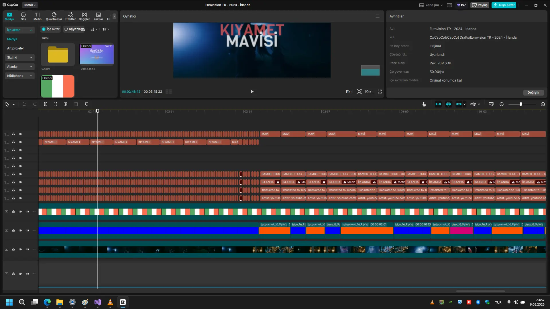

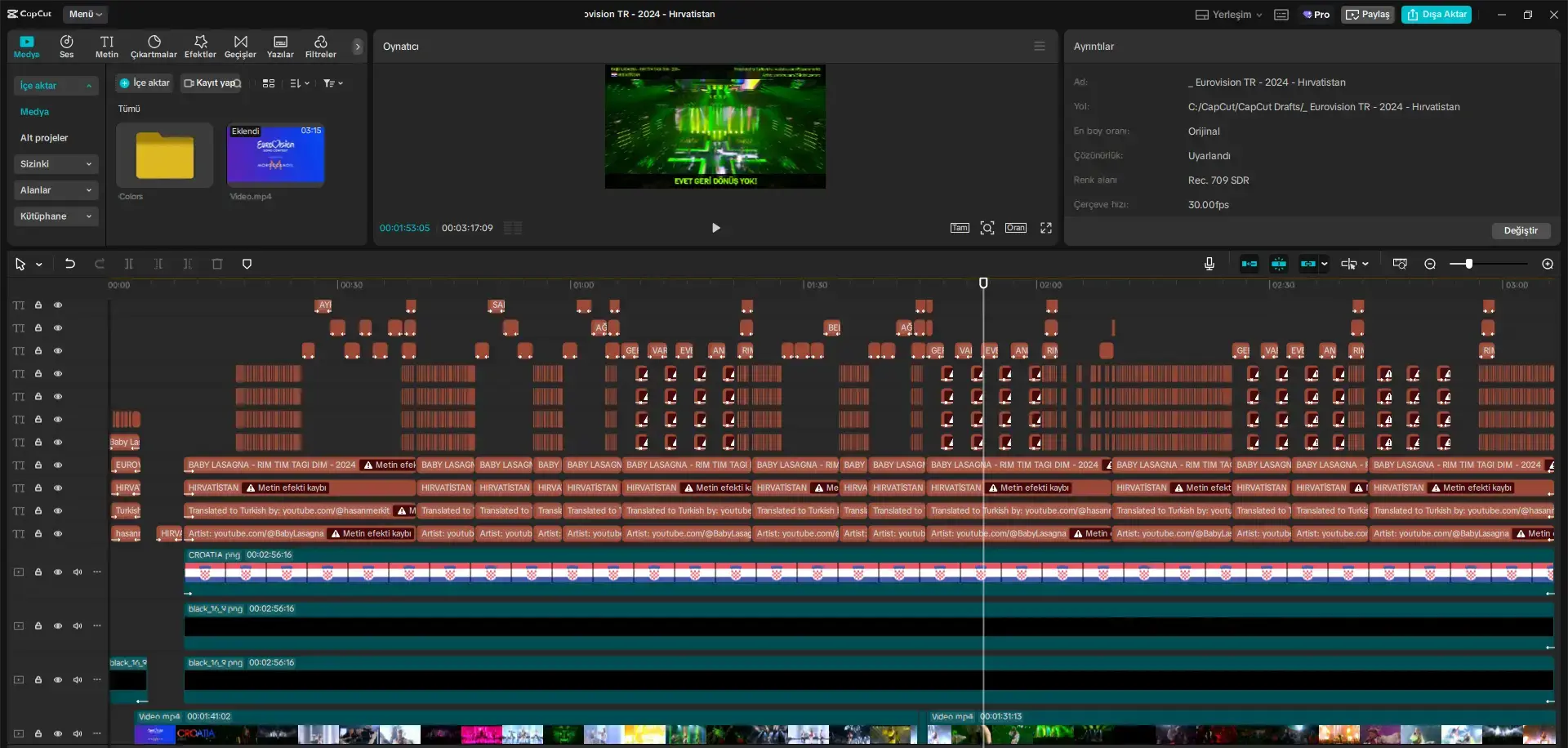

Yaptığım tek şey çeviri değil işte... Farkım olsun istiyorum. Mesela başka bir videonun proje dosyasını göstereyim. Sence bu sadece çeviri mi?
Animasyonları, geçişleri ve renklendirmeleri sormak istedim aslında.

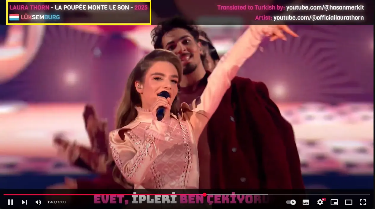

Video'yu 2K veya 4K renderlarsanız YouTube gelişmiş encoder sistemi olan VP9'u kullanır ve kalite artar. Küçük kanallarda 1080p yüklenen videolar AVC encoderları ile yükleniyor, bu da kaliteyi düşürüyor maalesef.

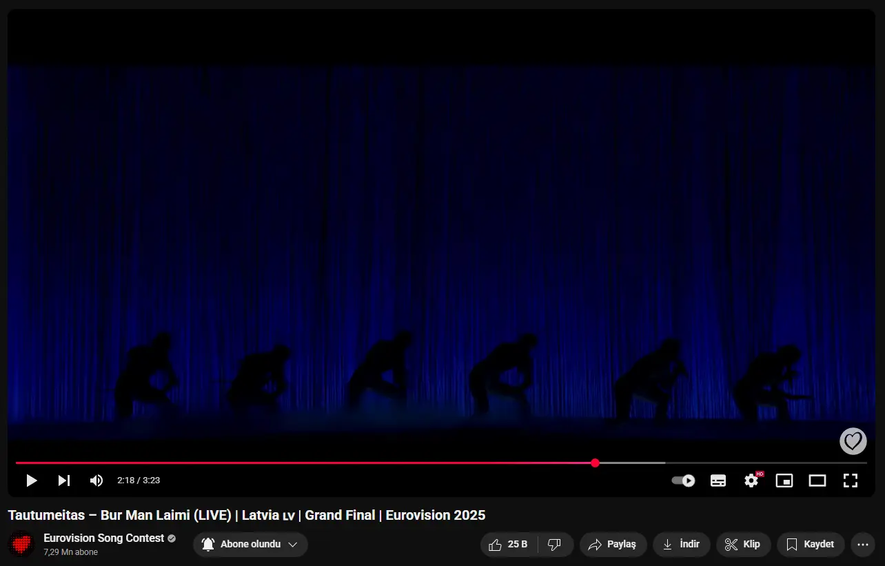

Bu video gayet güzel gözüküyor. Ama ilk video'da encoder farkından ötürü karanlık anlarda pixelleşme oluyor.
Yine de bu senlik bir durum değil. Yapacak bir șey yok. :)

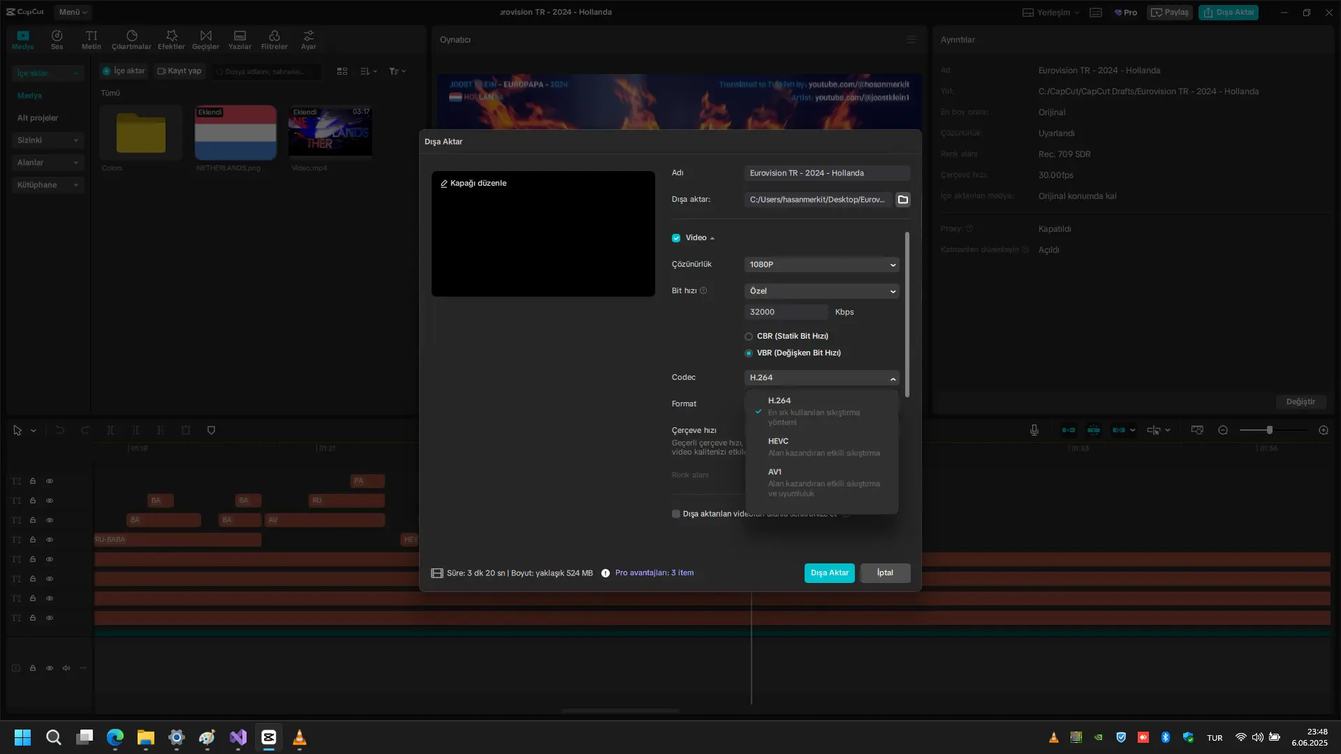

Programın bana sunduğu seçenekler bunlar:
Tam olarak hangisini kullanmam gerektiğinden emin değilim. O yüzden şimdilik H264 üstünden ilerliyorum. Bitrate değerini de 32000 Kbps bıraktım.
Tam saniyesini söyleyebilir misin? Codec ve Bitrate değiştirerek tekrar programdan Export almayı denemek istiyorum. Zaten bu #eurodab videosunda altyazılar da bozulmuş nedense :(
