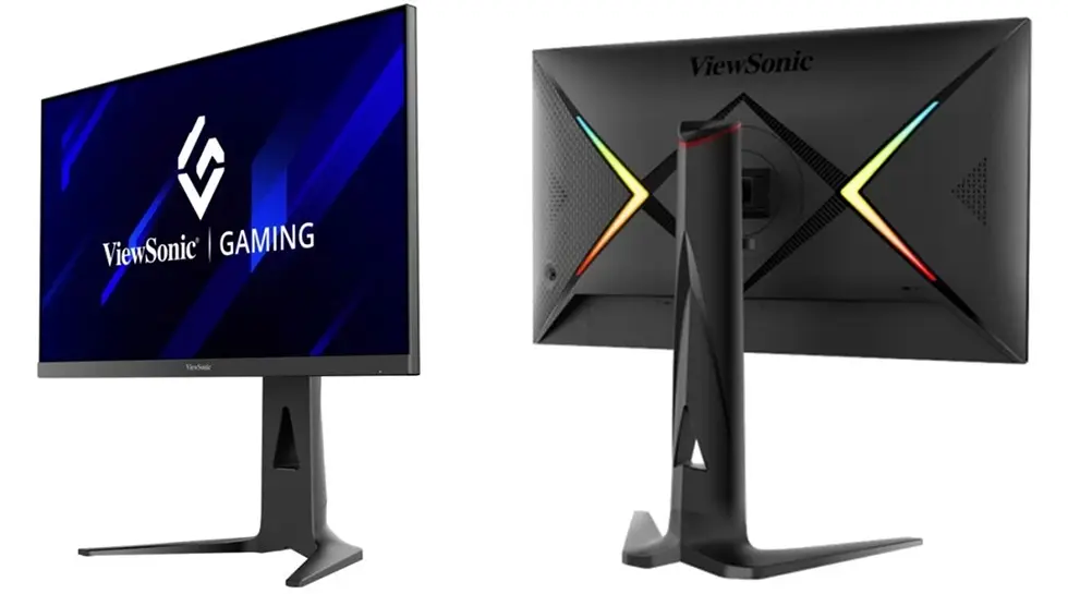

DisplaySpecifications'ta listelendi. Model ismi VX2581-2K-PRO-3 olarak geçiyor.
Monitörün özellikleri;
- 24.5"
- 2560x1440 çözünürlük
- 240 Hz yenileme hızı
- IPS
- %95 DCI-P3 kapsamı, %97 Adobe RGB kapsamı, %100 sRGB kapsamı (Teorik)
- HDMI 2.0 olduğu için maksimum 144 Hz verebiliyor
- DP üzerinden 240 Hz verebiliyor
- 8-bit (FRC ile alakalı bilgi verilmemiş.)
- 1000:1 kontrast oranı (Teorik)
- 400-450cd parlaklık (Teorik)
- VESA DisplayHDR 400 sertifikası
- Pivot özelliği
- Yükseklik ayarı
- Arka kısımda RGB LED bulunması
- 3.5mm kulaklık girişi
