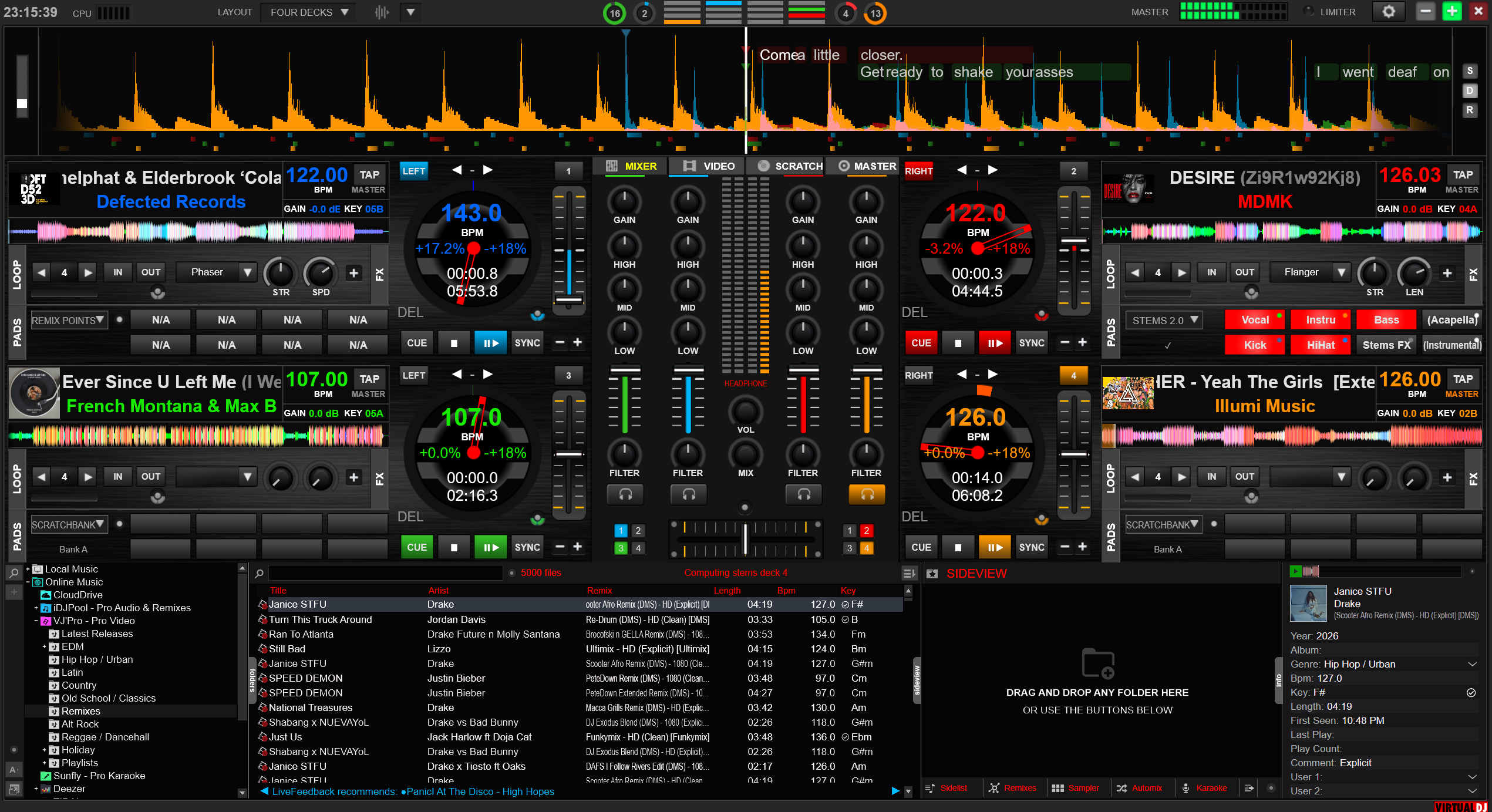

Şu an aktif kullandığım arayüz bu şekilde; kendim daha önce DJ'lik deneyimi olduğu için arayüzü biraz profesyonel bir şekilde ayarladım, bu şekilde kullanıyorum. Şahsen aktif kullandığım için ayrıca Pro versiyonunu satın aldım. Benim şu an yaklaşık olarak 1 TB'dan fazla müzik arşivim olduğu için bazı şarkıları tek çatı altında topluyorum.

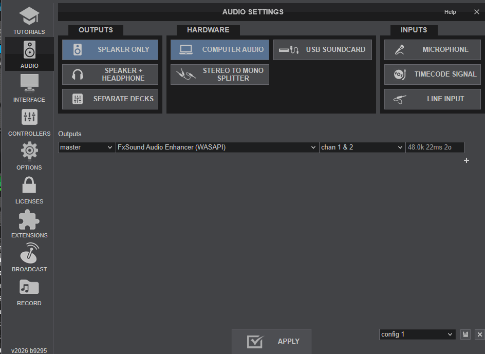

Ses ayarlarını Audio settings bölümünden ayarlayabilirsiniz;

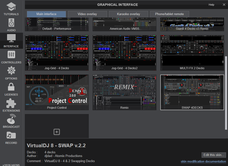

Interface alanı; kullanmış olduğunuz aktif temaları gösterir; buradan çeşitli temaları indirerek Extension bölümüne geldikten sonra indirmiş olduğunuz temaları görüp aktifleştirebiliyorsunuz. Aynı şey skinler için de geçerlidir.

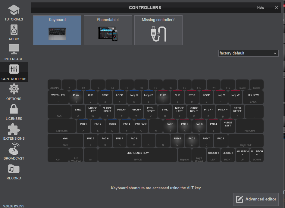

Controller bölümünden klavyenizden tuş ayarları; tablet veya telefonunuzu bağlayabilirsiniz. Buna ek olarak; mixeriniz var ise bağlantısını gerçekleştirip Controller bölümünde gözükebilir.

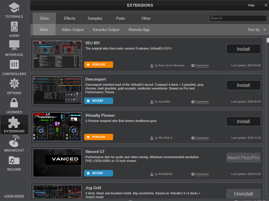

Extension bölümünden; Skins kısmından farklı bir arayüz kullanmak isterseniz kurup direkt kullanabiliyorsunuz; buna ek olarak Effects gibi kategorilerde farklı seçenekler de mevcut. Dilediğiniz gibi kullanım yapabilirsiniz.

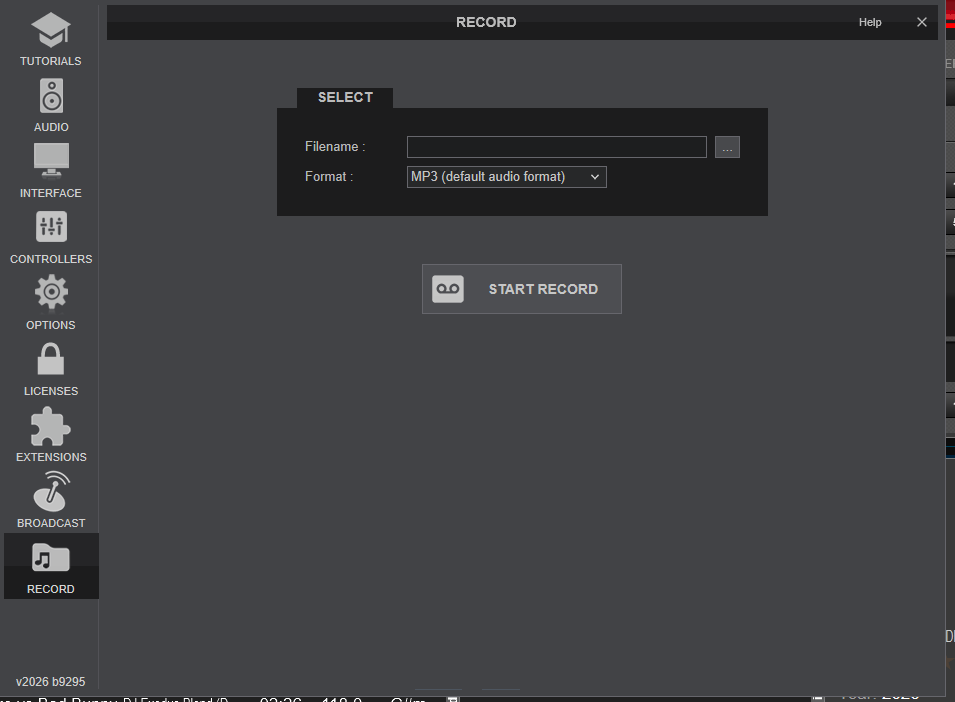

İşin eğlenceli kısmı da burası, diyelim 4 adet şarkınız var, bunları tek sefer halinde kaydetmek isteyeceksiniz; en üst kısımda yer alan Layout bölümünden şarkılarınızı eklemek için 4-decks seçmeniz gerekiyor ki 4 şarkıyı aynı anda kaydedebiliyorsunuz. 4 şarkınızı ekledikten sonra Filename kısmına Play-listinizin ismini verip formatı ayarladıktan sonra Start Record'a tıkladığınız an kayıt başlar. Siz istemedikçe kayıt durmaz. Şarkı bitince otomatik geçmiyor, manuel bir sonraki şarkıyı çalmanız gerekiyor.
