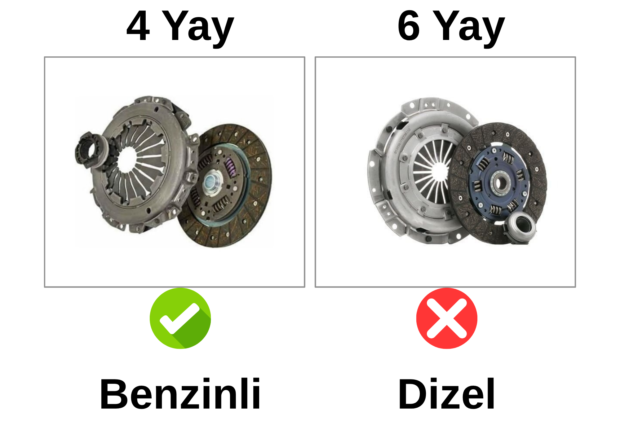

Konuya açıklık getirmek açısından bilgilendirme vermek istiyorum. Sizin de en azından başınıza gelirse dikkatli olmanızda fayda var.
Bununla ilgili olarak bir tane görsel hazırladım.
Debriyaj setini ilk aracı aldığımda değiştirdiğimden bahsetmiştim. O işlem aşamasında 6 yaylı olarak görünen sistem anladığım kadarı ile internet üzerinde araştırdığımda dizel araçlarda kullanılan bir sistem değişimi yapılıyor. Buna bağlı olarak yanlış parça sebebi ile araçta rahatsız eden bir ses meydana geliyordu.
Dün yapılan işlem ile 4 yaylı sisteme geçildi. Bunun üzerine debriyaj daha iyi oldu. Tabir etmek gerekirse pamuk gibi oldu diyebilirim.
Saygılarımla.
