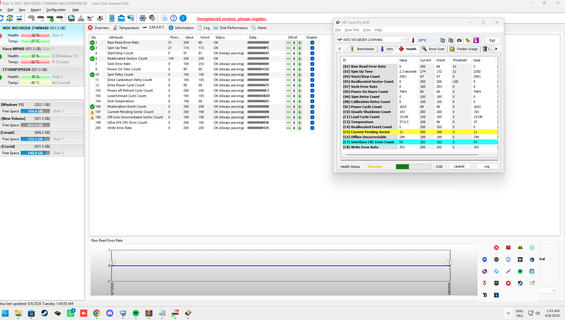

Güvenlik kamerasında kullanılan 1 TB HDD vardı. WD Blue HD Tune Pro'da error scan açıp quick scan'ı devre dışı bırakıp test ettiğimde 0 damaged block vardı.
Hard Disk Sentinel'de baktığımda sağlığı 22 görünüyor. Hata mı yoksa diskim bozuk mu? Güvenlik kamerasına takacağım. Dün bir deneme amaçlı 10 saat kadar kayıt yaptırdım, temiz duruyordu.
Diskte kararsız 11 tane sektör var ve çevrimdışı testte disk 249 tane düzeltilemeyen sektör bulmuş. Çevrimdışı test verisi disk bir sonraki yaptığı zaman güncellenir yani 11 tane zayıf sektör değeri daha çok geçerli. Ultra DMA CRC hatası 54 yani veri aktarım hataları ama bu değer sıfırlanmış yakın zamanda yani önceden fazlaymış. Kısaca disk güvenilir değil şu anda ve tavsiyem hızlı biçimlendirmeyi kapatıp biçimlendirme yapmanız. Ondan sonra Current pending sector sıfırlanıyor mu diye kontrol edin. Ultra DMA CRC error count artıyorsa diskin bağlantılarını kontrol edin.
2-3 kere kablo anakartta soket değiştirdim, farklı PC'ye bağladım, hatalar hep aynı kaldı. Dediğiniz gibi biçimlendiriyorum.
Yavaş biçimlendirmeyi geçtiyse durumunun normale yakına dönmesi gerekirdi son bir görsel daha atın HD Tune'den. Sorunuza gelirsek disk güvenilir gözükmüyor ama bağlantı sorunu yüzünden mi önceden bu hale geldi belli değil. Birkaç hafta veya 1 ay boyunca diske önemsiz veriler doldurulup sonra bozuluyor mu diye bakılması gerekiyor güvenlik kamerasına takmadan önce. Sorun çıkmasa bile bu uyarılardan sonra böyle disklere güvenmemek gerekiyor veriler için. Aniden çalışmayı bırakacak gibi gözükmüyor ama veri bütünlüğünde sorun yaratma ihtimali var.
