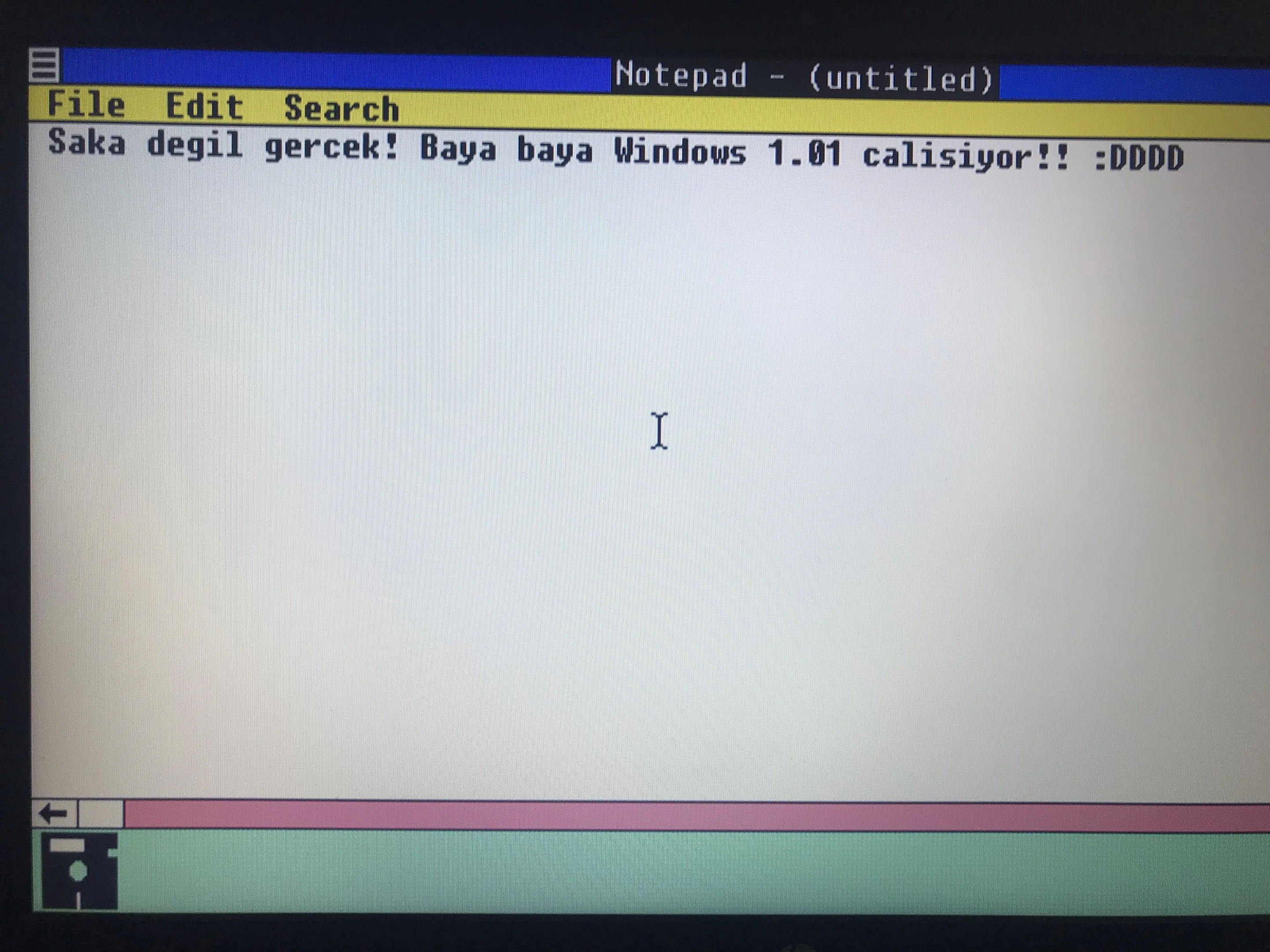

Artık Windows 1.01'de takılabilirsiniz! Tabii ne yapacaksınız orası meçhul.
İmaj dosyasında MS-DOS 3.30 kurulu olup bilgisayarı da klasik CTRL+ALT+DEL kombinasyonuyla yeniden başlatabilirsiniz.

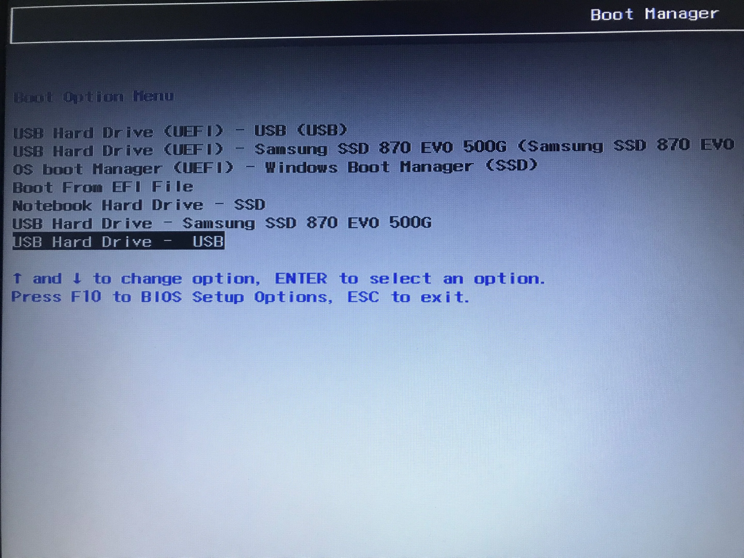

Bilgisayarı yeniden başlatın ve açılırken boot manager'ı tetiklemek için kullandığınız tuşa art arda basın. Benimkisi F9.Ekranda seçenekler gelecektir, bu seçeneklerden UEFI olmayan USB'nizi seçin.

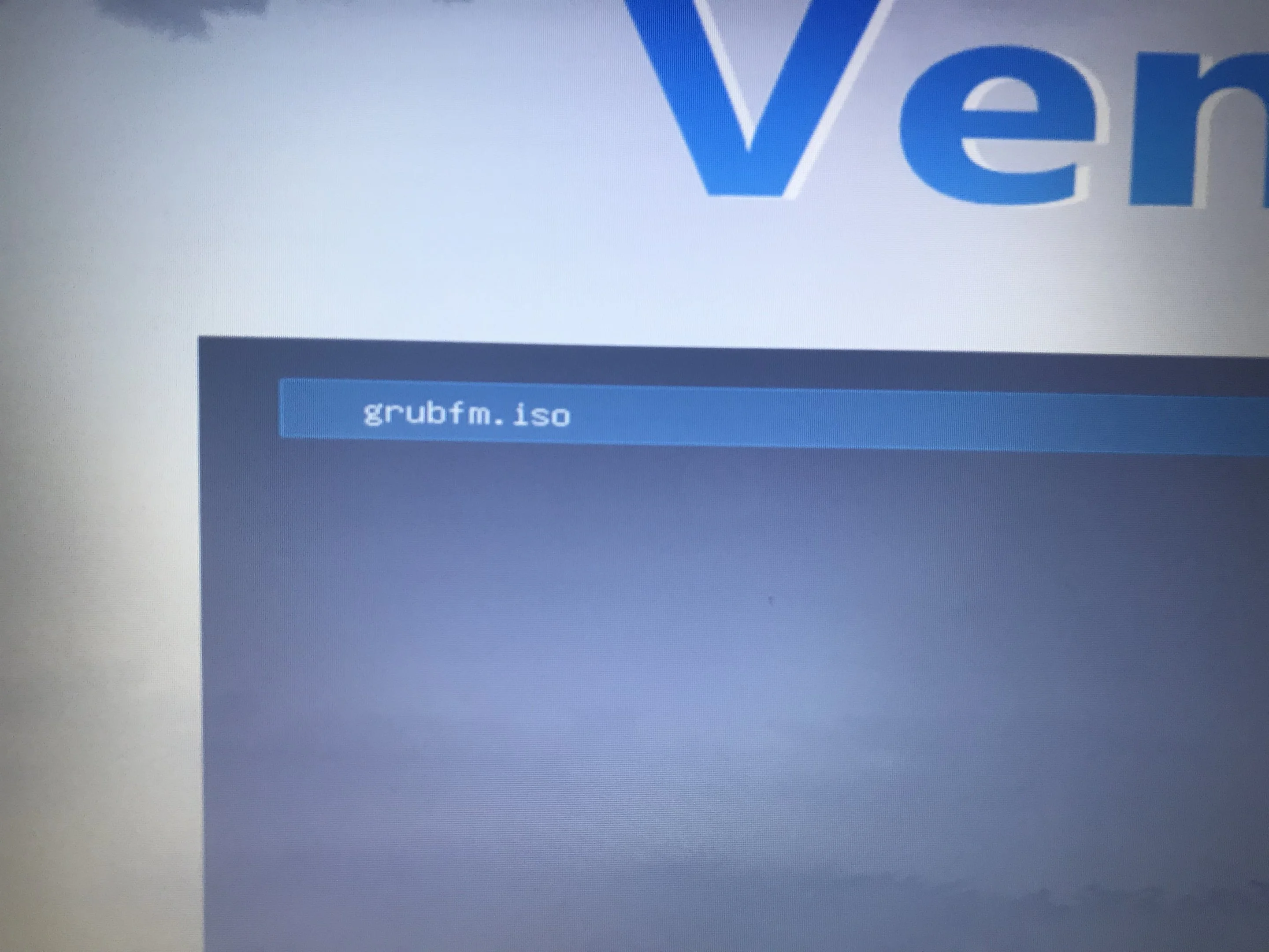

Ventoy'da GRUB2 File Manager ISO'su görünecektir, normal modda boot edin.

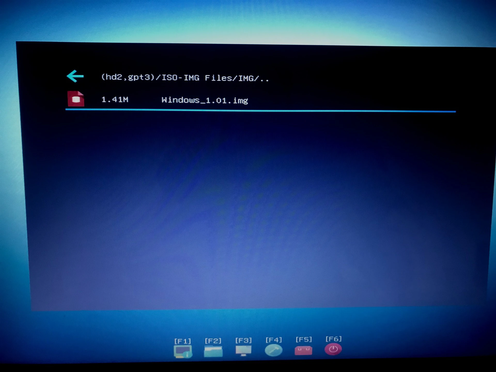

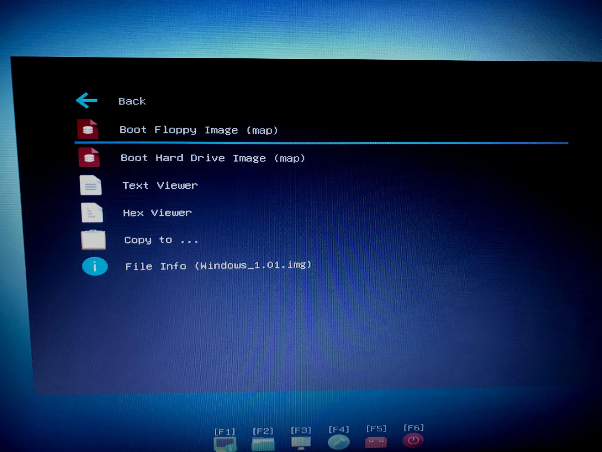

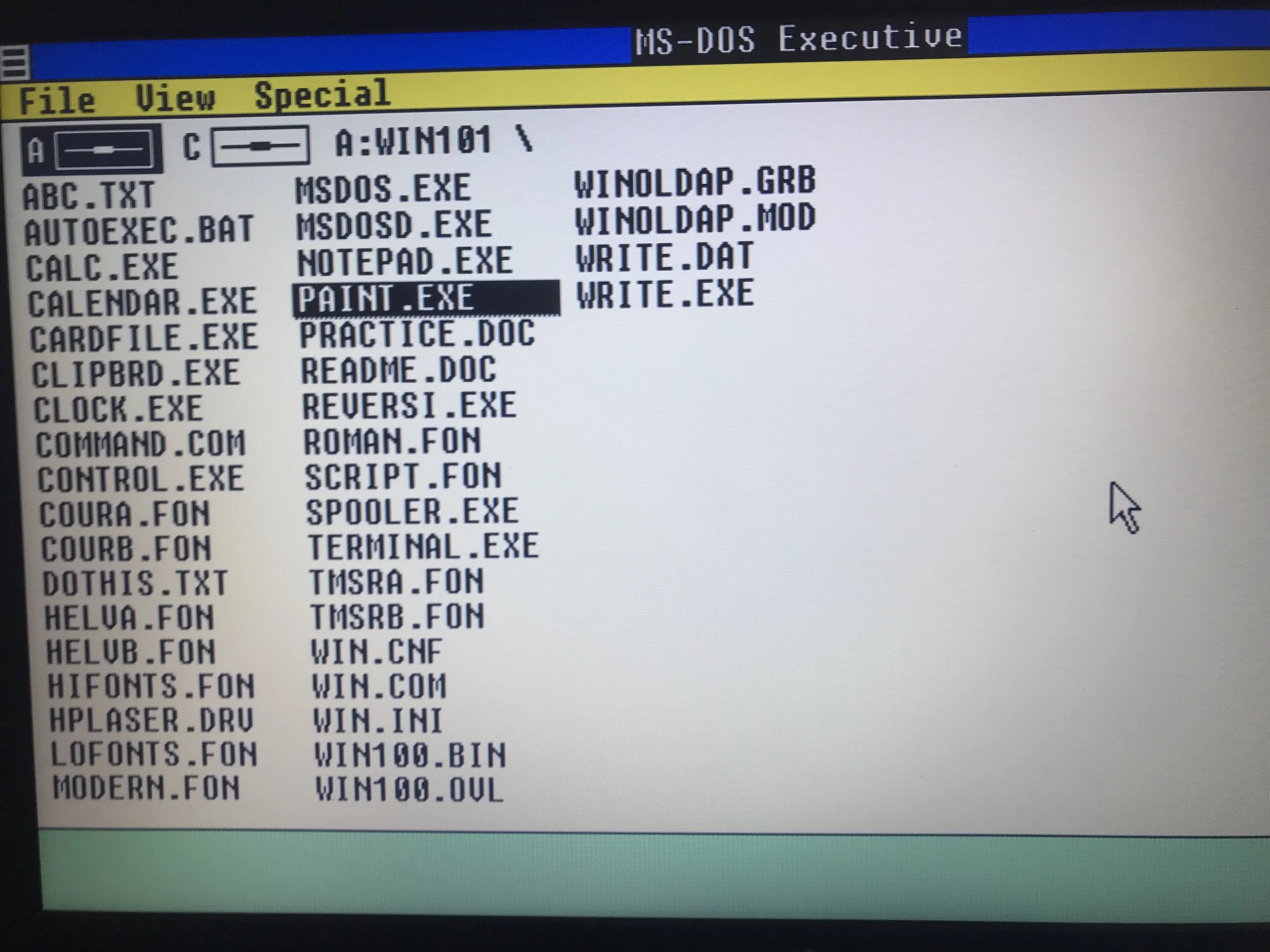

GRUB2 File Manager boot edecek. Oradan Windows 1.01'inizin konumunu bulun, dosyaya girin ve "Boot Floppy Image" seçeneğine basarak boot edin.
