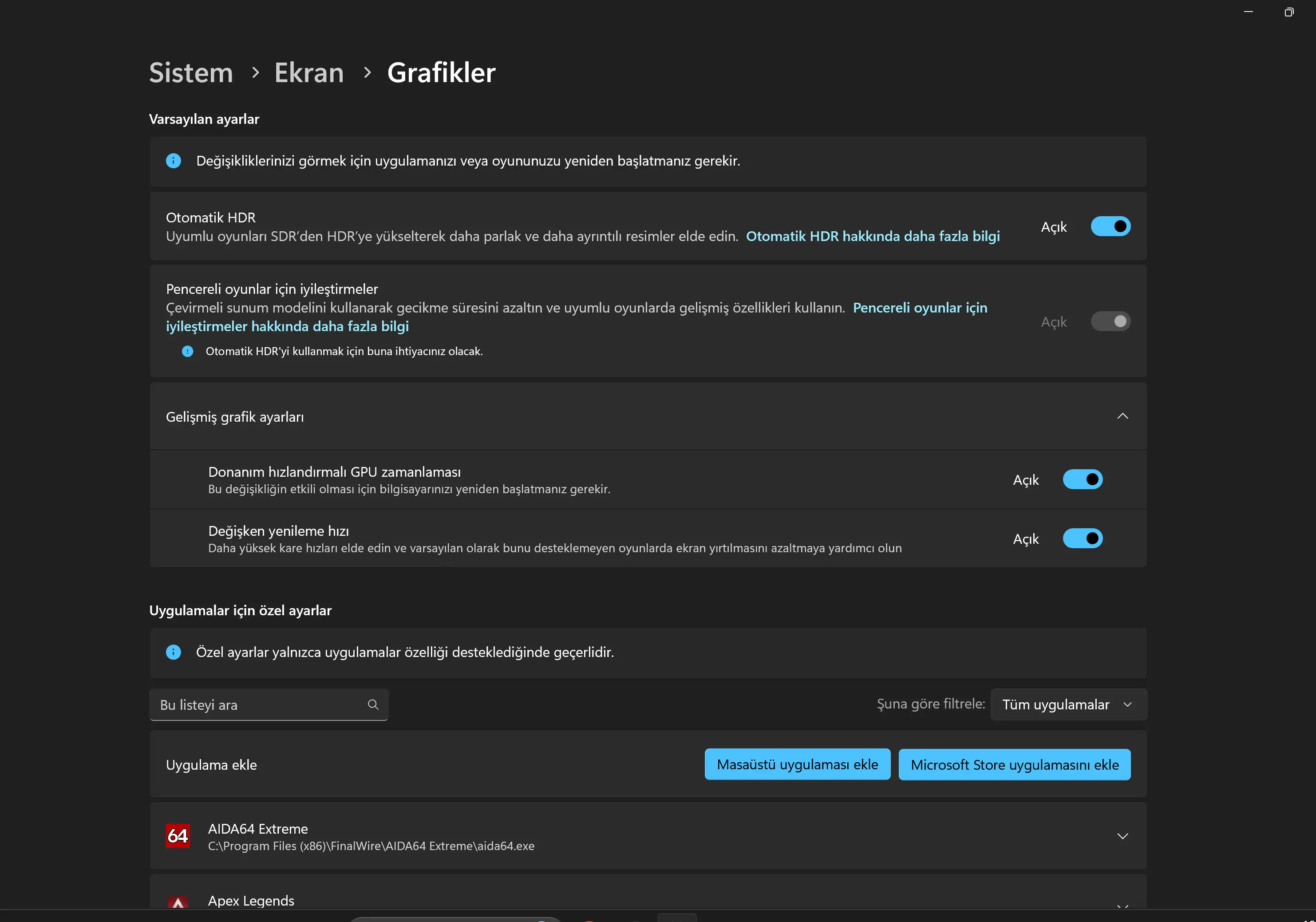

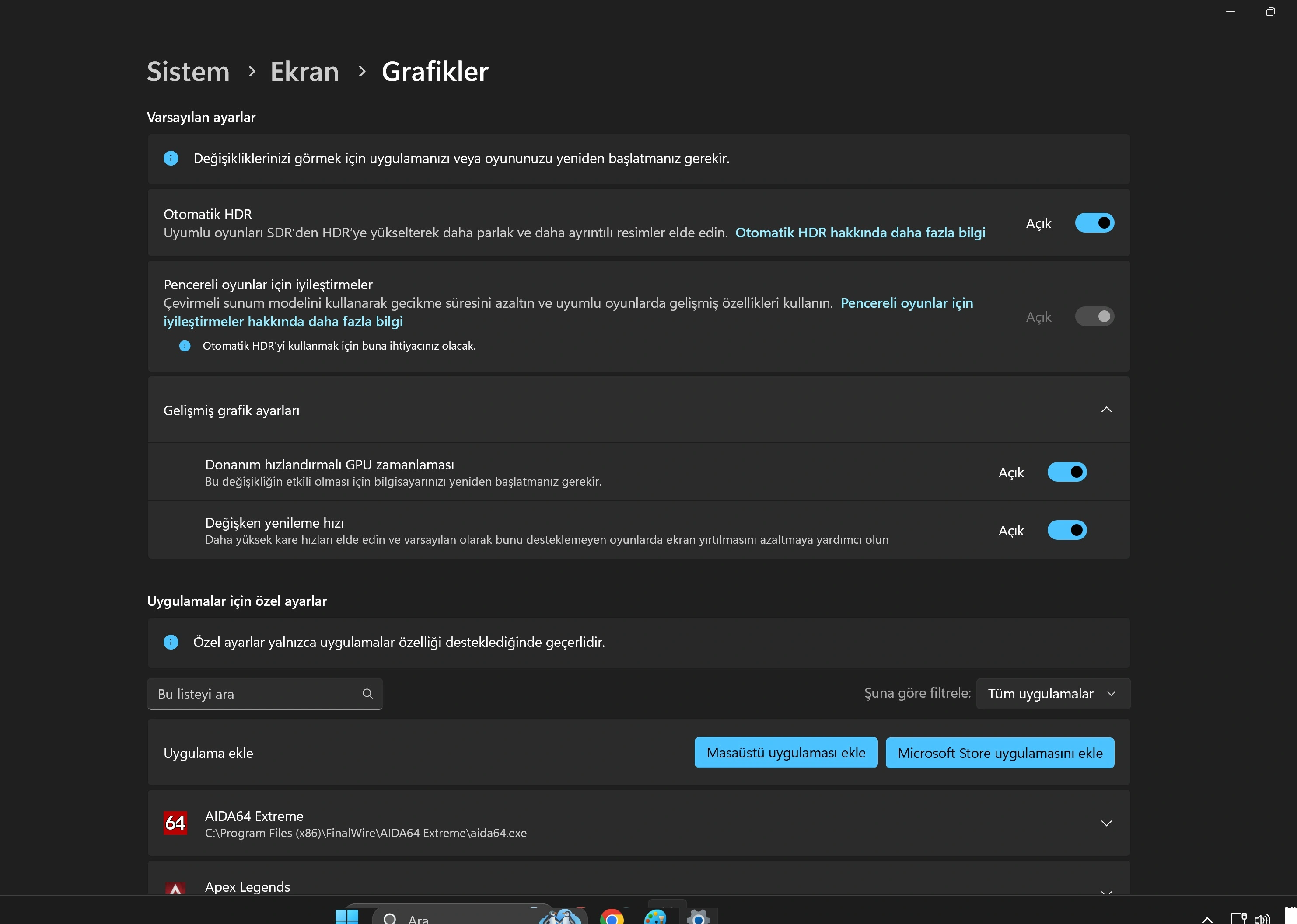

Hocam sorunun kaynağını buldum ne yapmam lazım? Yardımcı olursan sevinirim. Değişken yenileme hızını aktif edince böyle oluyor. Ekrandaki yırtılmaları azaltmak için bulunan mevcut özellik grafik ayarlarındaki. Onu aktif etmeyince de oyunlar kasıyormuş gibi oluyor ne yapmalıyım?

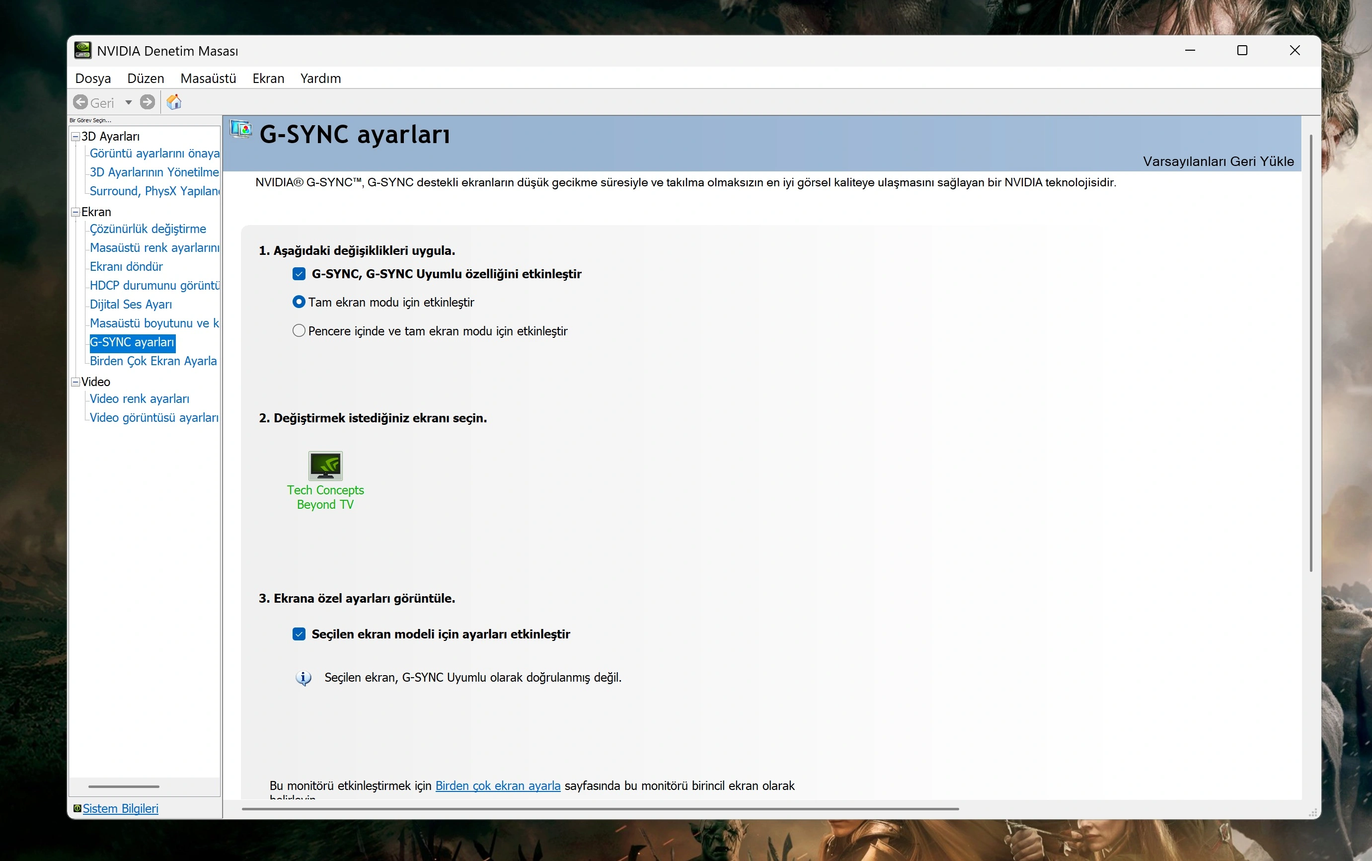

Hocam sanırım sorun NVIDIA Denetim Masası'ndan G-Sync özelliğini aktif ettikten sonra oluyor onunla birlikte değişken yenileme özelliğide aktif oluyor onu açsam da açmasam da G-Sync özelliğinden sonra sanırım böyle oluyor ne yapmam lazım? Bende ki TV'nin mevcut özellikleri bunlar;

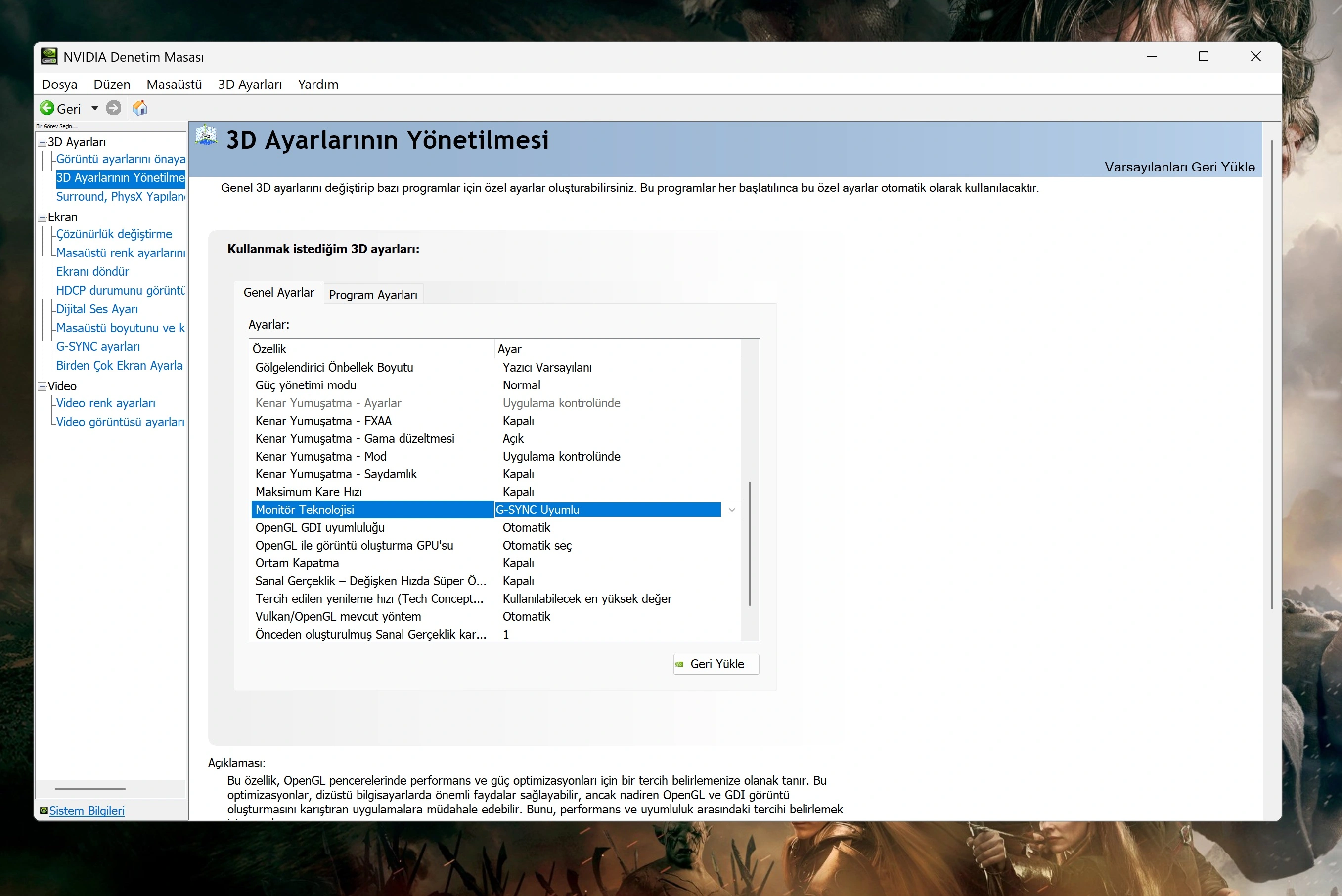

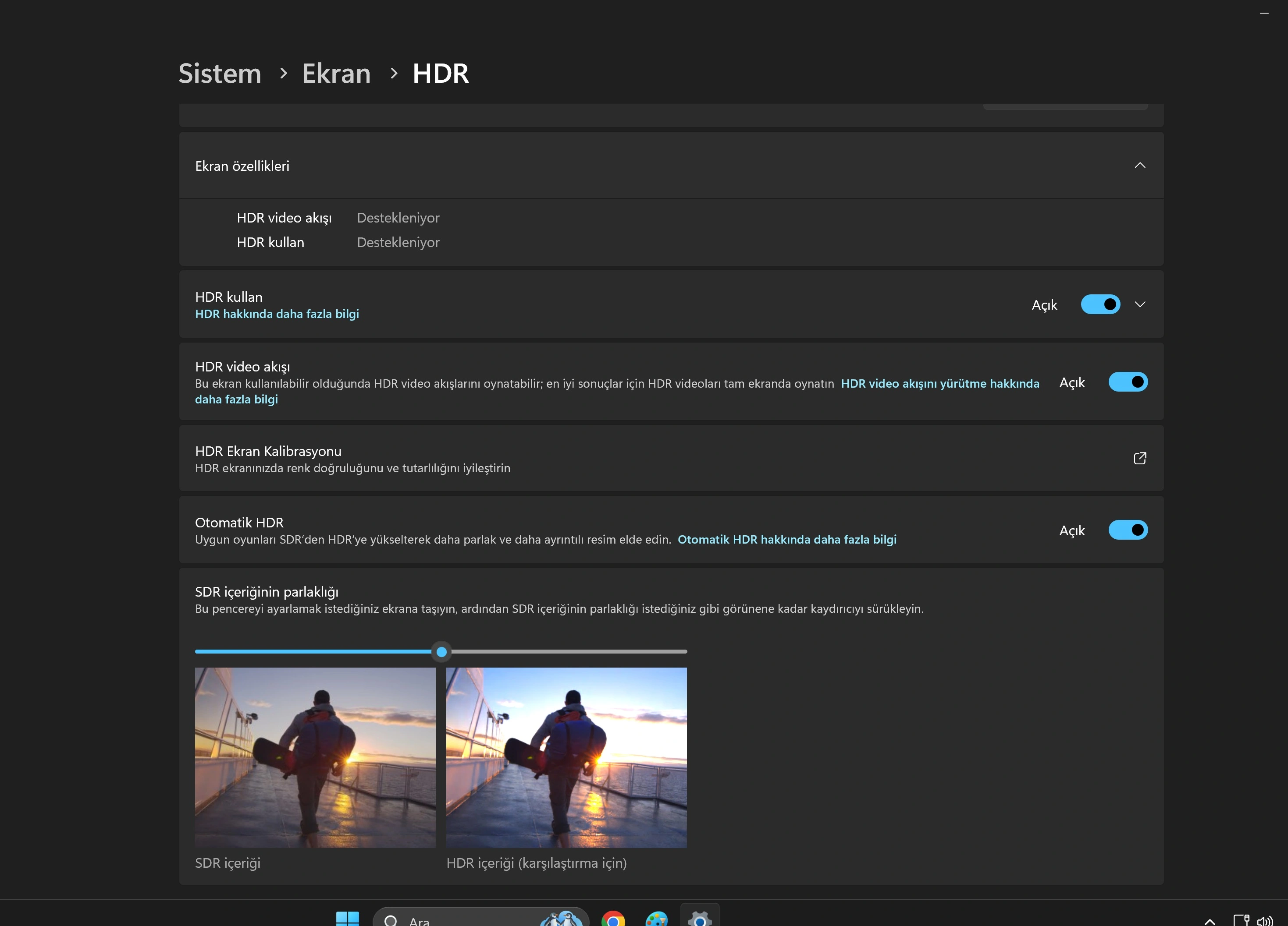

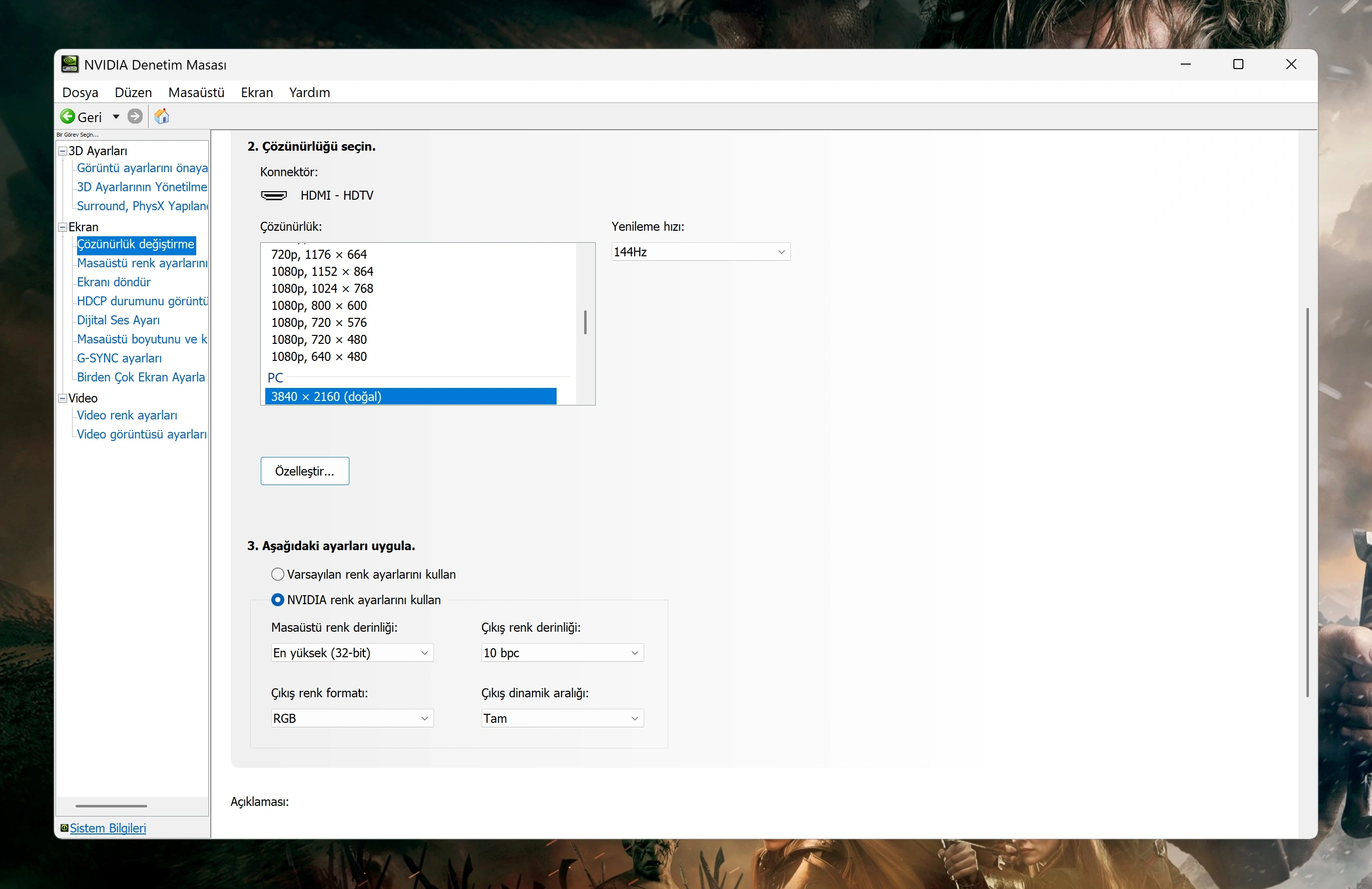

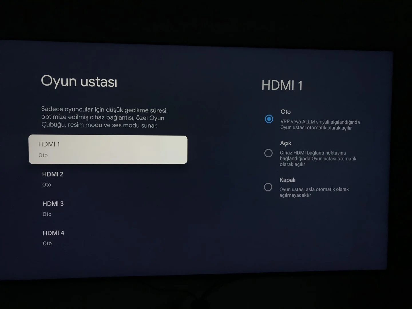

Bütün ayarlarım burada nerede yanlış yapıyorum acaba bir yardımcı olursanız sevinirim lütfen. G-SYNC sorunsuz aktif oldu HDR'yi kapatınca sorunsuz oyun oynuyorum fakat HDR açınca G-SYNC problem yaratıyor ikisinden birini iptal etmek zorunda kalıyorum...
