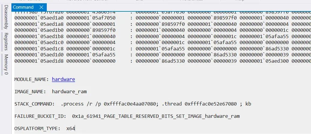

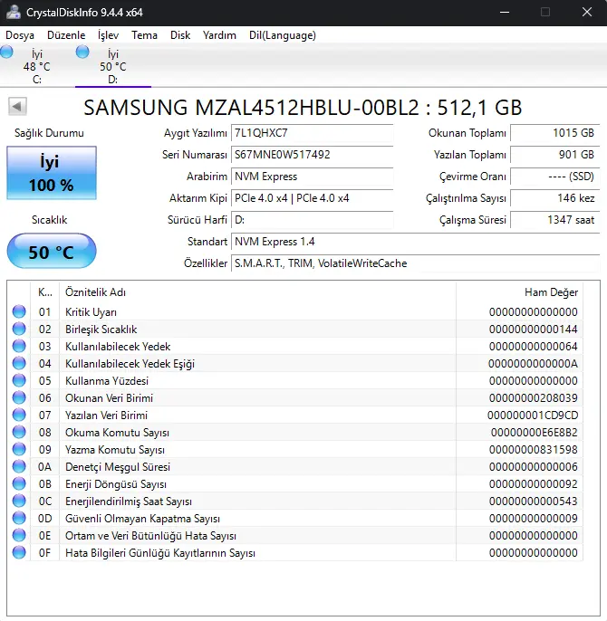

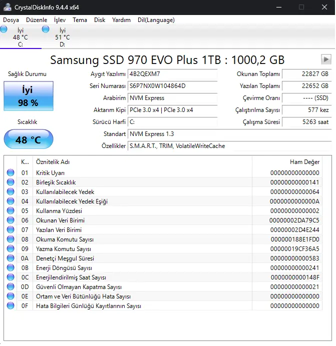

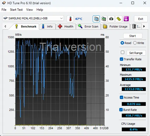

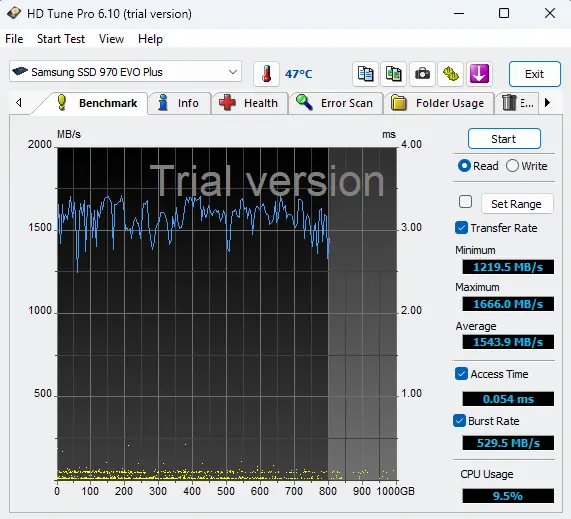

Merhaba arkadaşlar, laptopumda ilk defa dün gece ve bu gece mavi ekran yedim. Dün gece olan FC25 oynarken oldu, çok buglu bir oyun olduğu için bir şeyleri sapıttırmıştır diyerek umursamadım. Ancak bugün dizi izlerken tekrar oldu. MEMORY_MANAGEMENT diye bir hata yazıyordu. RAM'lerimde ve SSD'de bir sorun olduğunu sanmıyorum ancak 512 GB olan SSD'de garip bir dalgalanma var. Testlerini yapıp göndereceğim. Minidump dosyalarını da paylaşıyorum. Şimdiden yardımlarınız için teşekkürler.

Minidump

Disk sağlığı normal - %98. sürücü güncellemesini kontrol et.

Minidump mevcut zaten hocam, görsellerin üzerinde linkini görebilirsiniz. Memtesti de yapacağım ama uzun sürüyor sanırım.

Memtest uzundur. Küçücük link olunca gorememisim az sonra okuyacağım.
@lengthow senin RAM'ler muhtemelen Asgard'a dogru yola cikmis hocam. Iki rapor da RAMler gidik diyor.
