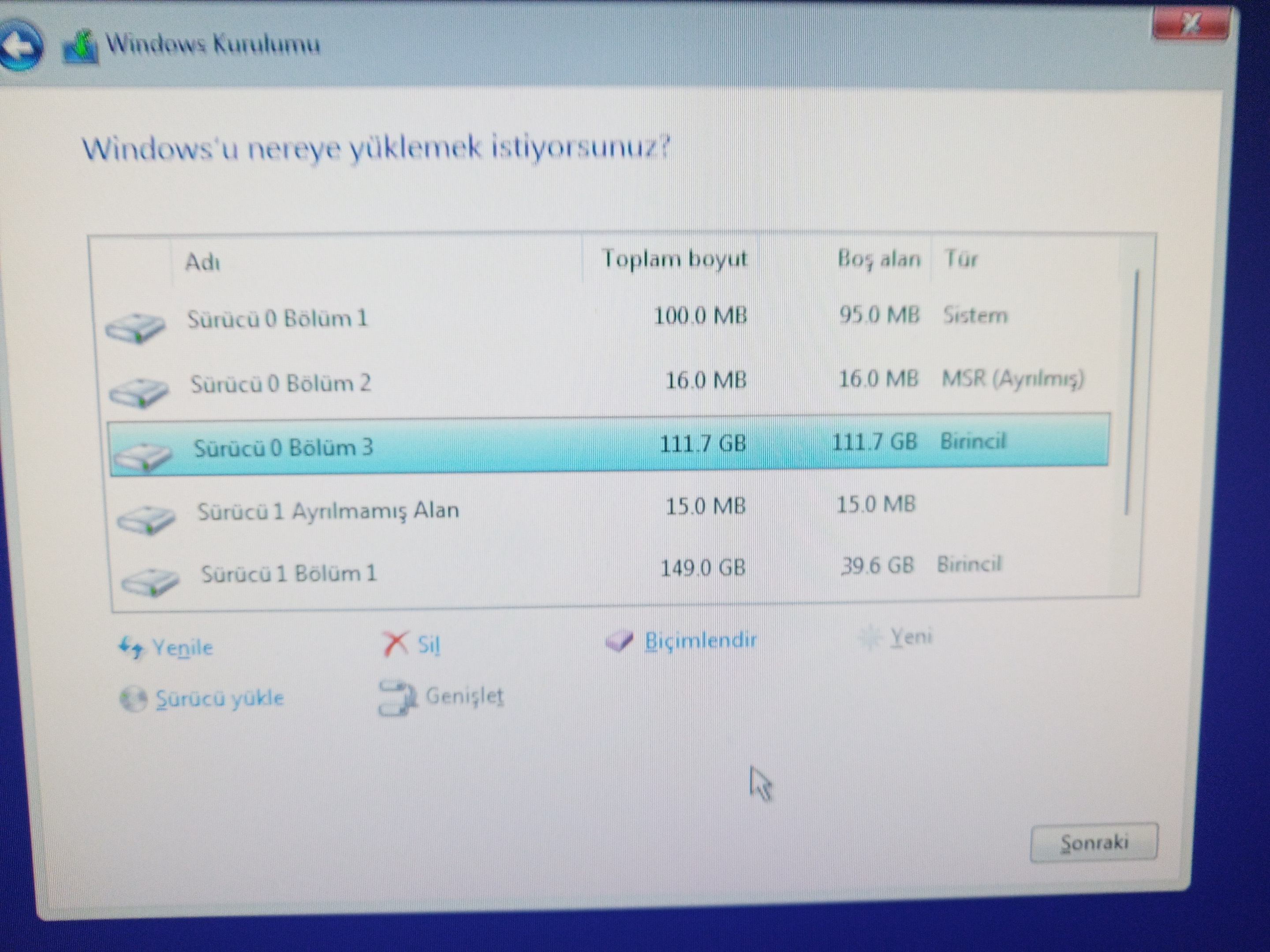

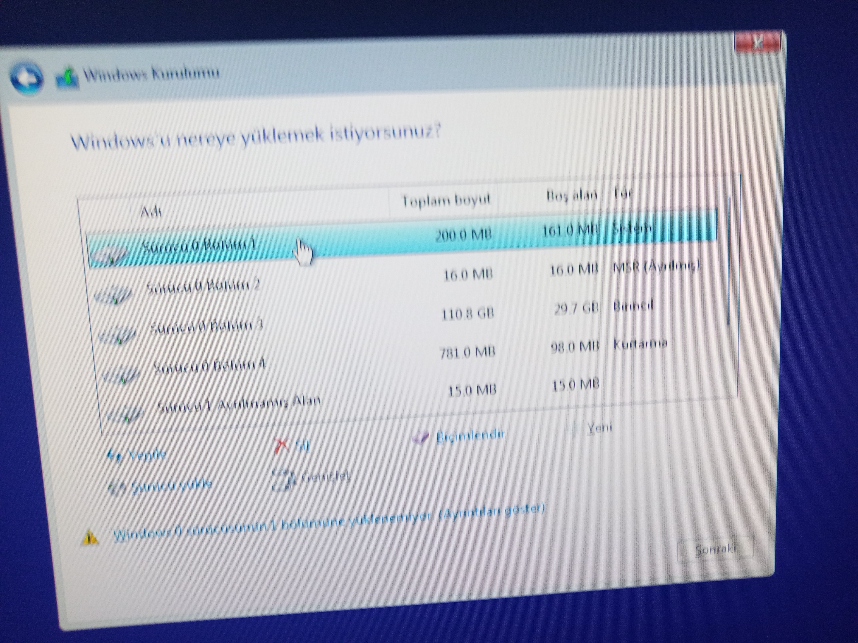

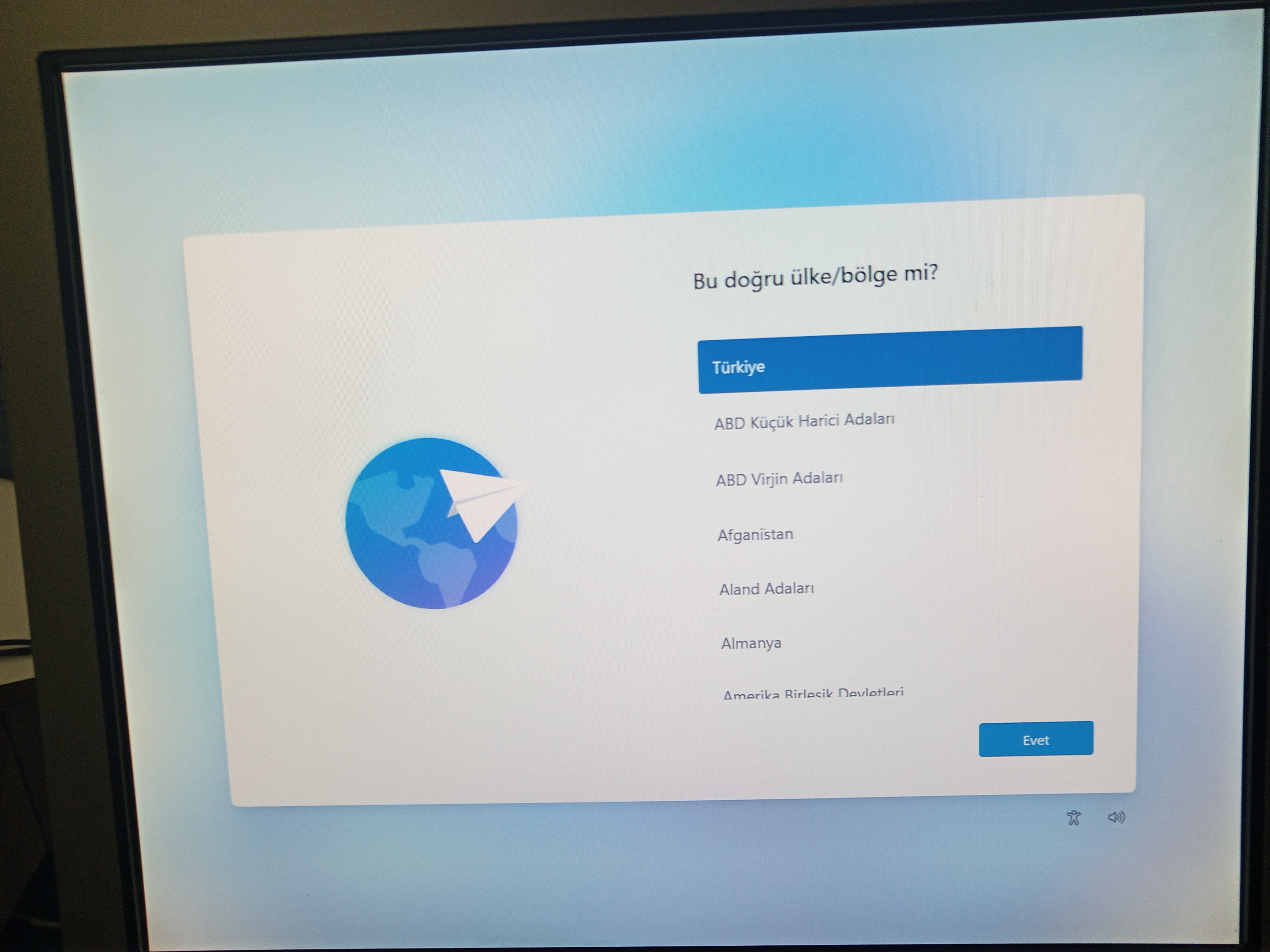

Hocam Partition ekranını görmediğimden bir şey diyemiyorum, üstüne hangisi sizin ana bölüm onuda bilmiyorum.120 GB SSD sıfır sürücü oluyor herhalde HDD'ler 1 ve 2 biçimmi sil mi? Daha iu.
Biçim mi silmi hangisi daha iyi hocam SSD 0 oluyor ona kuracağım.
Fotoğraf yüklenmemiş pardon hocam telefon kasıyor biraz. Şimdi yükledim fotoyu.
Hocam Partition ekranını görmediğimden bir şey diyemiyorum, üstüne hangisi sizin ana bölüm onu da bilmiyorum.

Sizin ana sürücü 110 GB'lık partition. Eğer tüm verileriniz silinsin istiyorsanız Bölüm 3 den başlayarak tüm bölümleri silin (Tüm verileriniz silinecek) sonra tek bir bölüm (Ayrılmamış Alan) kalacak üstüne tıklayın sonra, yeni butonuna tıklayın zaten diskiniz kadar değer verecek uygula deyin bir uyarı çıkarsa tamam deyin sonra kurabilirsiniz. İsterseniz garanti her şey silinmiş olsun diye kurmadan o 110 GB'lık partition'u birde biçimlendirebilirsiniz ama size kalmış. Ben olsam önce siler sonra biçimlendirir kurardım. (TÜM VERİLERİNİZ SİLİNECEK.)Biçim mi silmi hangisi daha iyi hocam SSD 0 oluyor ona kuracağım.

Gerek yok hocam, ana diske biçimlendir yaptıysan silmiştir zaten %99.Aynen bende her zaman önce sil deyip sonra biçimlendirme yapıyorum.ben unutmuşum onu valla hocam diğer sistem ve msr olan küçük bölümleride biçimlendirme yapyımmı?
Evet az kaldı birazdan baypass a geçeriz sanırım hocam. Dün ben yeni bölüm uygula kısmını unutmuştum iyi ki buraya yazmışım sağ olun bazen oluyor.by pass gerek kalmadı rufus super bişey Rusların sanırm

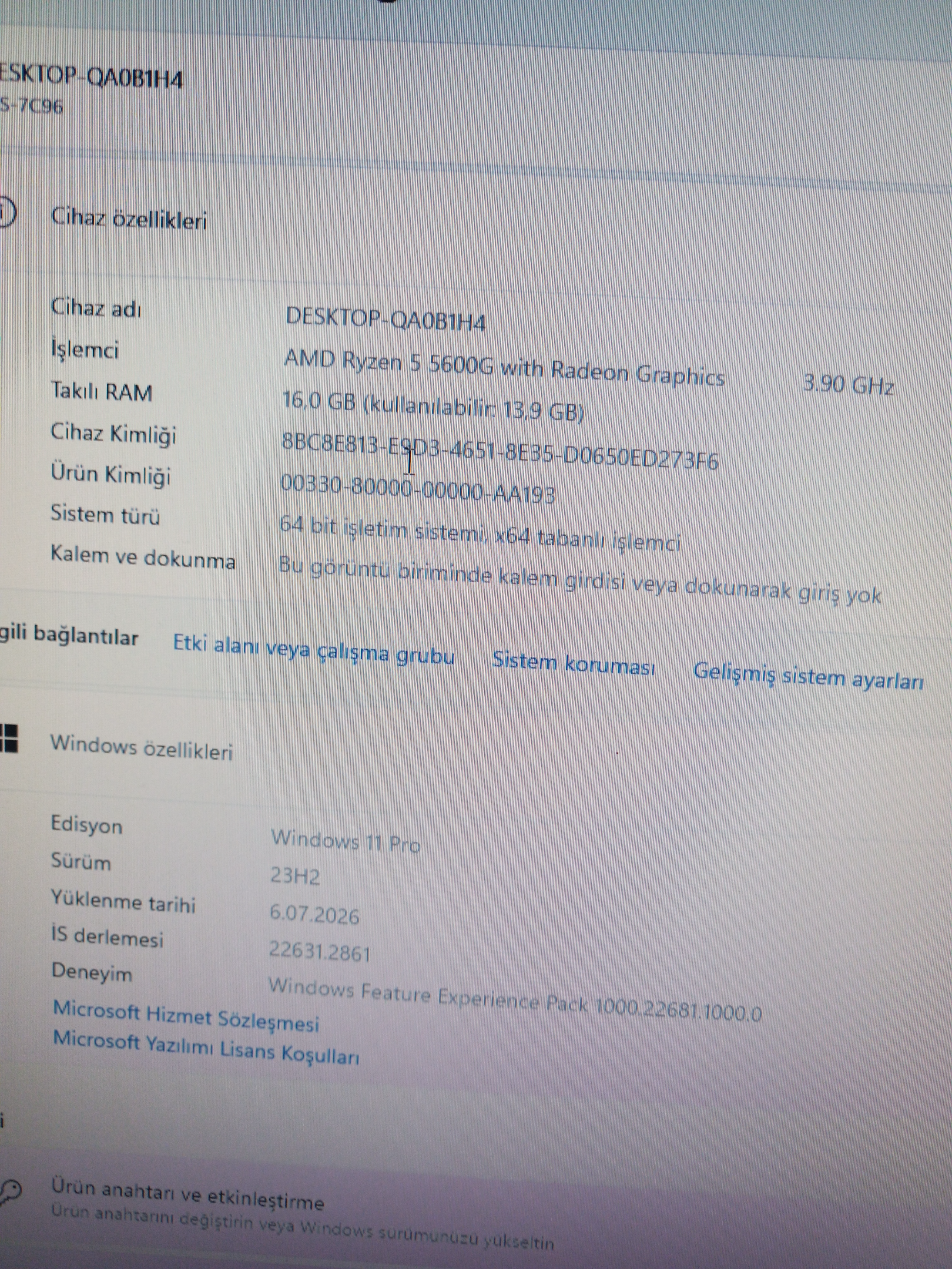

Şimdi hocam bu sürüm eski olduğu için, 2024 sürümü bayağı eskiymiş hocam bu sürüm galiba? Sistem bilgisi pencere gibi çıkması lazım üstte değil mi yine don sürüme döneceğim sıfır indirip.
Şimdi hocam bu sürüm eski olduğu için ,2024 sürümü baya eskiymiş hocam bu sürüm galiba? Sistem bilgisi pencere gibi çıkması lazım üstte değilmi yine don sürüme dönücem sıfır indirip

Hocam çok bir şey anlamadım ama Windows Update ile 2026'ya yükseltebiliyorsun rahat ol.Evet az kaldı birazdan baypass a geçeriz sanırım hocam. Dün ben yeni bölüm uygula kısmını unutmuştum iyi ki buraya yazmışım sağ olun bazen oluyor.by pass gerek kalmadı rufus super bişey Rusların sanırm

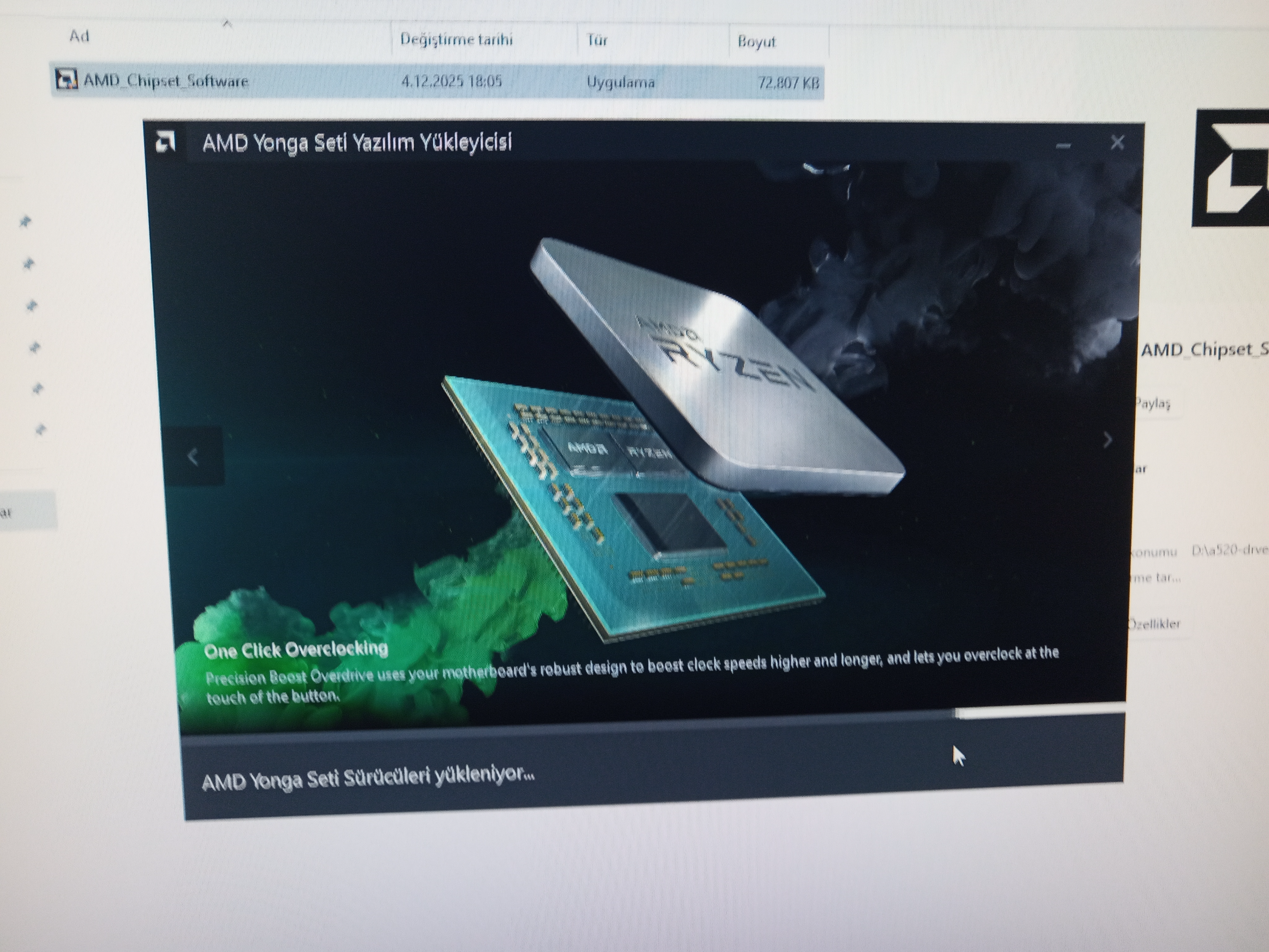

Bu sürüm işimi görmezmi yani benim hocam. Bakın fotodaki bu chipset driver yeterli olmadı dün bir driver daha kurunca grafik bellek aktif olmaya başladı.
Mesajlar iki defa gitmiş hocam k bakmayın şu an ekran driverini kurulumunu yaptım oyun konsolu USB'sini takarken ekran kararıp karınca yapacak mı yine onu test edeceğim. Ayrıca MSI sitesinde Realtek ses sürücüsü yok çok ilginç.

Hocam öncelikle estağfurullah lafı bile olmaz, şimdi halisahaya gidicem yarım sorununuza bakacağım. Allah'a emanet olun.Bu sürüm işimi görmezmi yani benim hocam. Bakın fotodaki bu chipset driver yeterli olmadı dün bir driver daha kurunca grafik bellek aktif olmaya başladı.
