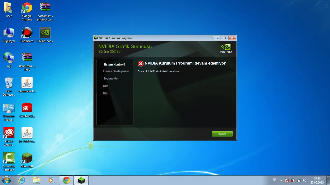

Evet, NVIDIA kurabilmek için Intel istiyor. Bu mesaj, NVIDIA, donanım kimliği ile bulunur ama Intel sürücüsü kurulu değilse çıkar. Bunu der kurulum:

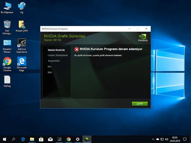

Bu ise donanım kimliği yok ya da Intel kurulu olsun ya da olmasın, NVIDIA'yı hiç görmüyorsa çıkar:

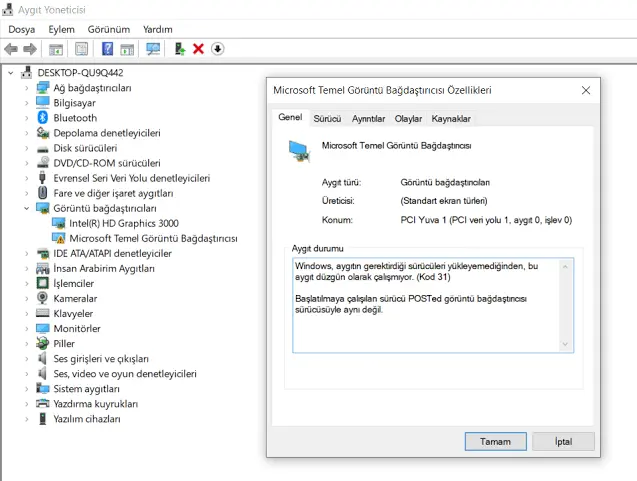

Görüldügü üzere NVIDIA ile Intel bir arada ama NVIDIA kurulu değil:

@Recep Baltaş Bu ise sizin dediğiniz durum oluyor:

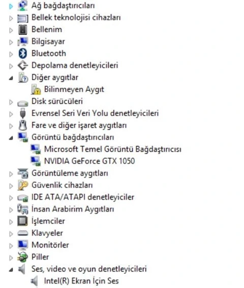

Bu da size dediğim Windows Update'in NVIDIA'yı kurması olayı:
Eki Görüntüle 139998
Eki Görüntüle 140003

@Recep Baltaş bu ise sizin dediğiniz durum oluyor:
Eki Görüntüle 140012

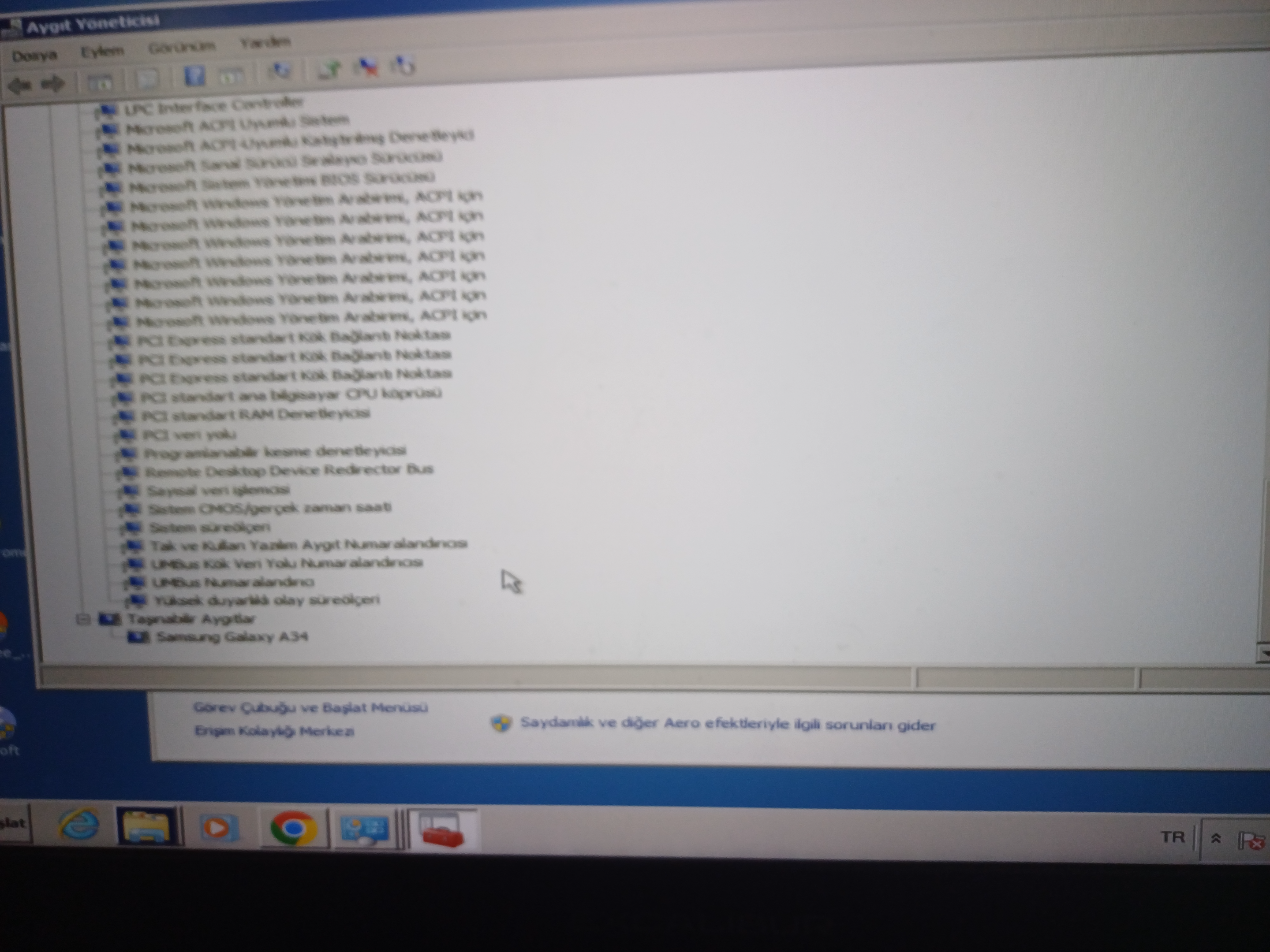

Intel sürücüsü için sürücüde değişiklik yapmak zorundasınız. İnternetten bakabilirsiniz. Çipseti kuramamışsınız. Lütfen aygıt yöneticisinden ekran görüntüsü atabilir misiniz? Size böyle yardımcı olmamız pek mümkün değil çünkü. Bilgisayarda internet yok ise fotoğrafını çekin ve galeriden, fotoğrafın ekran görüntüsünü alın. Sonrasında buraya yükleyin fotoğrafı.
Intel sürücüsü için sürücüde değişiklik yapmak zorundasınız. İnternetten bakabilirsiniz. Çipseti kuramamışsınız. Lütfen Aygıt Yöneticisi'nden ekran görüntüsü atabilir misiniz? Size böyle yardımcı olmamız pek mümkün değil çünkü. Bilgisayarda internet yok ise fotoğrafını çekin ve galeriden, fotoğrafın ekran görüntüsünü alın. Sonrasında buraya yükleyin fotoğrafı.

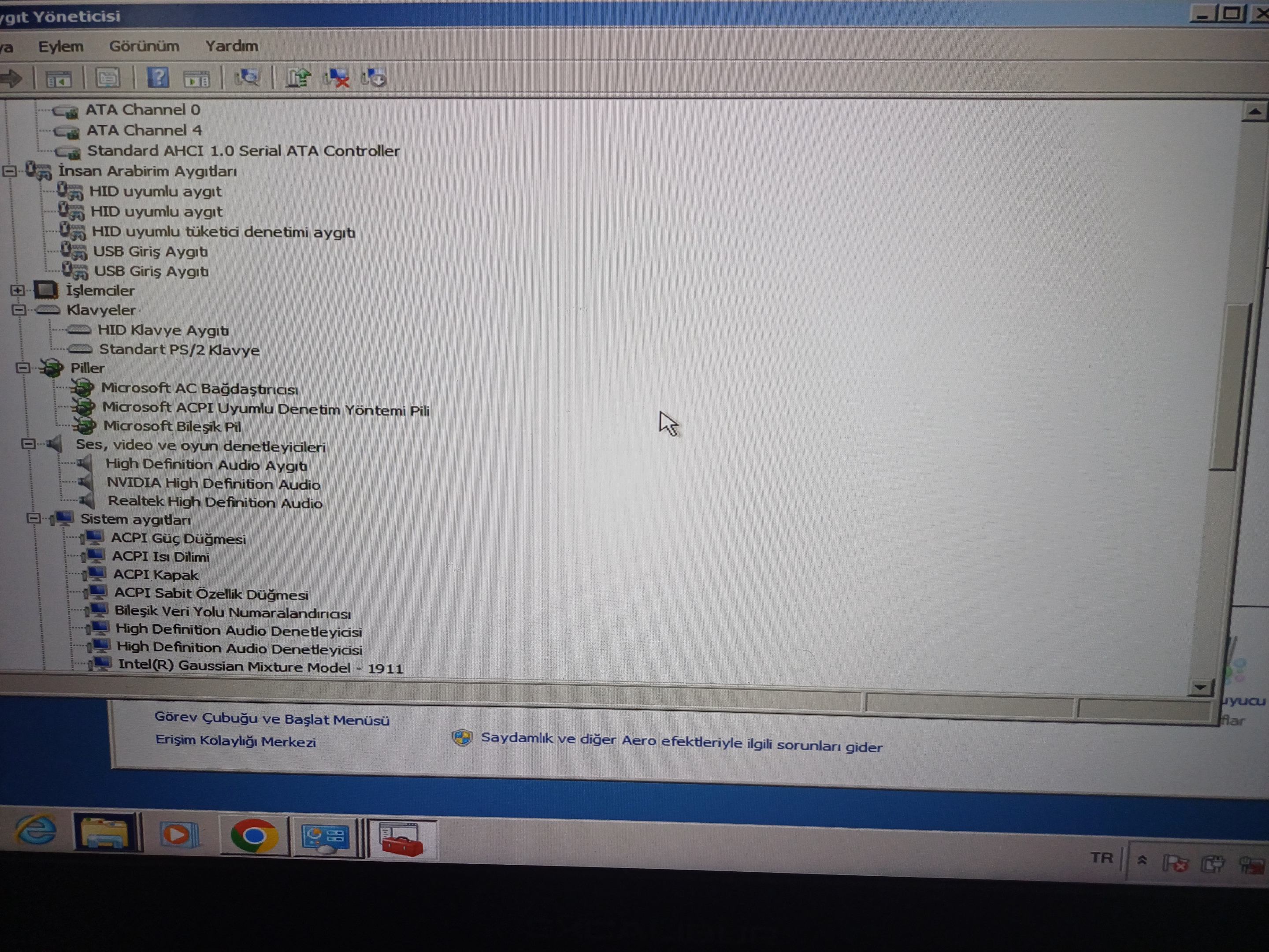

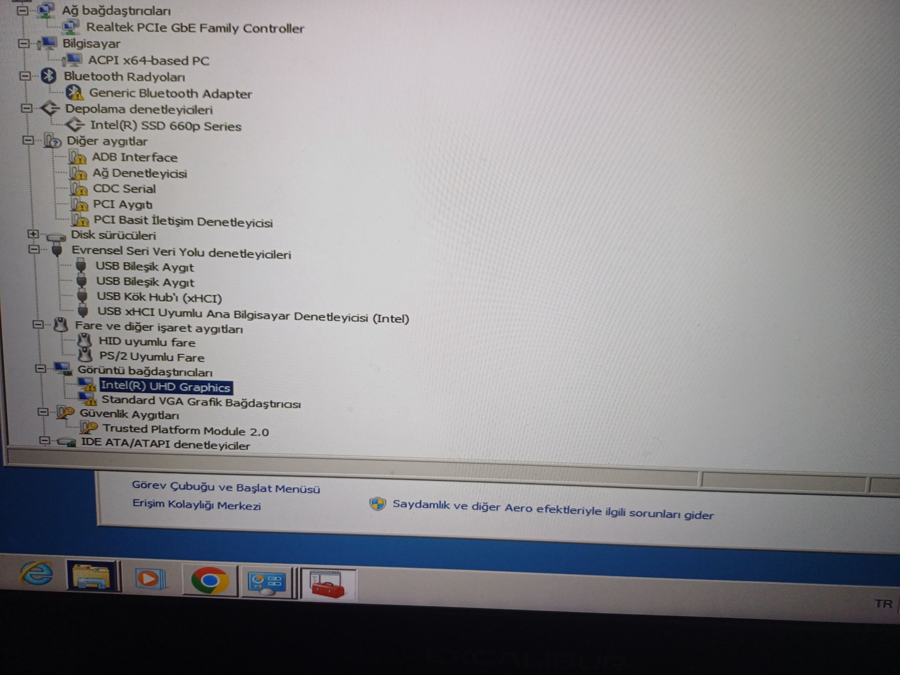

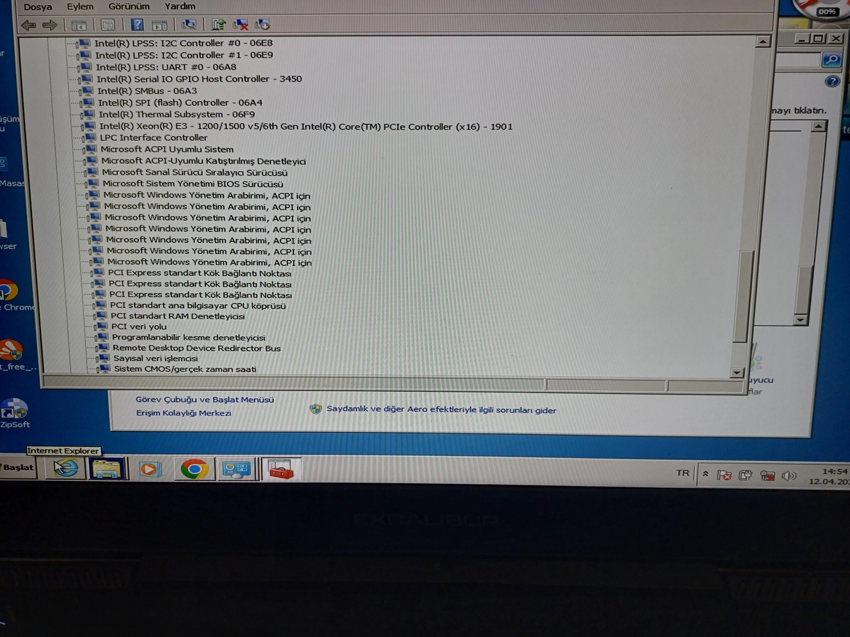

Çipseti kurduktan sonra sistem aygıtlarındaki çoğu şeyin ünlemi gitti. Ama fotoğraftaki gibi ADB ınterface PCI aygıtı PCI basit iletişim denetleyicisinin ünlem hala duruyor.
Sondaki fotoğraf puslu çıkmış.
O Intel UHD Graphics ünlemli internette modlu UHD 630 driveri bulmuştum kurunca Windows 7 siyah ekran verdi sonradan 10300H'nin integrated graphicsinin UHD 630 olmadığını ögrendim.
Intel Management Interface kurulu değil bu arada. Birde UEFISeven'dan dolayı Intel sürücüsü çalışmıyor olabilir ama bu bir tahmin. Windows 10 ya da 11 kurun 7'yi boşverip. 7 kurmanızın nedeni neydi?
Intel management ınterface kurulu değil bu arada. Bir de UefiSeven'dan dolayı Intel sürücüsü çalışmıyor olabilir ama bu bir tahmin. Windows 10 ya da 11 kurun 7'yi boş verip. 7 kurmanızın nedeni neydi?
