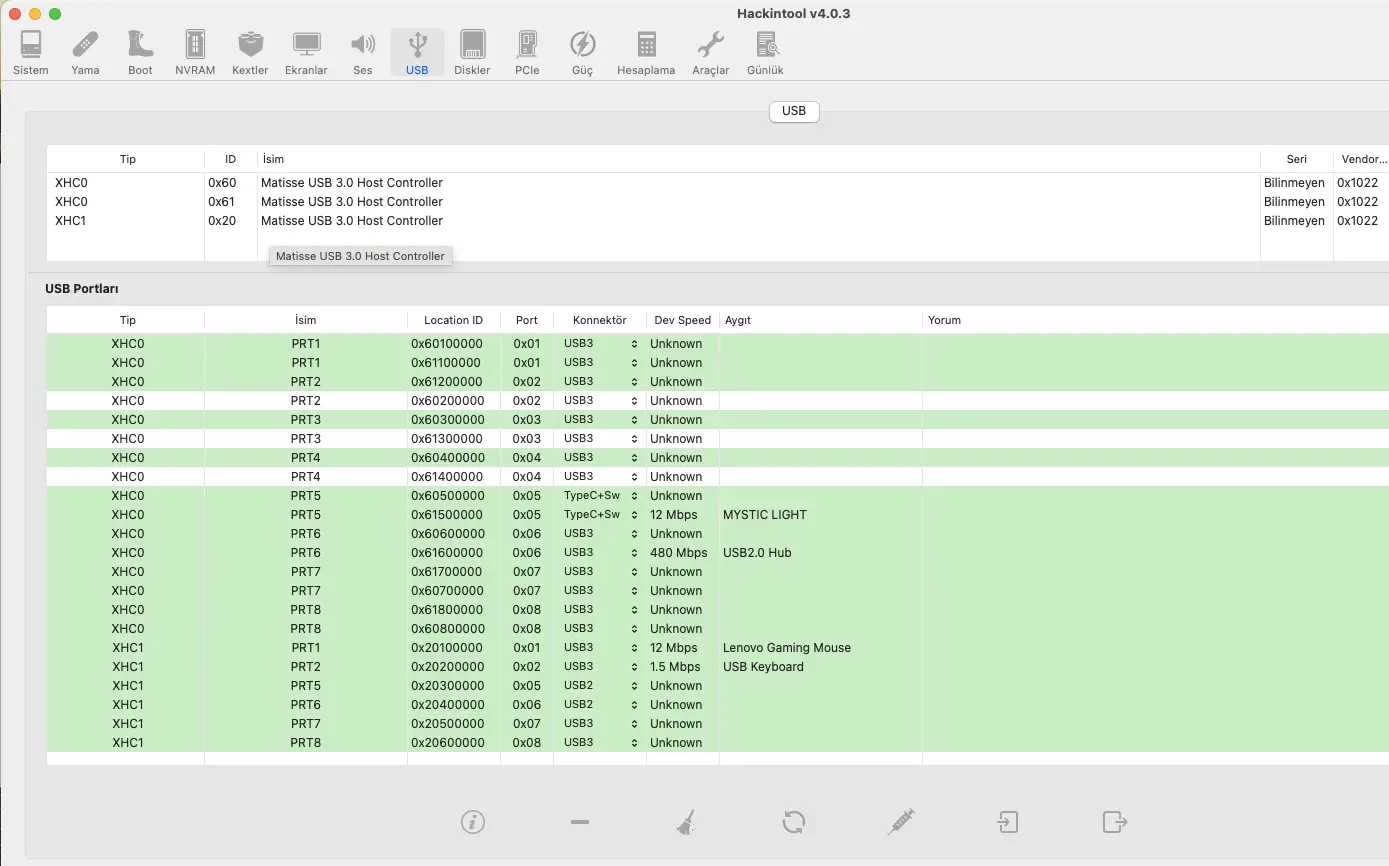

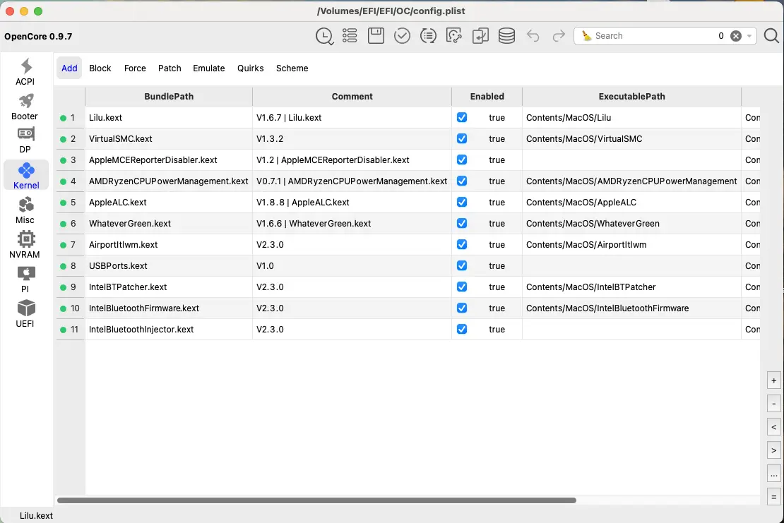

Evet hocalarım, Videodaki gibi tüm usb portları MAP ledim. usbPorts.kext i yükledim reset attım. reset sonrası hackintool de 3 tane beyaz kaldı ve daha önce olmayan Mystic light ve USB2.0 Hub geldi. diğerleri boş yeşil yanıyor. ancak bluetooth gelmedi. sonra yusuf hocamın dediği gibi IntelBT Kext lerini yükledim reset attım. bluetooth açılmıyor. başka ne deneyebilirim?
Teşekkürler
Hackintool ve Kernel Bu şekilde

@hasan kaya Yusuf’un belirttigi kextleri olmasi gerektigi gibi ekleyip kullanmayi dene.
