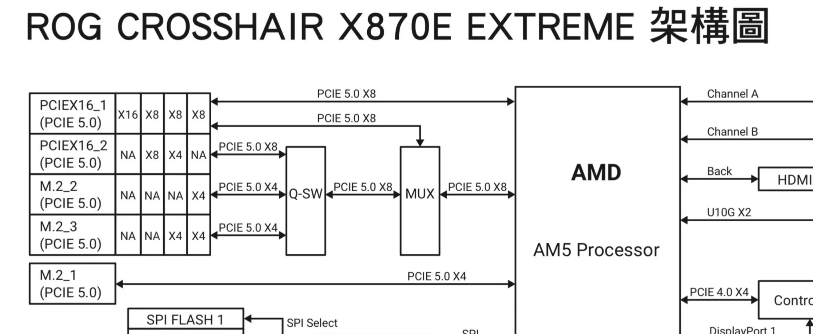

X870E modellerde, X870 modeline göre daha fazla pci veriyolu hattı, daha fazla ve daha yüksek hızda usb girişleri aynı anda hepsinin gücü kaldırabilme vs gibi farklılıklar mevcut.
Mesela en basit şekilde,
X870 anakartta diyelim ki bir adet m2 ssd'yi direk cpu'ya bağlı olan sokete bağladın, ikinci m2 ssd'yide direkt cpu'ya bağlı olan diğer sokete bağladın. İkinci bağladığın soket, ekran kartının veriyolunu düşürmek zorunda. x16 olarak değil, x8 olarak ekran kartı çalışacak. SSD'ler x4 hızında çalışmaktadır.
X870E olan anakartta ise yine aynı şekil 2 adet m2'yi bağladın ve buradaki farka gelirsek ekstran 3cü bir soket ve yine direkt cpu'ya bağlı şerit.
Bu X870E olandaki avantajlarından biridir. 3 adet gen5 m2'yi bağlayabilirsin ama 1 tanede bağlasan 2 tanede bağlasan 3 tanede bağlasan ekran kartın X8 olarak çalışacak her zaman.
M2'lerin ilk slotu ayrı veriyolu kullanır ve ekran kartının hızını x8'e düşürmez. Bahsettiğim olay, diğer gen5 m2 slotlarında gerçekleşmektedir. Bu detayları anakartın kendi sitesinde destek kısmından dökümanlara girerek User's Manuel pdf dosyasında Diagram veya block diye arattığında bulabilmen gerekiyor. Bir örneğini aşağıda bırakıyorum. Biraz karışık gelebilir belki.
Soldan en alttaki M.2_1 her şeyden bağımsız GEN5 olarak çalışır.
Hemen üstündeki M.2_3 ve M.2_2 ise ekran kartı ile paylaşımlı olur yani ekran kartı x8 çalışır, m2 ssdler x4/x4 olarak çalışır.
İşte düz x870 modellerde sadece 2ci ssd için yuvası oluyor. 3'cü yuvası olmayabilir. Bu durumda da veriyolu olarak bir adet m2'nin yolunu kayıba uğramış oluyor. Çünkü 3cü bir gen5 m2 ssd soketi bulunmuyor.

Hocam linkten monitör çıktı yanlış link sanırım :D, bir de ben 2 adet SSD kullanmak istiyorum, bu anakartların PCI-e slotları CPU'ya mı bağlıdır yoksa anakart yongasına mı ya da şöyle sorayım sorumu, işlemciye bağlı olmayan bir SSD ne kadar performans kaybı yaşatır veya yaşatır mı? Yüksek ihtimalle SSD'lerim PCI-e 4.0 olacak, 5.0 kullanmak istemiyorum, hem çok fazla ısınıyorlar hem de çoğu SSD'de gördüğüm kadarıyla 5.0 SSD'ler biraz sıkıntılılar gibi.

Hocam bu yazınızdan sonra B850 anakart almak vs. daha mantıklı olmaz mı, yani X870 ve X870E'de SSD'leri çoğalttığım zaman ekran kartımın veri yolu mu azalmış oluyor, orayı tam anlayamadım.

Evet veriyolu azalmış oluyor ama bu kayıp %3-5 olarak belirlenmiş. Techpowerup'da bu şekilde belirlemiş.

Hatta dikkat edersen CPU'ya en yakın SSD girişi olan soket ekran kartının veriyolunu asla meşgul etmez. Çünkü CPU'ya yakınlığı bile çok önemli hız/iletişim açısından vs.
SSD'lerde zaten hiçbir kaybın olmuyor. Anakart yongası gen4 x4 tam performansını ssd için veriyor hiçbir sorun yok.
Mesela neden bu kadar para verip aldım bilmiyorum ama olmuşken iyisi olsun istedim ilerde gen5 alırsam bu sefer anakart değiştirmek istemem, en azından bir adet gen5 bile alsam, ekran kartından bağımsız şekilde kullanabileceğim.

Neden bilmiyorum ama şu an Asus'un B850-A anakartına yöneldim, bilmiyorum doğru bir hareket mi ama X870E yongasının bana katacak bir şey olmadığını fark ettim. Yani USB 4.0 veya Thunderbolt kullanacak birisi değilim, sonuçta iş için kullanmayacağım bilgisayarı dizi film izleyip oyun oynayacağım.
X870E vs B850 diye değiştirmek lazım başlığı şu anda, bir de birkaç video izledim B850'nin 2 SSD yuvası direkt olarak CPU'ya bağlı, X870'in ise 1 adet, diğeri anakart yongasında. Ben de minimum 2 adet SSD kullanacağım. Eğer 2 adet M.2 SSD'nin CPU'ya bağlı olmasını istiyorsan B850'den X870E'ye sıçramak lazım, arada da neredeyse bir anakart parası daha var. Böyle yapmak yerine bir üst seviye ekran kartına çıkılabilir gibi geldi.
X870E-E Gaming Wi-Fi'dan vazgeçme sebebim ilk olarak renk ile başladı, sonrasında tekniğe kadar geldi. Çok yanlış bir sebepten vazgeçtim ama sonuç olarak benim işime yaramayacak özelliklere para vermek de manıtık çerçevesini aşıyor gibime geldi. Hâlâ kararsızım desem de yeridir...
