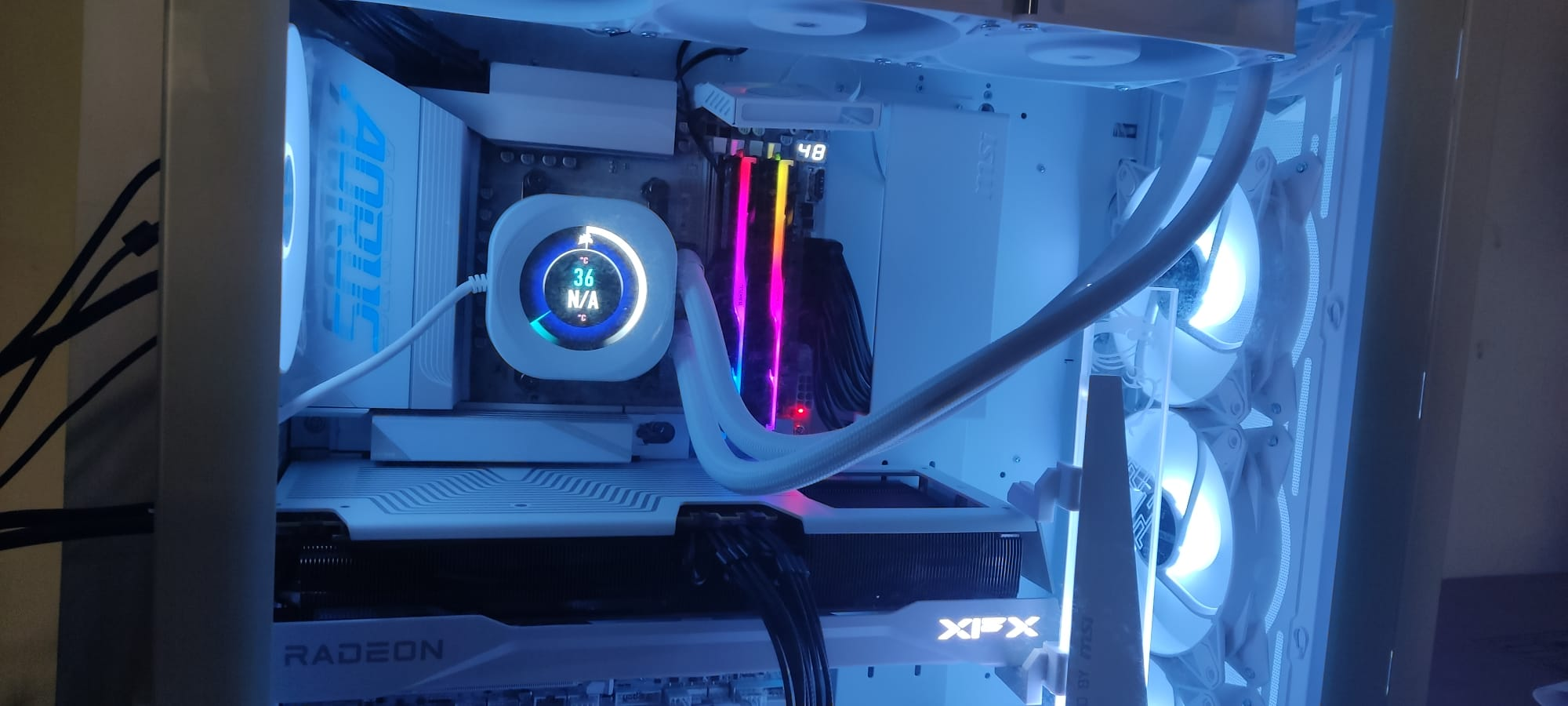

X870e Aorus Pro X3D ICE model anakartta yapılan değişiklikler kaydedilmiyor.
  • BIOS güncelledim.
  • RAM profilini aktif ettim, olmadı.
İşlemcimde entegre grafik kartını disable yaptım, o da olmadı.
Önceden de aynı sorunu yaşamıştım. İşlemci soğutucunu çok sıkmaktan demişlerdi.
Bakım zamanı da gelmişti.
İşlemciyi söküp termal macun yenileyip tekrar taktığımda sorun ortadan kalkmıştı.

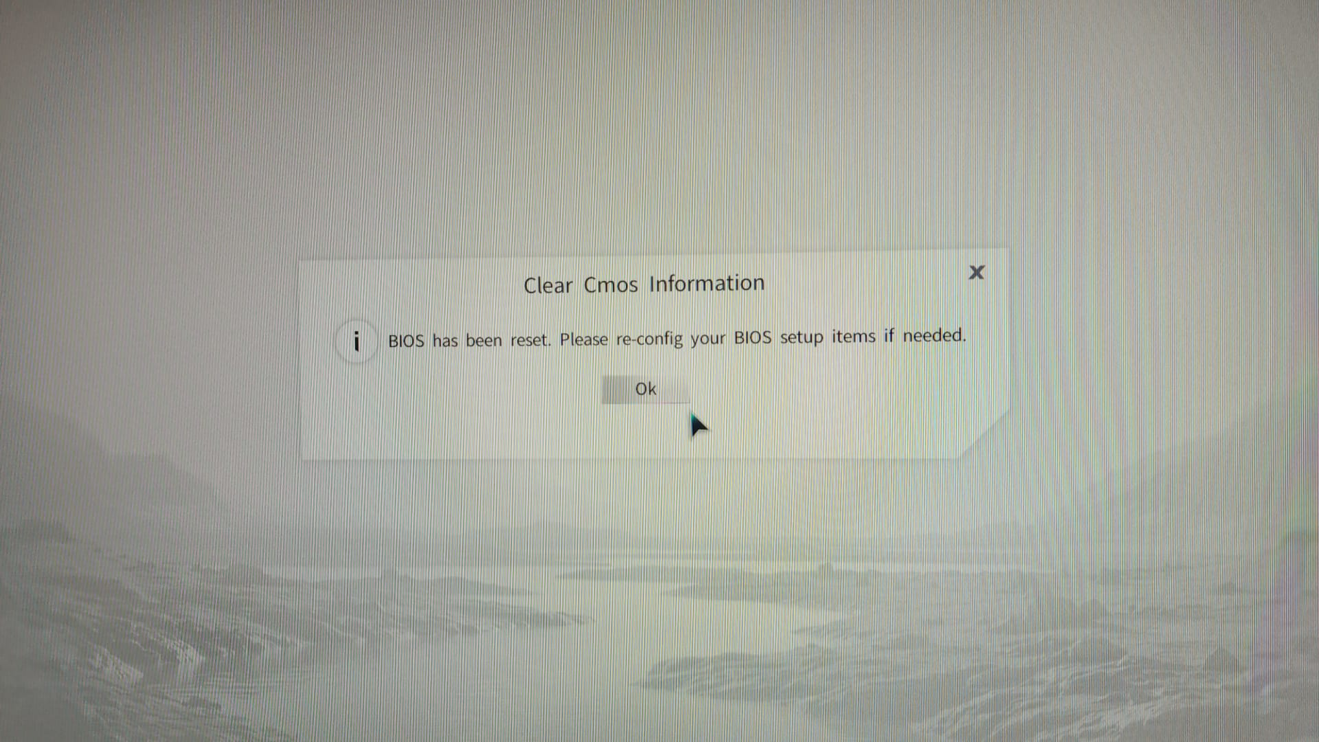

Dün gece sadece sorun RAM zannedip konu açmıştım ve bir arkadaş gelip bazı şeyler istedi, yaptım;
Hepsini sırasıyla yaptım:
  • Bilgisayarı kapadım.
  • PSU güç düğmesini de kapadım.
  • 2. ile 4. slot RAM'lerin yerini değiştirdim.
  • Clear CMOS'a 5-6 sn basılı tuttum.
  • Sonra bilgisayarı açma kapama tuşuna 10-11 defa bastım.
  • Sonra bilgisayarı açtım, geç açıldı BIOS'a girdim, reset falan bir şeyler yazdı, "Tamam" dedim ve geçtim.
  • RAM profilini açtım, başlattım açılmadı yine 4800 MHz.
Yani şu an sorun anakarttaki değişikliklerin kaydedilmemesi.

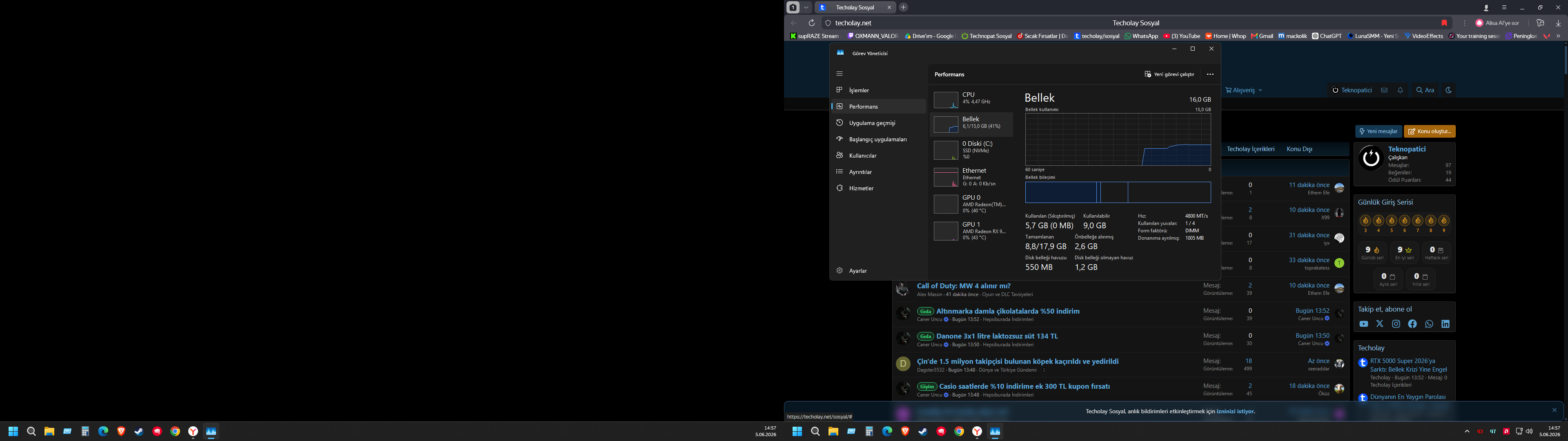

Az önce PC dondu, internette browser'da gezerken hiçbir şey de yapmıyordum...
Clear CMOS yaptım ama sonrasında BIOS'ta ayarlar yaptım, yine kaydedilmiyor.
