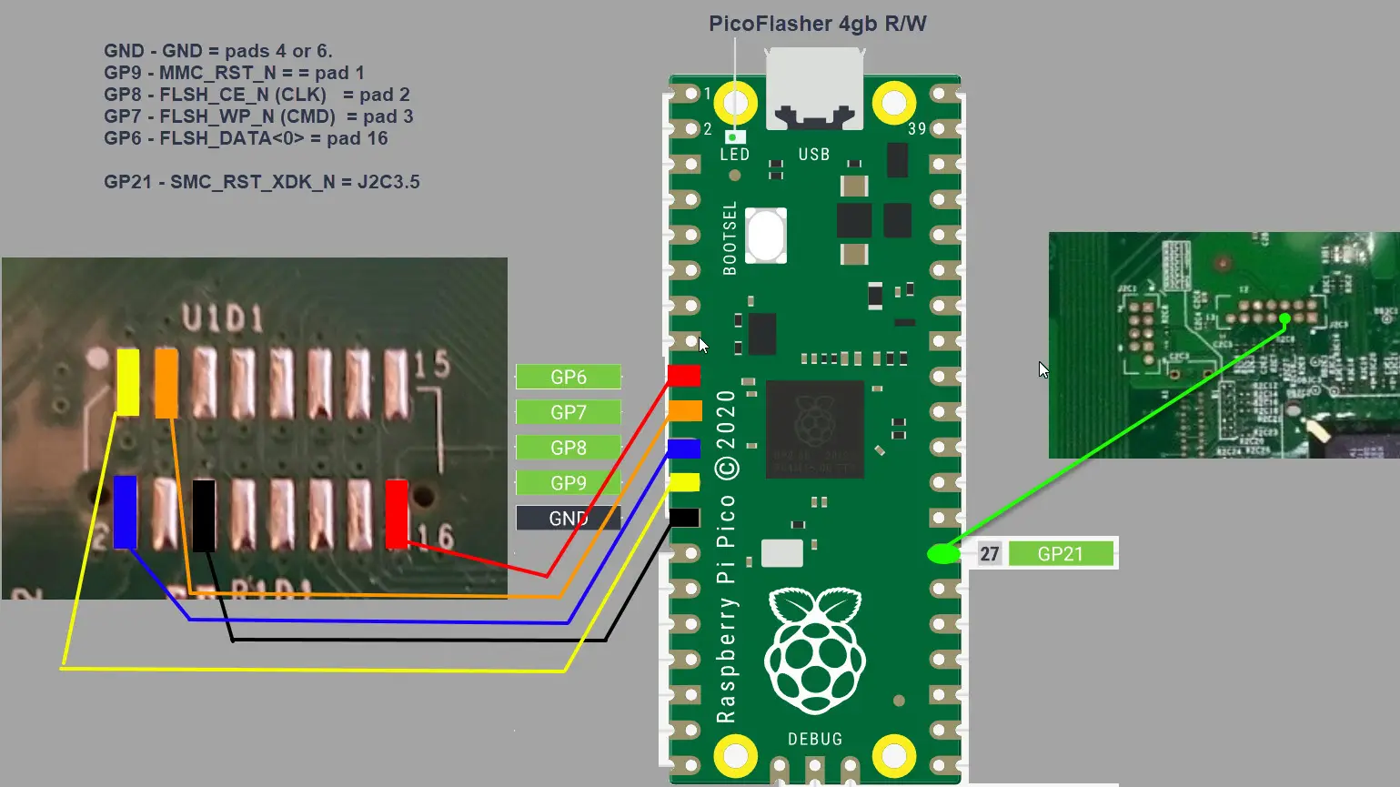

Raspberry Pi Pico için:
İlk önce Octal450'nin J-Runner with Extras'ını indirdiğinizden emin olun.
Sonrasında,
UF2 dosyası ile Pico'nuza veri yazın:
1. Adım: Pico'nun üstünde yer alan BOOTSEL butonuna basılı tutarak bilgisayarınıza bağlayın.
2. Adım: PicoFlasher'ı indirin ve dosya gezgini üzerinden Pico'nuza kopyalayın.

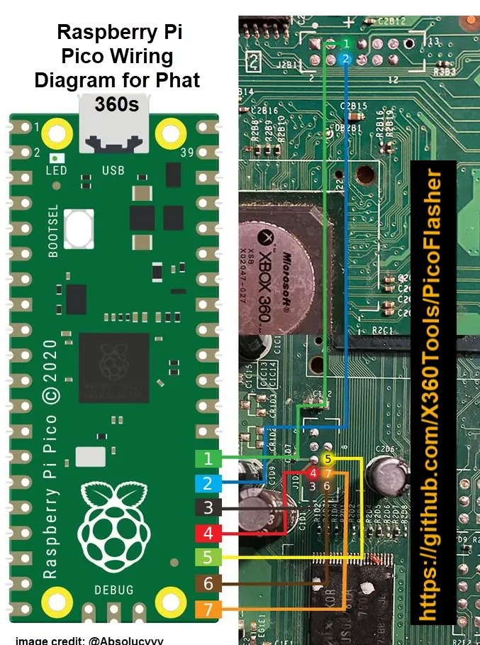

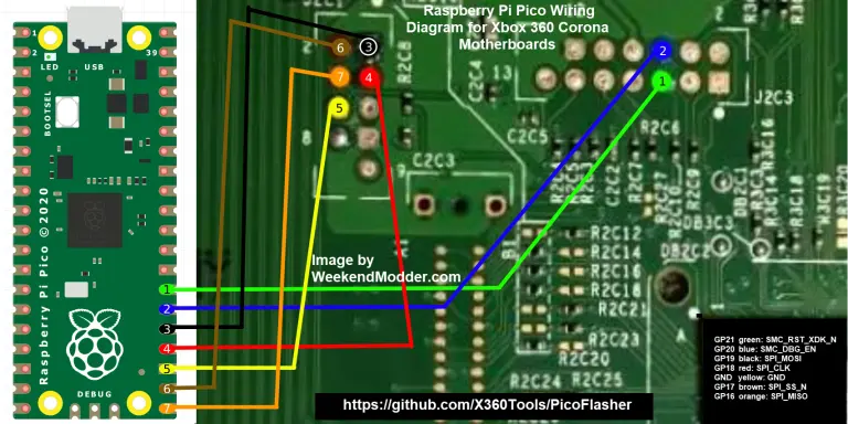

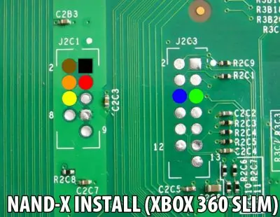

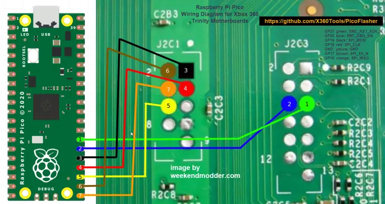

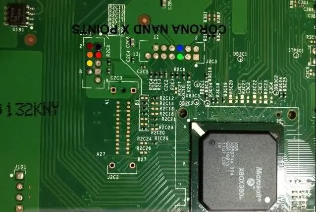

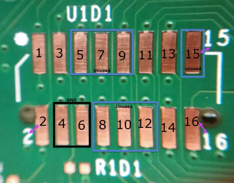

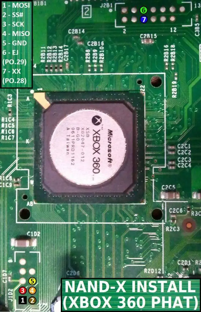

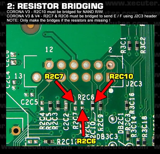

2. Adım: NAND yazıcınızı cihazınıza lehimleyin
ÖNEMLİ: BU NOKTALARI KISADEVRE YAPIN (Burada rezistör yok ise.)
16MB:
4GB:

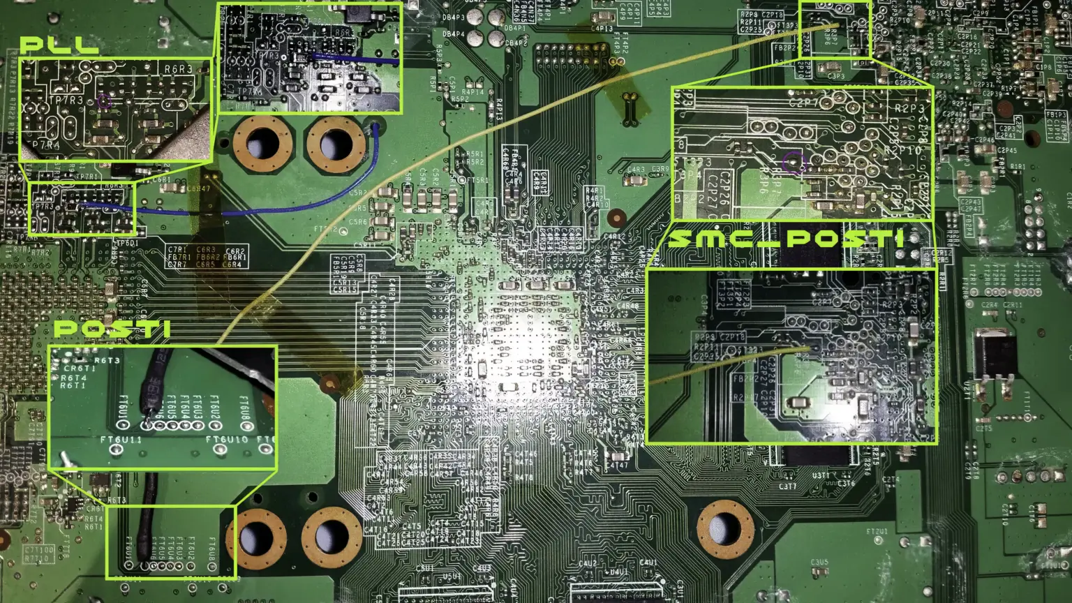

3. Adım: NAND yazıcınızı konsolunuza lehimledikten sonra RGH3 için olan noktaları lehimleyin
Lehim noktaları:

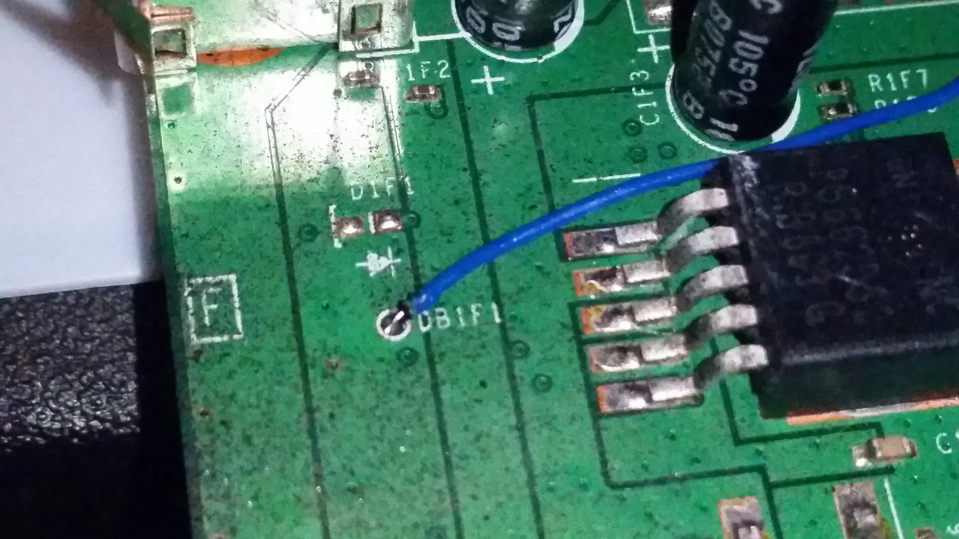

DİYOTUN KATOT TARAFININ POST'A BAKTIĞINA EMİN OLUN!
Post ile SMC_Post'u birbirine diyot ile kısadevre olacak şekilde lehimleyin.
Ardından 22k rezistör ile PLL ve SMC_PLL'i kısadevre olacak şekilde lehimleyin.

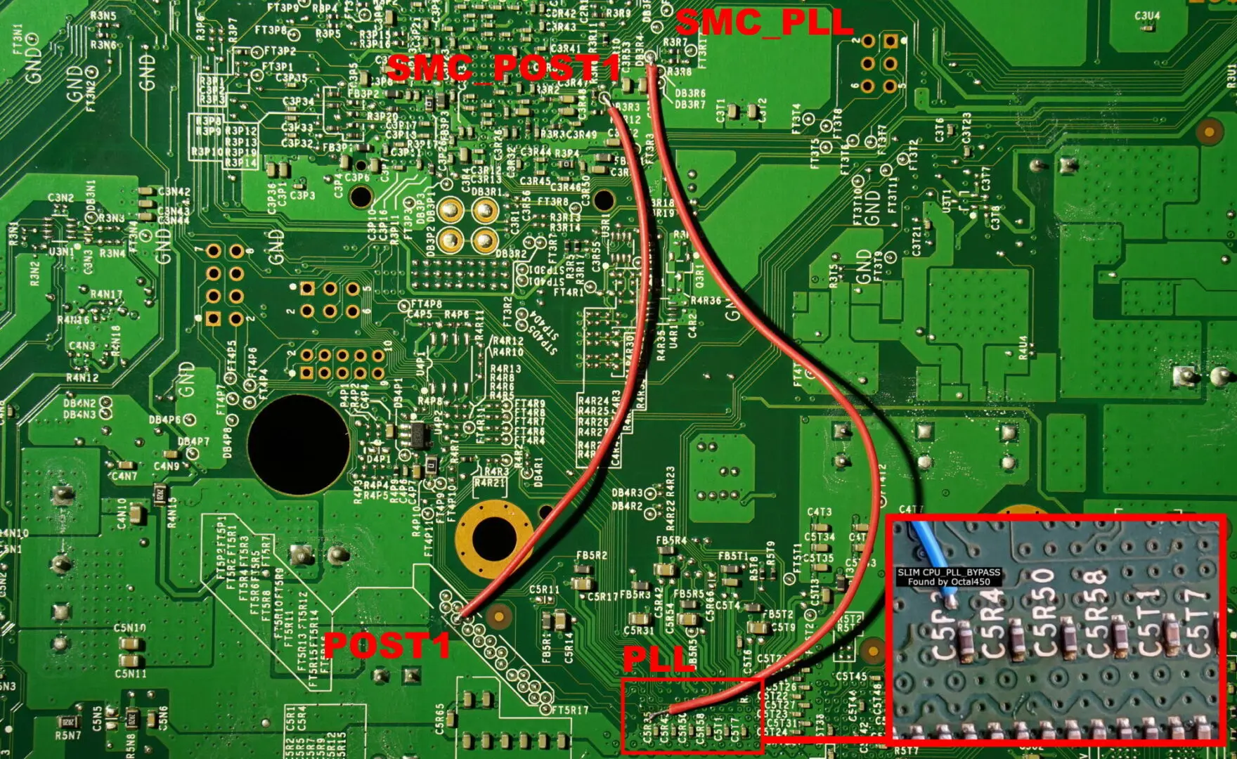

Lehim noktaları:

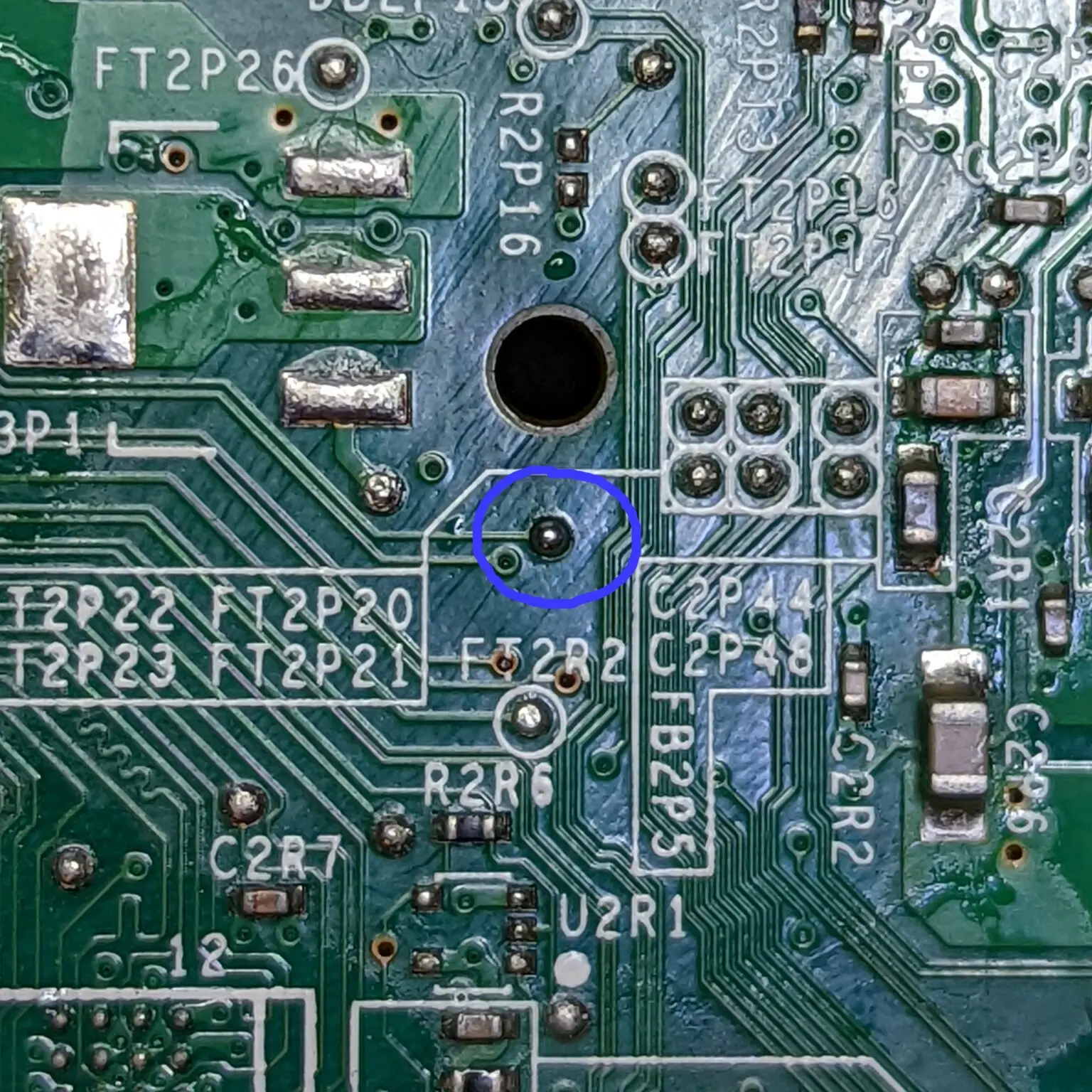

Bazı anakartlarda PLL pini farklı yerlerde olabiliyor ondan dolayı:
veya
noktalarını PLL olarak kullanın.

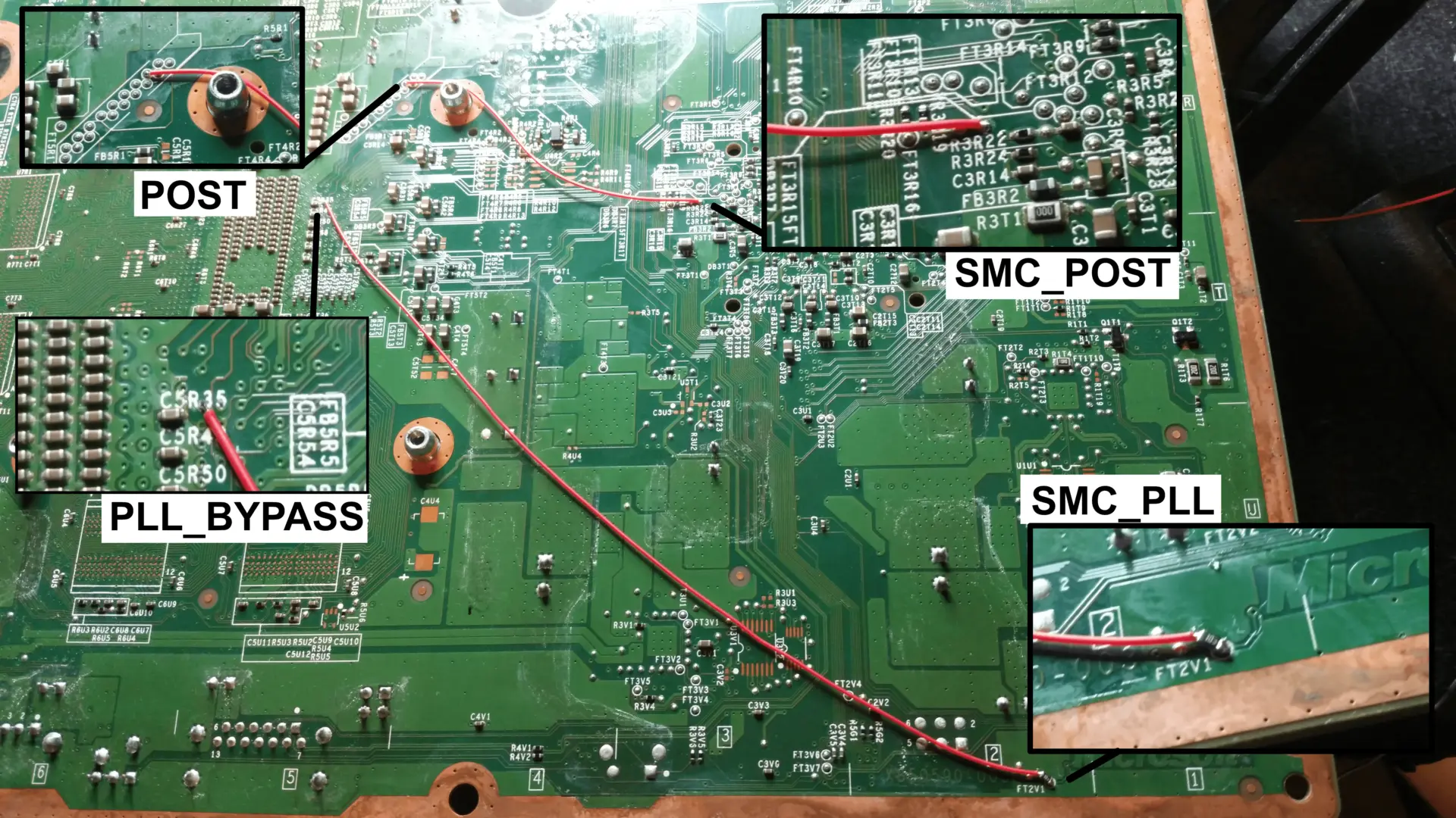

Post ile SMC_Post'u kısadevre olacak şekilde lehimleyin.
PLL_Bypass ile SMC_PLL'i 3k-10k rezistörünüz ile kısadevre olacak şekilde lehimleyin.
PLL_Bypass yakından çekim:

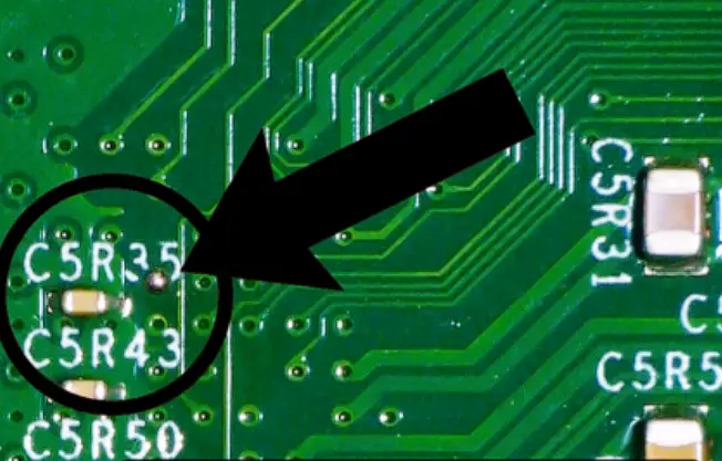

Oradaki 3 ve 5 rakamlarının altındaki yeri kazımanız gerekiyor.
PLL ile SMC_PLL'i 1k rezistör ile kısadevre olacak şekilde lehimleyin
Waitsburg ve Stingray'de POST1 pinini PostFix adaptörünüzün üstünde bulunan POST1'e lehimleyin.
(Sade olsun Selim Bey anakart falan kazımam ben.)

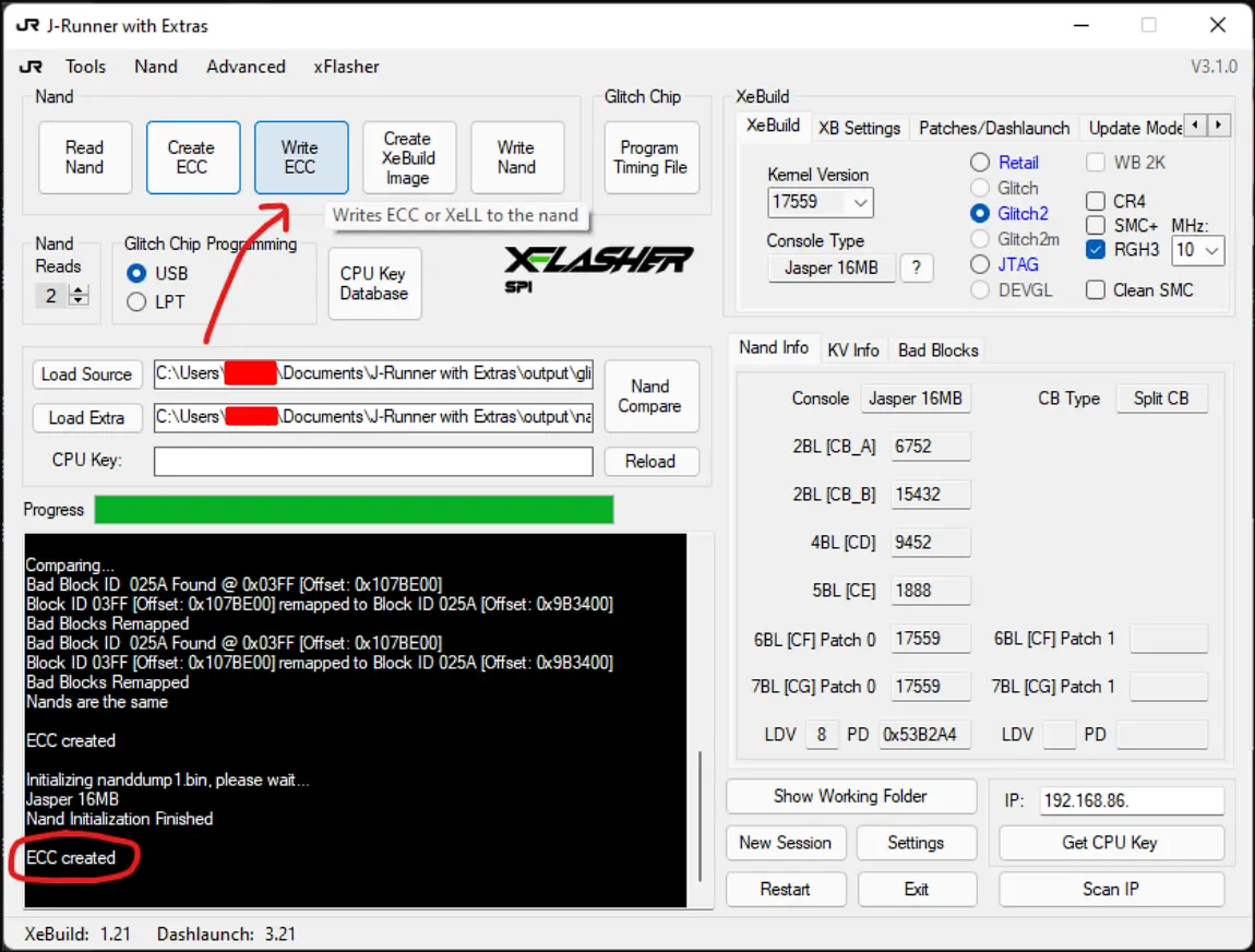

4. Adım: Ya bro iyi güzel de bu aletin yazılımı hala aynı?
NAND'ınız 4GB ise eMMc modunu seçin eğer değilse SPI modunda devam edin. Pico'da ayarlamanıza gerek yok.

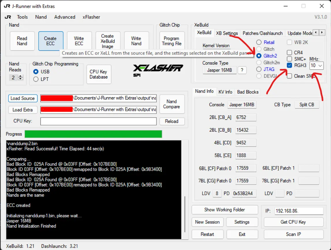

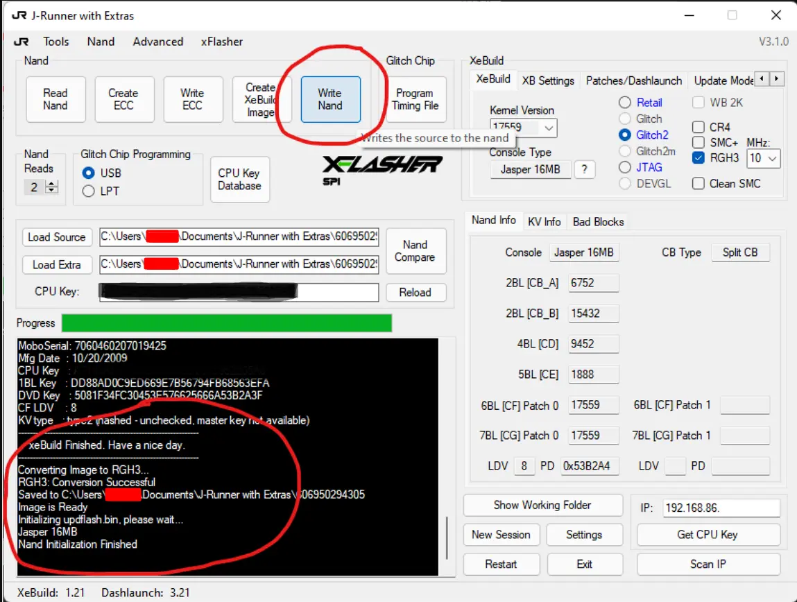

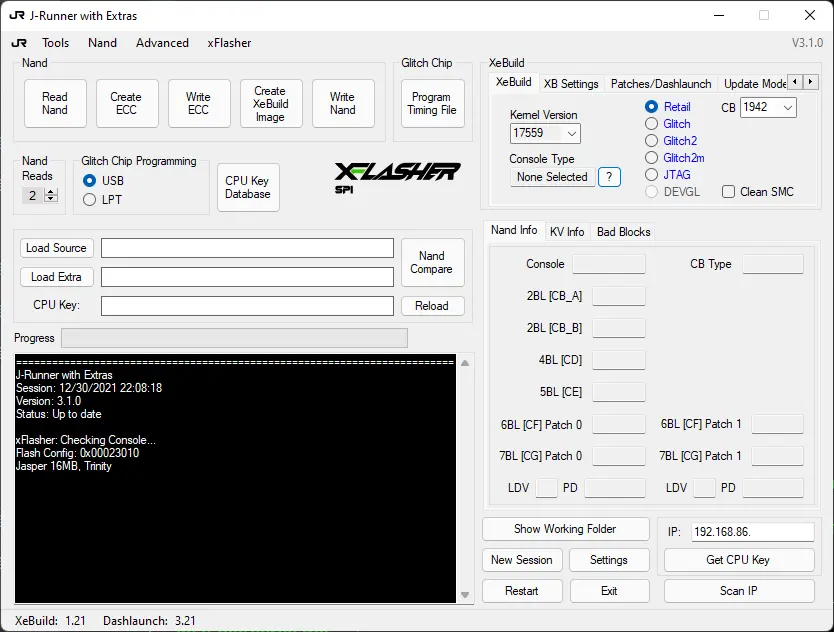

J-Runner with Extras'ı açın
Soru işareti butonuna basın:

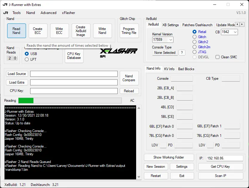

Read NAND butonuna basın:
XeBuild sekmesinden Glitch2, RGH3 ayarlarını açın, 10MHz olarak seçin eğer çalışmazsa 27MHz olarak seçin. EĞER CİHAZINIZIN RAM MARKASI WINBOND İSE WB2K SEÇENEĞİNİ İŞARETLEYİN!
Cihazın RF kartını geri takın Slim E veya Slim ise Faceplate'i geri takın, fanları geri bağlayın fakat açmayın sadece adaptör cihaza bağlı olsun.
Create ECC butonuna basın:
Write ECC butonuna basın:

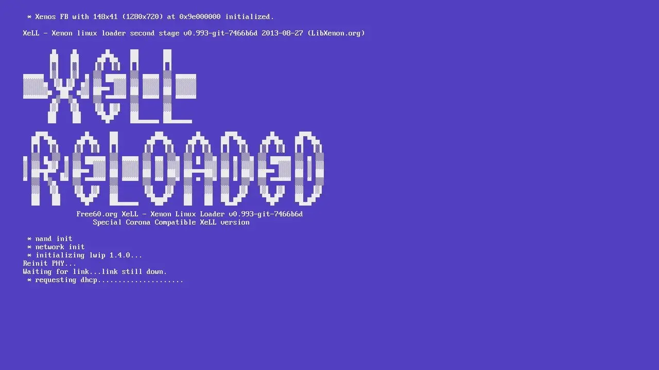

Cihazınızı açın. Görüntü çıkışı alın. Bir adet Mor Ekran sizi karşılayacak aslında bu iyi bir şey çünkü başarıyla kırdınız demek, tebrik ederim.
Ekranda yazan CPU KEY'i J-Runner'a yazın.

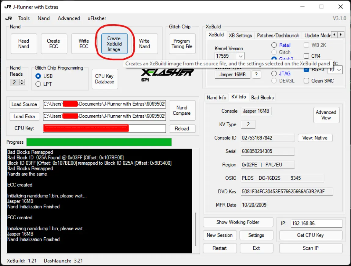

Hiç tahmin edemediniz değil mi? Create XeBuild Image butonuna basmamız lazım:
Write XeBuild Image butonuna basın:
Sonunda bunca şeyin ardından başarı ile konsolunuzu kırdınız. Tebrikler!
