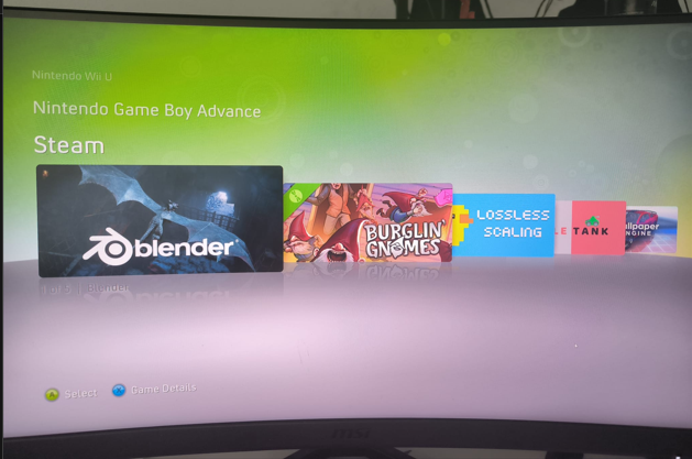

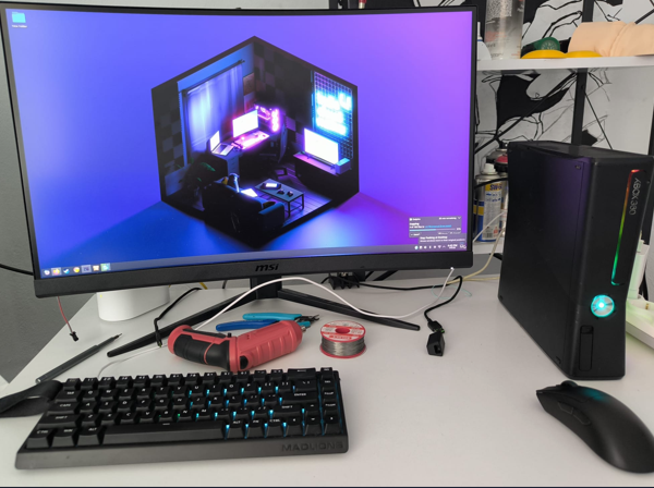

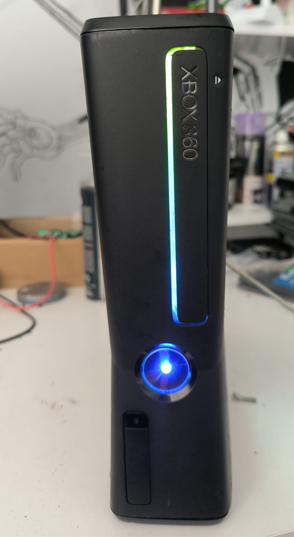

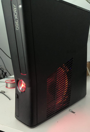

Hobi amaçlı düşük bütçeyle yapmak istediğim bir modeli yaptım. Ülkemizde hdplex gibi şeyler olmadığı için minimum bütçeyle ne kadar iyisi olabilir diye düşündüm ve finalde bu cihaz ortaya çıktı. Amacım Overkill bir sistem yapmak değil tamamen hobi.
Özellikleri:
CPU: R5 3500U (35W TDP ile biraz frekans Boost yapılmış bu yüzden laptopta ki haline göre çok daha iyi çalışıyor.)
GPU: Dahili Vega 8 ( kendinden pahalı olan eski dahili birimlere göre verimlilik açısından aynı performansı daha iyi bir verimlilikte veriyor)
RAM: 4+4 DDR4 RAM (param yetmedi yapacak bir şey yok 🫠)
Depolama: 256 GB Intel M.2 SSD + 4 TB 3.5 inch Seagate HDD.
PSU: Yok 🫠 telefonumun 67W Type-C şarj aleti yetiyor.
Şimdi asıl olaya gelelim normalde piyasa da belki biraz daha iyi performans verecek dahili grafik birimli kartlar var fakat çoğunun TDP değeri aşırı yüksek. Bu cihaza jack portunu kesip yerine Type-C trigger ile 20v verdiğim de gayet sorunsuz bir şekilde kullanabiliyorum. 3.5 inch HDD nasıl çalıştırdım diyecek olanlar varsa gelen Flex kablonun ucunda 12v PIN'i zaten standart olarak yok bende HDD'ye ve 120mm fana giden bir 12v buck devresi yaptım, halihazırda olan 20v dönüştürülüp buraya aktarılıyor.
Ön taraftaki tuşlar tamamen aktif ve dokunmatik olarak çalışıyorlar DVD çok yer kaplıyor diye söktüm fakat eject butonu Arduino'ya bağlı ve ARGB modları arasında geçiş yapmayı sağlıyor. Ekstra bir özelliği olarak da çift tıklarsan fanı 5 kademe olacak şekilde PWM kontrol edebiliyor ve basılı tutarsan da ışıklandırmayı kapatıyor.
Anakartı kasaya sabitlemek için biraz maymunluk yapıp Wii'u gamepad parçalarını destek olarak kullandım ve havalandırma deliklerinden kelepçeler geçirerek sabitledim. Ayrıca anakartın sığması için arka IO panel kısmını kasada biraz dremel ile keserek uygun bölme açtım. Şans eseri M.2 SSD slotu da Xbox 360'ın HDD bölümüne denk geldi yani istediğin zaman cihazı açmadan çıkarıp yerine başkasını takabiliyorsun aynı şekilde RAM'de arka IO paneli tak çıkar yaparak hızlıca değiştirilebiliyor. 120mm fan daha iyi hava alması açısından kasanın üst tarafında olan eski 80'lik deliği genişlettim ayrıca fanı biraz zımparalayarak shroud yolu açtım ve bu yol direk CPU üstüne ve oradan egzoz fanımıza yönleniyor.
Ek bir bilgi işletim sistemi olarak BazziteOs ve emülasyon için Emudeck kullanıyor.
