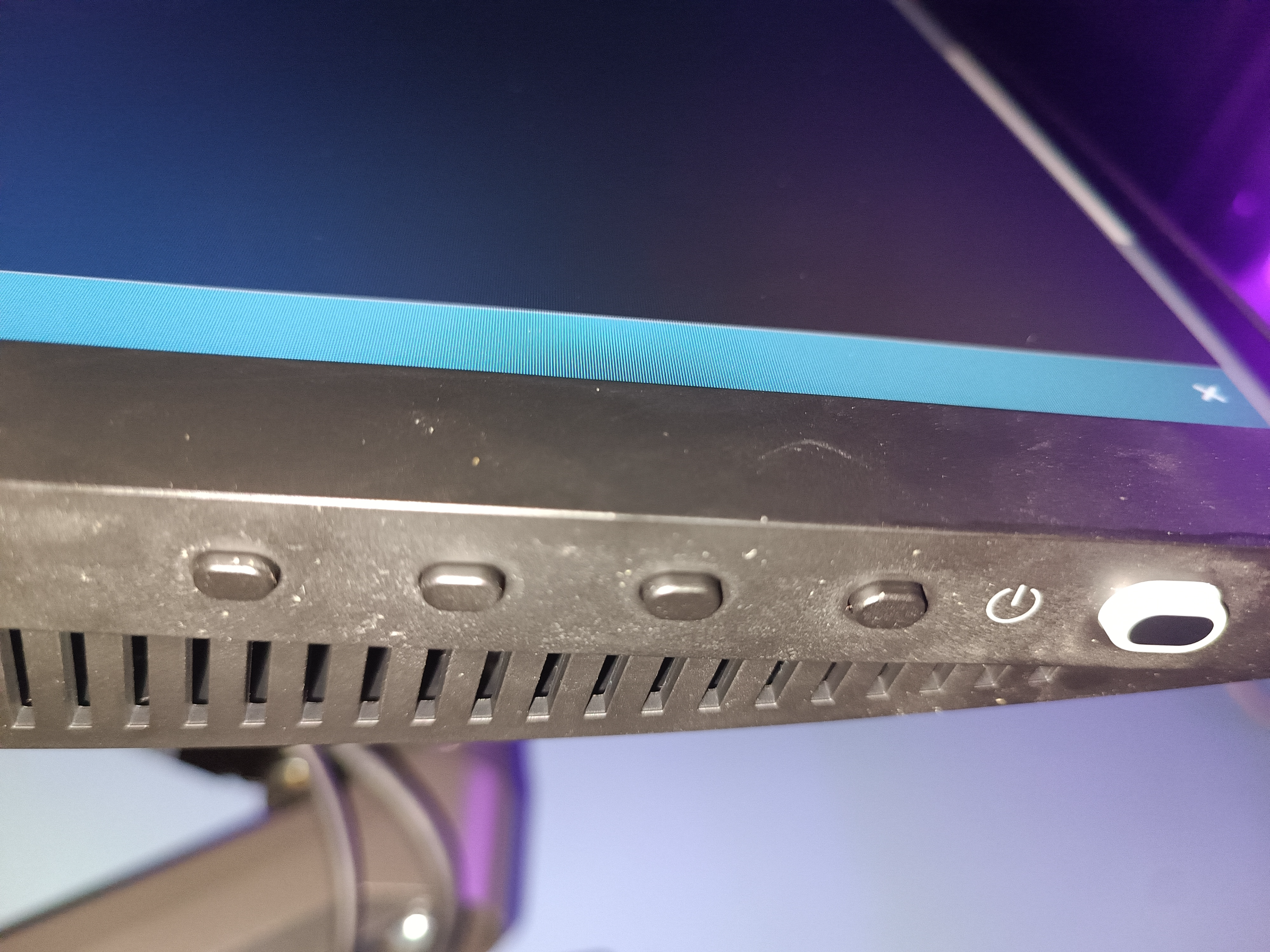

Fotoğrafını atar mısın bütün tuşlar gözükecek şekilde?
Buyurun hocam.

Menu tuşu hangisi? Genelde tuşlu monitörlerde şöyle işliyor olay;
  1. Monitörün güç kablosunu monitörden sök.
  2. Geri takarken "Menu" tuşuna basılı tut, ardından sinyal geldiğini görünce elini çek.
  3. Ekran geldiğinde tekrar "Menu" tuşuna bas, "Factory Menu" açılacaktır veya normal OSD Menu'de "F" gibi bir ibare yer alacaktır.
Bu işe yaramazsa başka yöntem deneriz.

Menu tuşu en soldaki. Deneyeyim. Ama bunu denemiştim diye hatırlıyorum.
İşe yaramadı.
