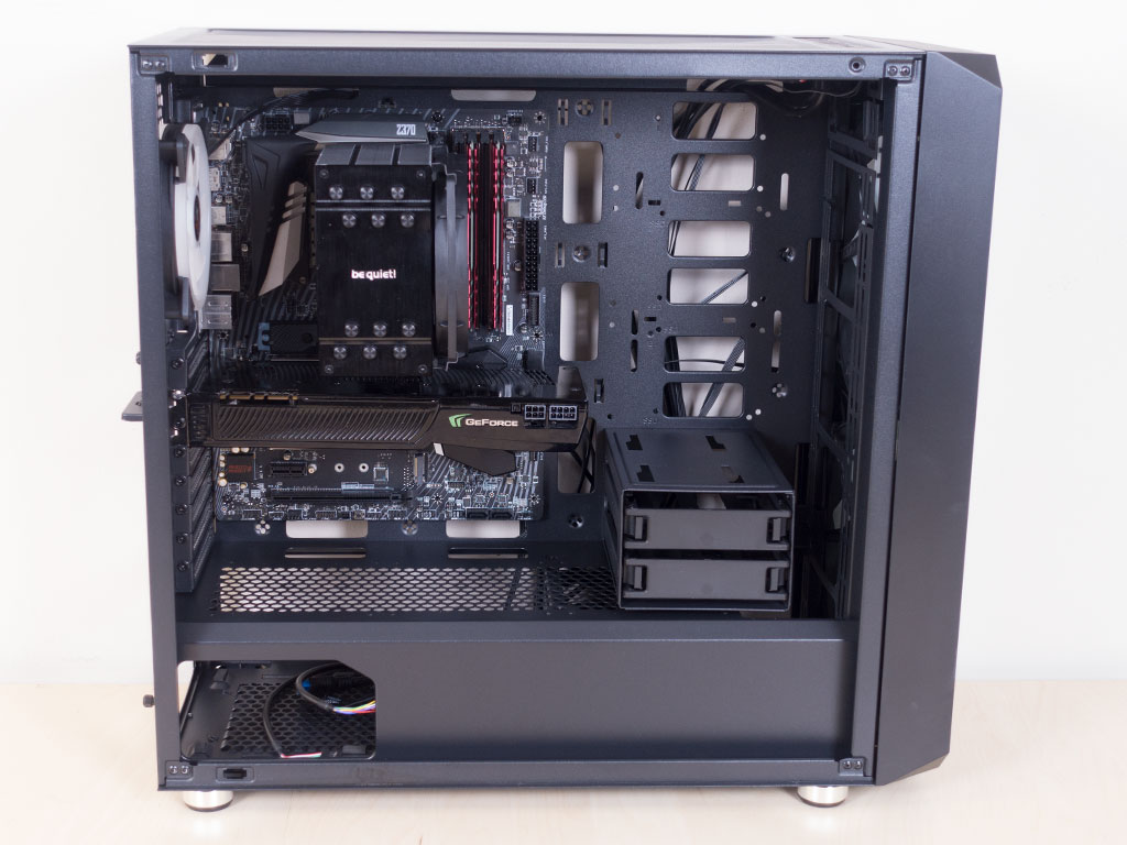

Merhaba arkadaşlar. Xigmatek Zest Kasam var. Normalde 60 mm kalınlığı olan bir kartı direkt 0'a 0 olarak sığdırabiliyorum bu kasaya. Ama 77 mm kalınlıktaki bir karta geçeceğim. Kart yine uzunluk olarak sığıyor ama bu sefer kasanın sağ alt kısmında bulunan HDD bölmesine takılacak kart. Bu HDD bölmesini başka bir yere çekme şansım var mı? Varsa nasıl yapabilirim? (HDD'leri kullanıyorum. HDD'leri iptal edemem yani)
Kasanın görselini atacağım. Tam sağ altta duran HDD bölmesinden bahsediyorum.

@The Revival of Wisdom, PSU cover bölümüne taşınabilir. Şu an durduğu yerin tam altına taşınabilir gibi duruyor. Ölçüleri kurtarırsa, kasanın altında vida için dört küçük delik açılabilir. Ardından dört cıvata ile sabitlenebilir.
