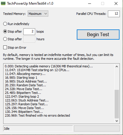

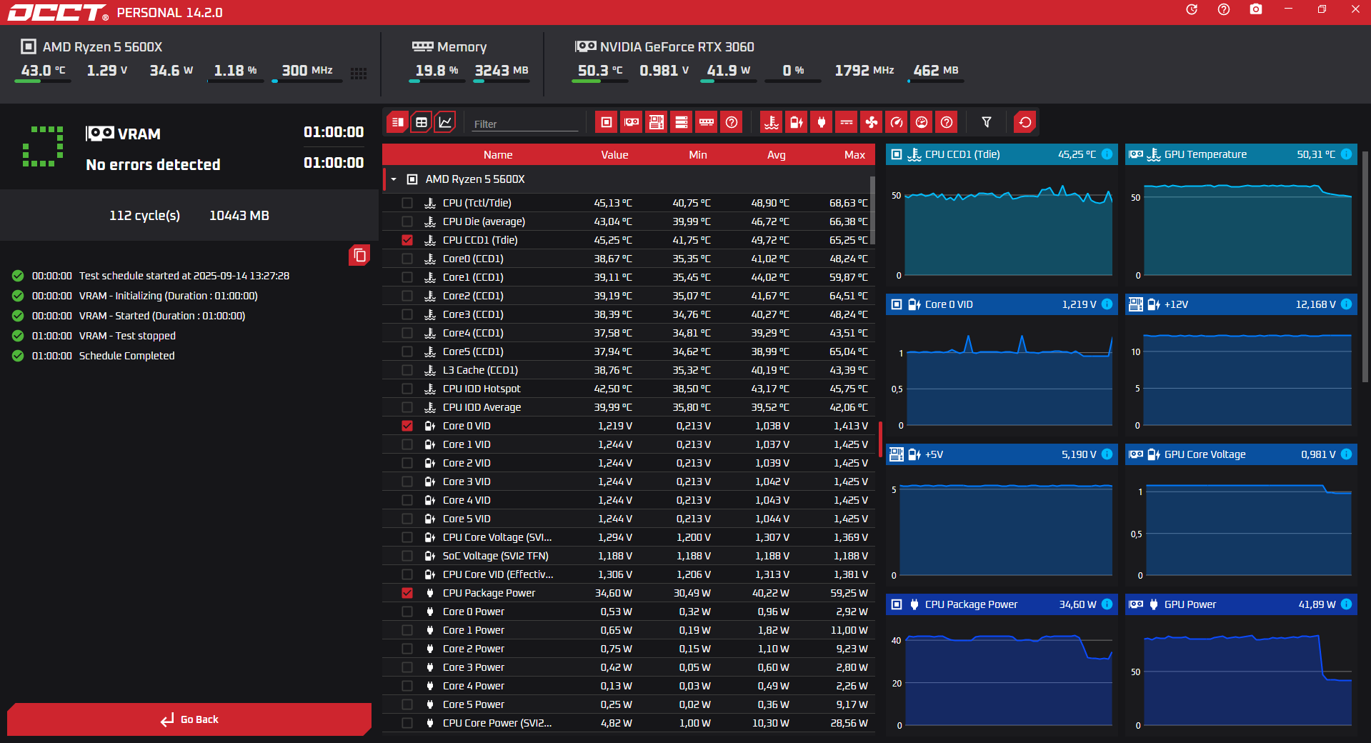

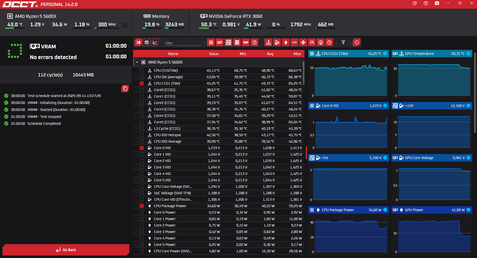

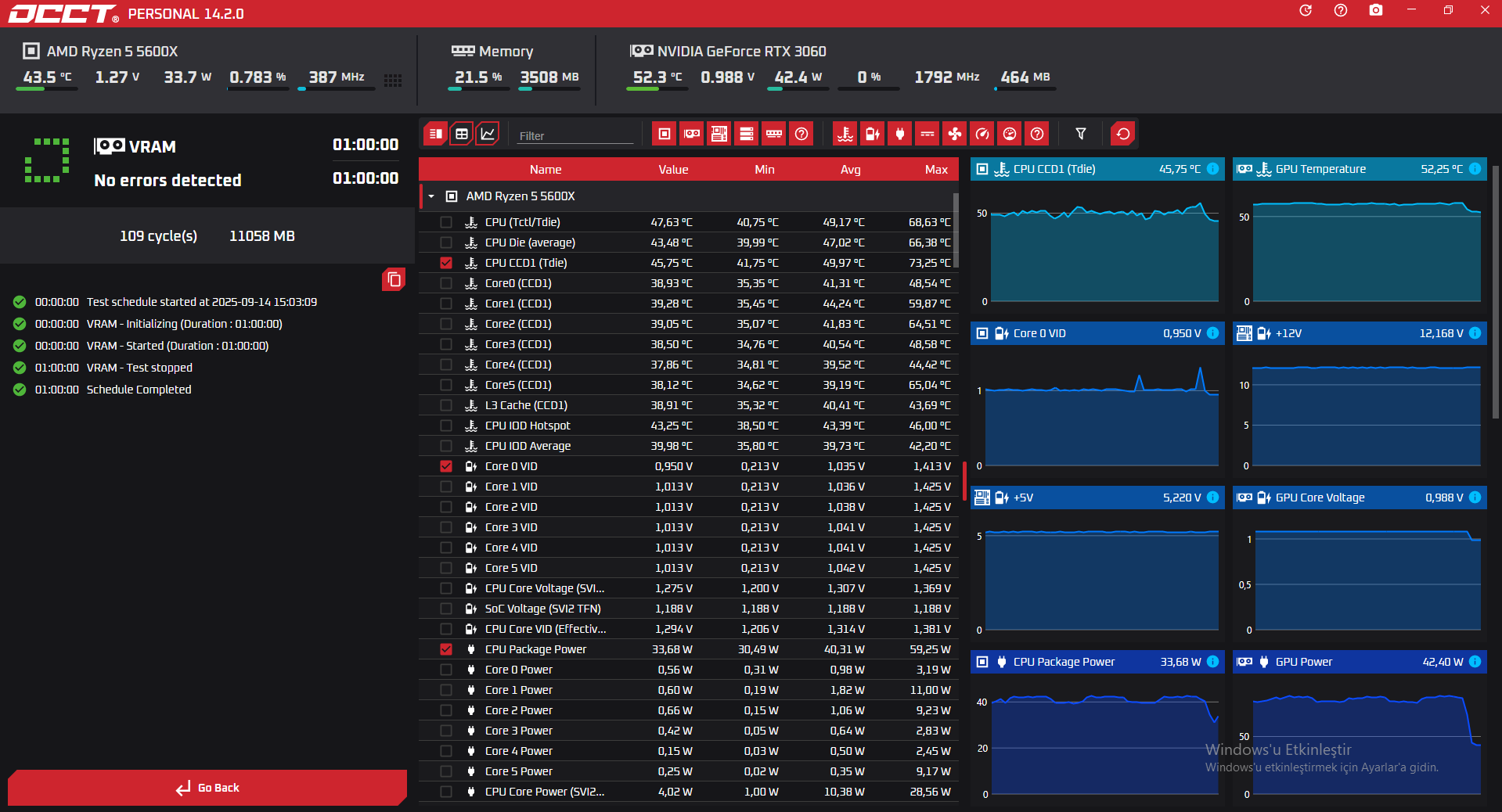

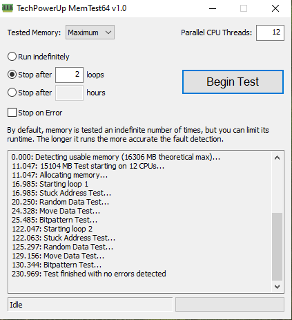

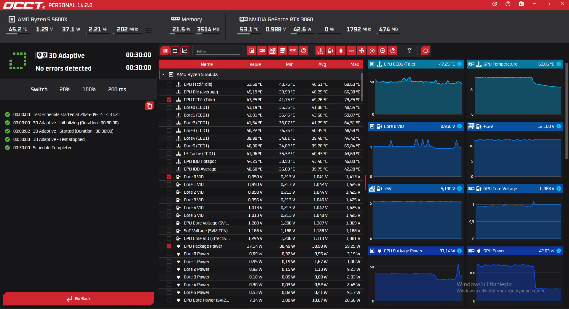

Merhaba,

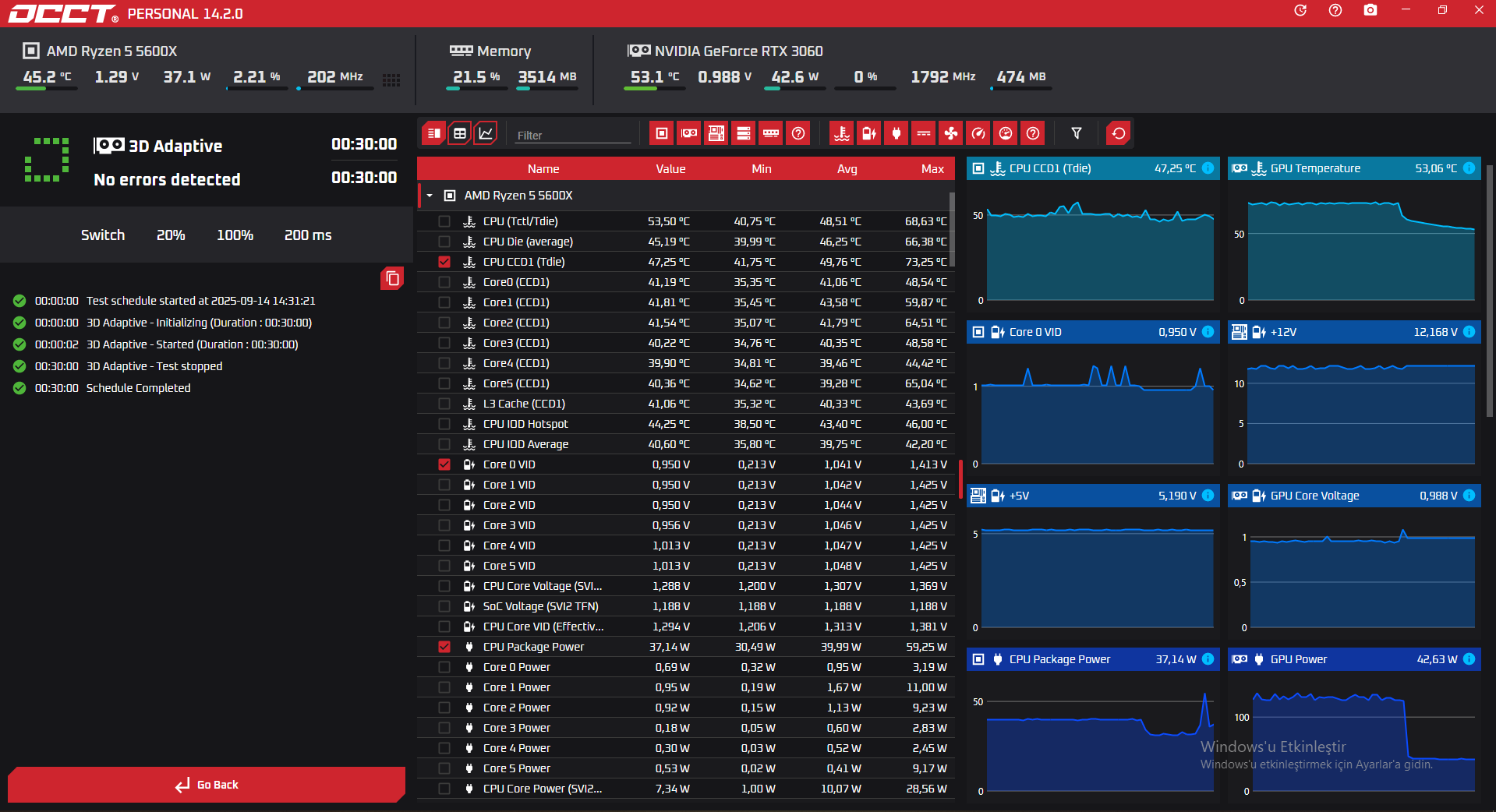

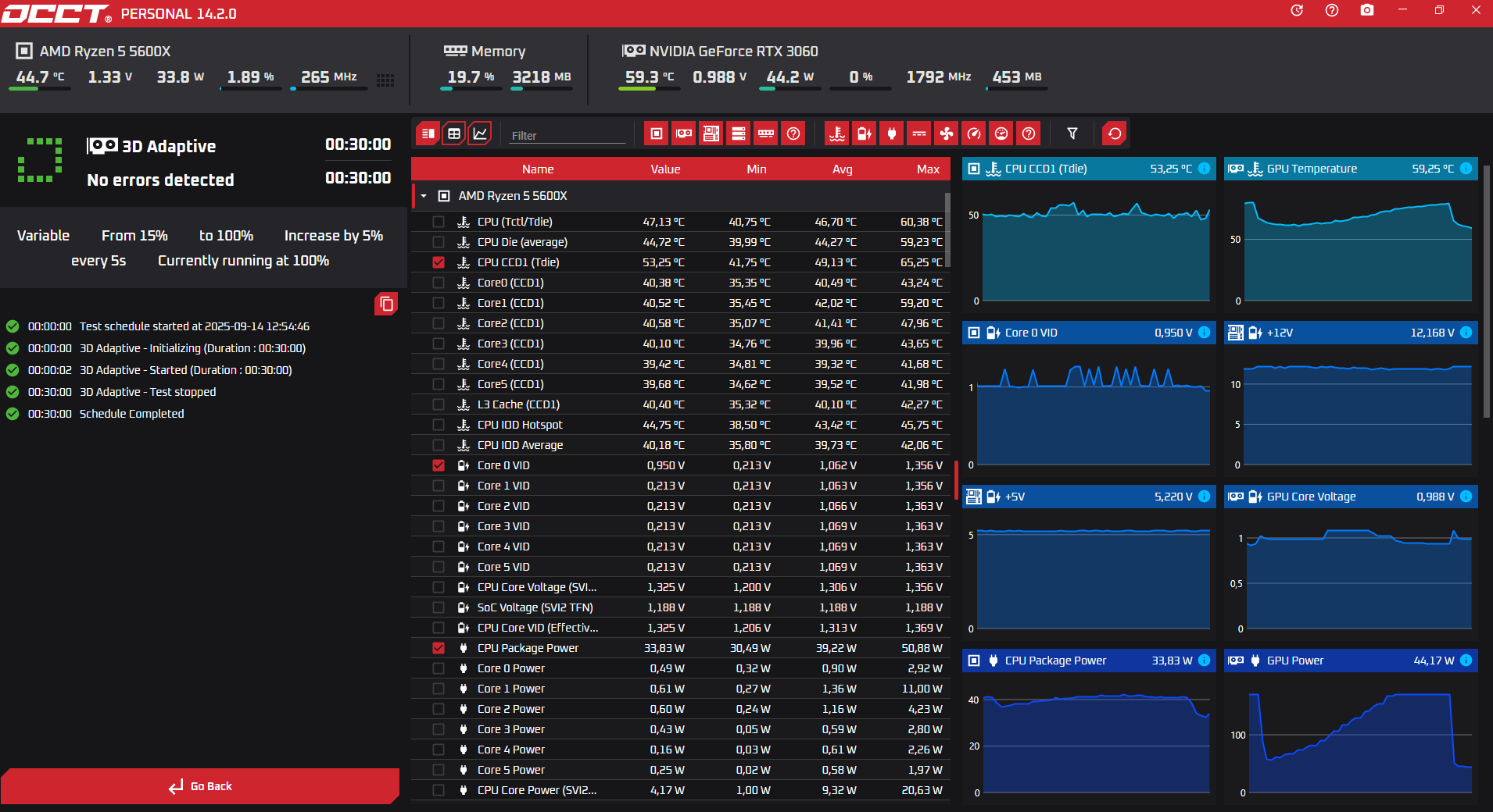

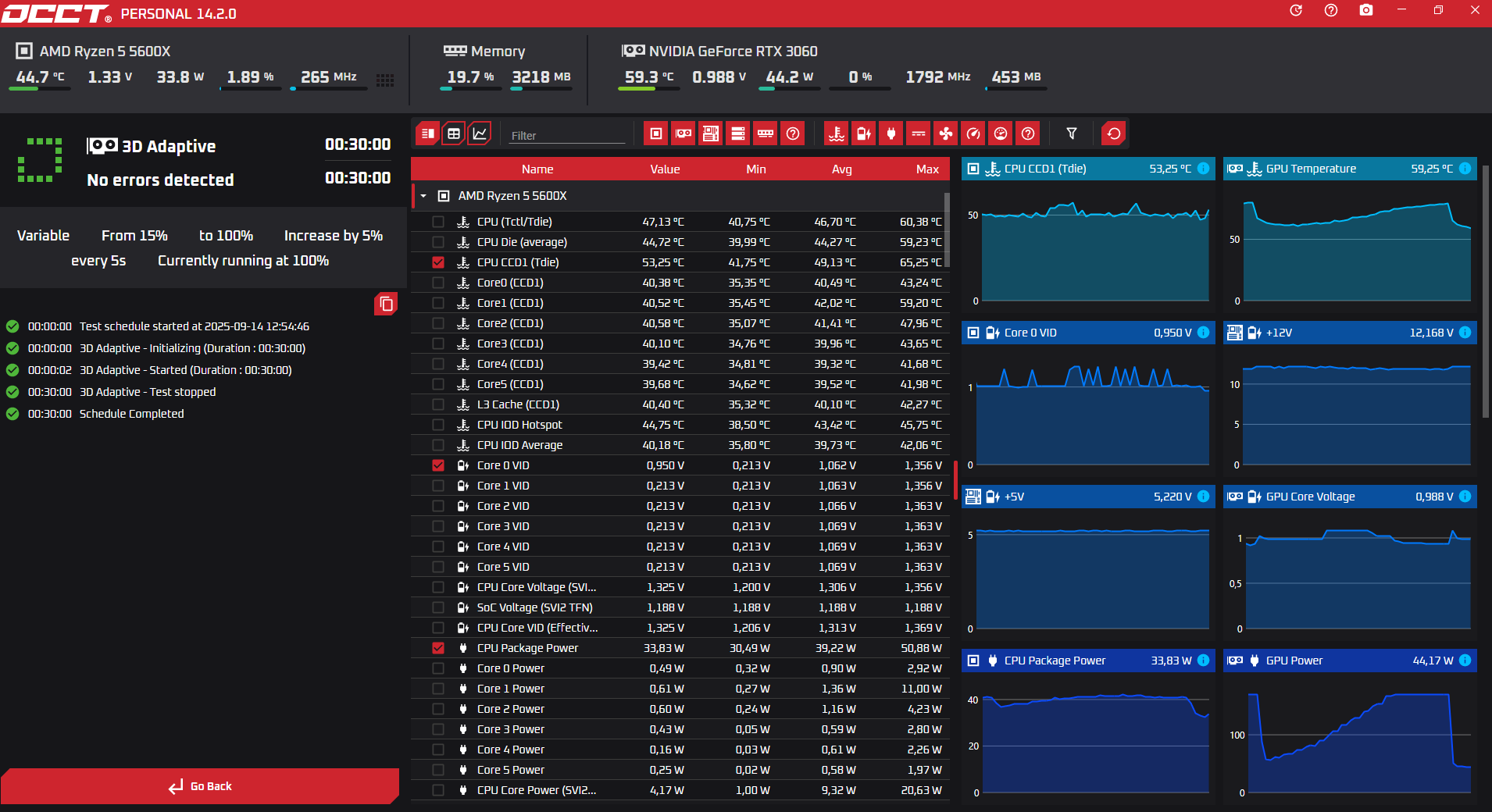

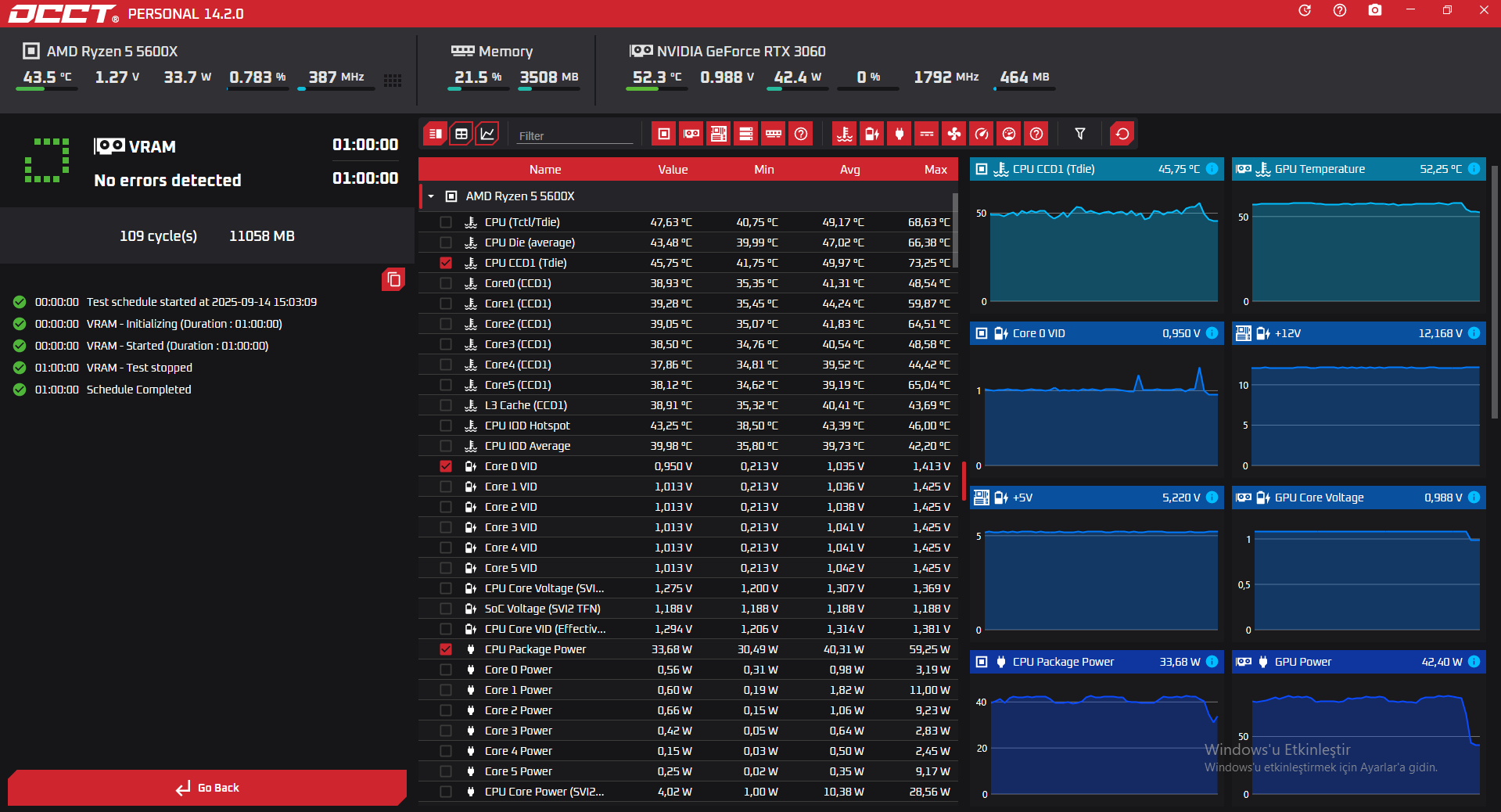

Aktif olarak kullandığım sistemde oyun oynarken sürekli olarak oyun kapanıyordu ve ekran kartından "uygulamanın grafik donanımına erişimi engellendi" hatası alıyordum. Olay görüntüleyicisine baktığım zaman hata olduğunu görüyordum ve kaynak olarak "nvlddmkm" görünüyor. Sistemi USB üzerinden formatlayarak iki farklı şekilde test ettim. Windows 10 ve 11'de her iki işletim sisteminde de XMP açıkken oyunlar kapanıyordu. XMP'yi kapattığım zaman ise bu tarz bir durum oluşmuyor, sorun ortadan kalkıyor. Fakat şöyle bir sorunum var ki XMP kapalıyken RAM'ler 2133Mhz'de çalışıyor. XMP açık hali ile 3600Mhz kullanıyordum ve oyunlarda rahatça 100 FPS üzeri artış gözlemledim. Yeni RAM bellekler alarak sorunu çözebilir miyim veya bu sorunu ne yaparak çözebilirim? Sistem özelliklerim, olay görüntüleyicisi hata kodları, MemTest64, FurMark, OCCT 3D Stabilite ve VRAM (%80 ve %90 olmak üzere 2 test yaptım) testlerinin sonuçlarını da görsel olarak ekliyorum.
Sizlerden yardımlarınızı rica ediyorum.
