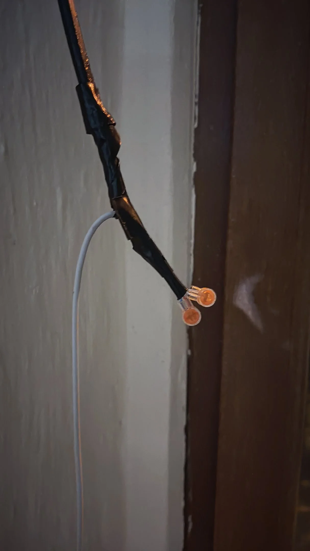

İç mekanda, hatta modemden hemen önce bir ader Yak-1 ek yapmıştım ve bu ek normalde iyi çalışıyor. Ancak şu sıralar nadir de olsa büyük hız düşüşlerim oluyor ve bu zaten sağlamca sıktığım boncuğu tekrar sıkınca hızım yeniden normal seviyelere çıkıyor. Normalde iç mekanda olduğundan 1.5 yılda eskimemesi gerek diye düşünüyorum. Sorum şu: Yak-1 konnektörü yenilemeli miyim? Normalde hızımda bu kadar sorun yok. Yak ekim resimdeki gibi şu an. Türk Telekom saçma sapan birbirine dolamalı ve elektrik bandıyla ek yapınca kendim eki çıkartıp Yak boncuk takmıştım.
Termal stres, nem değişikliği gibi durumlarda iç tarafın oksitlenmesi ve genişlemesi normal. Yenilemeniz gerekiyor.
Karadeniz bölgesi hafif nemli bir bölge. Ondan dolayı da olabilir aslında ama konnektör içerisinde koruyucu yağlı bir malzeme vardı. Korur diye düşünmüştüm.
Güncelleme: Değiştirmek bu güne nasip oldu. Anladığım kadarıyla ek hafif çürümeye başlamış. Elimdeki Yak-1 ile değiştirdim hepsini temizce ve 5 Mbps civarı hız artışı gözlemledim. Ek zaten sorunluydu ama dokununca bu kadar dalgalanması normal değildi. Değiştirdim rahatladım.
Sorun iletkenlikse eğer, uçları lehimleyip bantlayabilirsiniz. İsterseniz uğraşmayıp doğrudan yakları yenileyebilirsiniz.
Lehim cihazım yok hocam. O yüzden lehimleyemem ne yazık ki. Baktım ki hız düşüklüğüm absürt derecelere ulaşıyor yenileyebilirim belki.
