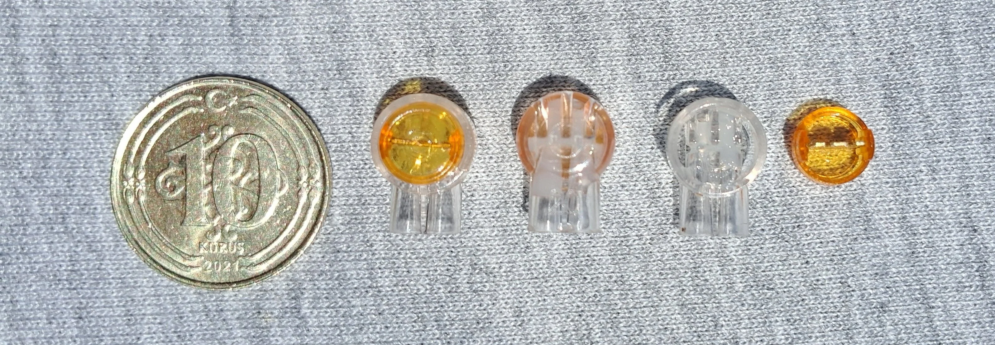

Ufak olduğundan fotoğraf çekerken zorlandım. Masa beyaz olunca parlama yaptı ve çareyi örtü sermekte buldum. Sağdan sırasıyla ön yüzey, arka yüzey, iç kısım ve bakır kesicinin olduğu kapak kısmı.

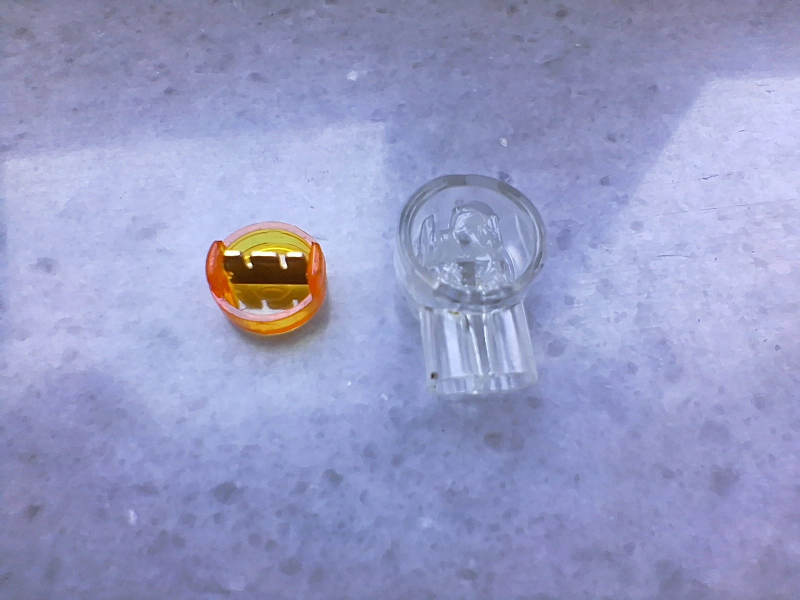

Burada kesici bakır kısım ve içerisinde yer alan vazelin benzeri yağ gözüküyor. Bakır kısmın çıkıntıları kroneye çok benziyor.
Benim elimdekiler turuncu renkli. Piyasada açık sarı veya kırmızı renkli olanları mevcut. Tek dikkat etmeniz gerek şey telefon kablosu için olanını temin etmek. Dış görünüşü benzer olup farklı kesit kablolar için olanları var. İnternet üzerinden alırsanız buna dikkat etmenizi öneririm.

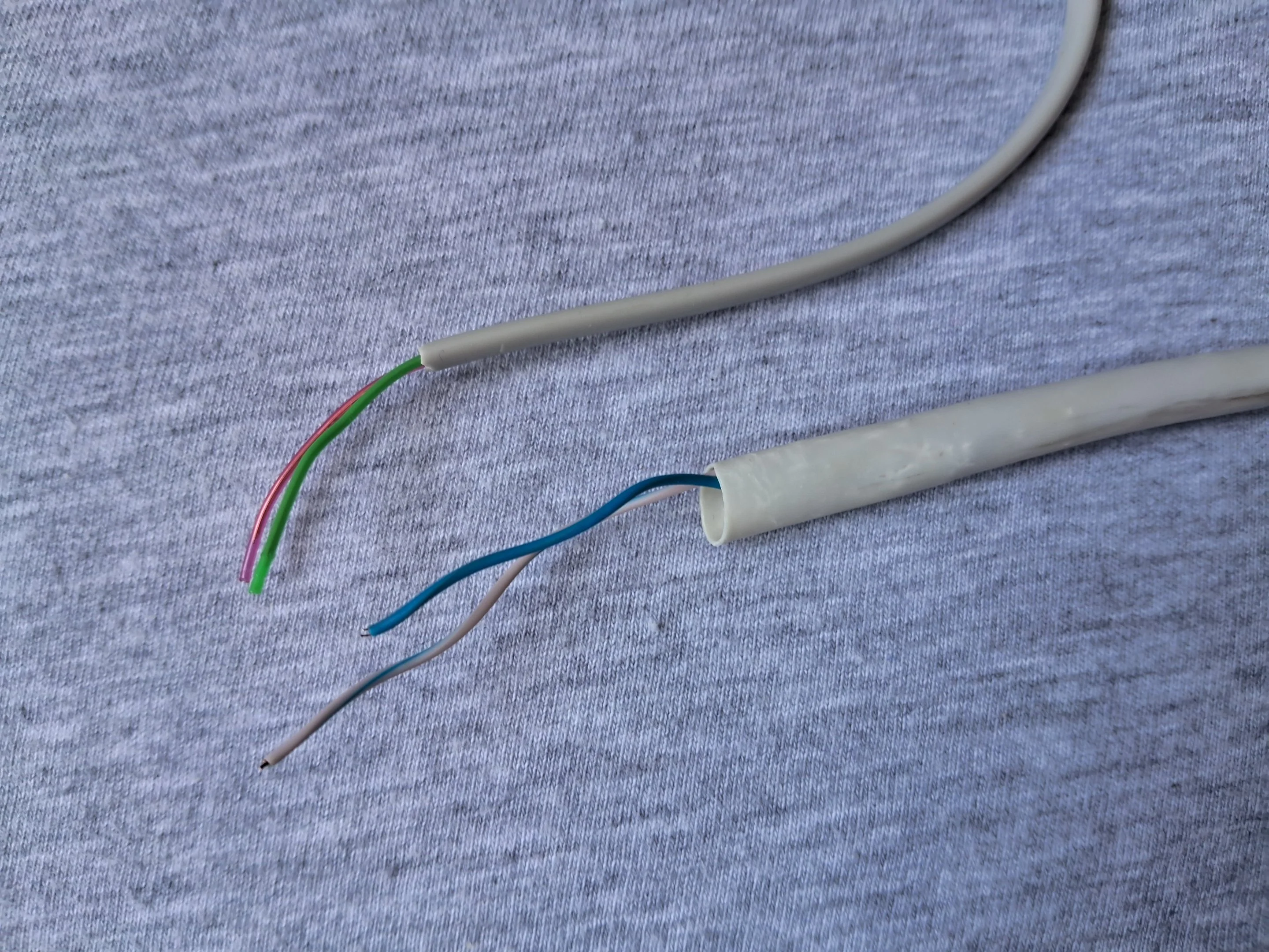

Gelelim nasıl ek yapacağımıza. Öncelikle mevcut dışı soyulmuş kısmı kesin. Ardından izole plastik kısımla beraber 3-4cm daha kesiyoruz. Neden 3-4cm diye sorarsanız zaman içerisinde paslanma ilerlemiş olabilir. Paslı kısmından kurtulmadan ek yaparsak faydası olmaz. Başa dönmüş oluruz. Ardından dış izolesini soymadan YAK-1'in içine iyice itiyoruz. Sonuna kadar dayandığından emin olun. Yoksa işlem başarısız olur. xDSL'de elektrik hattında olduğu gibi yön yoktur. Kabloların renkleri vs. önemli değildir

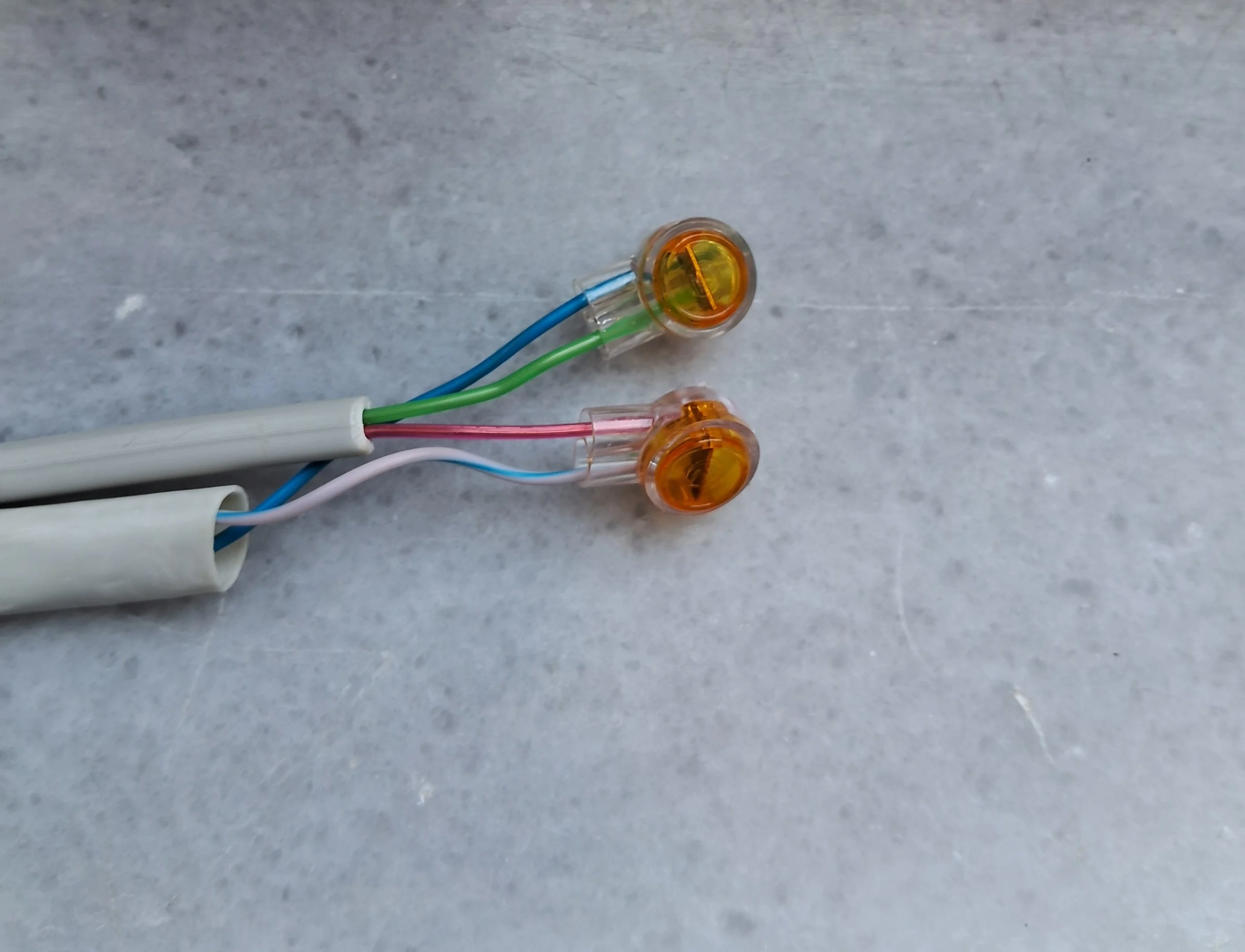

Bu kısım önemli. Kabloların bir yönü yok. Burada istediğiniz çiftleri ek yapabilirsiniz. Mavi-yeşil ve kırmızı-beyaz çiftini seçtim. Tam tersini de yapabilirsiniz. Sorun olmaz. Dikkat etmeniz gereken şey sonuna kadar dayandığından emin olun.

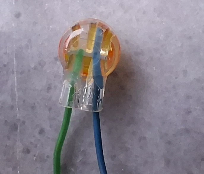

Yukarıda kablonun iyice dayandığından emin olmanız gerektiğini belirtmiştim. Eğer fotoğrafta yer aldığı gibi kabloyu iyice itmezseniz muhtemelen bağlantı kurulamaz veya ucundan yakaladığı için bağlantı kurulsa bile kopma sorunu vs. yaşatacaktır. O yüzden mavi kablo gibi sonuna kadar itilmesi önemli.
Hem kabloları tutup hem pense kullanmak zor olabilir. Genelden kablonun birisi yerinden çıkar. Bu noktada kabloları geçici olarak bir parça bantla sabitleyebilirsiniz. Ardından sıkıyoruz. Pense kullanıyorsanız nazik olmanız gerekli. Fazla güç uygularsanız YAK-1 parçalanır. Şahsen pense kullanmanızı önermem. O an kapak kısmını düz bir yüzeye denk getirmeniz ve baş parmağınızla bastırmanız yeterli olur. Kapak kısmı içine doğru ilerlemiş ve yağ dağılmışsa işlem tamamdır.
Bu noktadan sonra sorunsuz şekilde kullanım sağlayabilirsiniz. İç tesisat değişimi pahalıya gelebilir. Ucuz yollu denenecek ilk çözüm YAK-1 kullanımı olabilir. Özellikle alternatif ISS'den hizmet alıyorsanız ankastre kısmında yapmanızı şiddetle öneririm. Bırakılan etiketin üzerine daireden gelen kabloyu ek yapıp geçiyorlar ve bir zaman sonra sorunlar görüyoruz.
