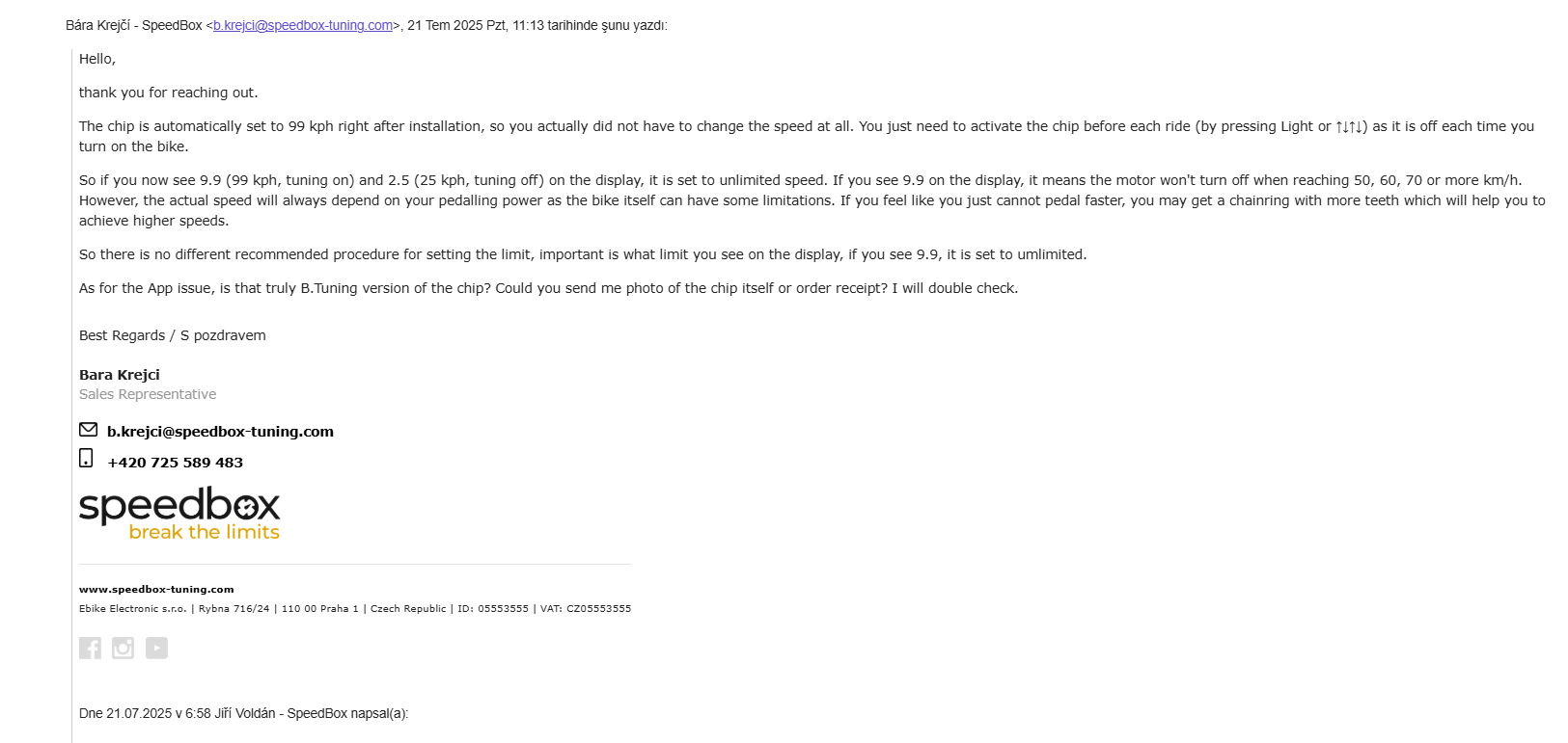

Konuyu açıklığa kavuşturup insanlara yararlı olması açısından güncelliyorum:
Merhaba,
bizimle iletişime geçtiğiniz için teşekkür ederiz.
Çip, kurulumdan hemen sonra otomatik olarak 99 km/s hıza ayarlanır, yani aslında hızı değiştirmenize gerek yoktu.
Sürüşe başlamadan önce her seferinde çipi aktif hale getirmeniz yeterlidir (Işık tuşuna ya da ↑↓↑↓ kombinasyonuna basarak), çünkü bisikleti her açtığınızda çip pasif hale gelir.
Eğer şu anda ekranda 9.9 (99 km/s, çip açık) ve 2.5 (25 km/s, çip kapalı) görüyorsanız, sınırsız hıza ayarlanmış demektir. Ekranda 9.9 görüyorsanız, bu motorun 50, 60, 70 km/s hatta daha yüksek hızlara ulaşıldığında kapanmayacağı anlamına gelir.
Ancak, gerçek hız her zaman sizin pedal çevirme gücünüze bağlıdır çünkü bisikletin kendisinin bazı sınırlamaları olabilir. Eğer daha hızlı pedal çeviremiyormuşsunuz gibi hissediyorsanız, daha fazla dişe sahip bir dişli (chainring) takmayı düşünebilirsiniz; bu daha yüksek hızlara ulaşmanıza yardımcı olur.
Hız limiti ayarı için farklı bir önerilen prosedür yoktur. Önemli olan ekranda gördüğünüz değerdir; eğer 9.9 görüyorsanız, sınırsız hıza ayarlanmış demektir.
Saygılarımla
Bara Krejci
Satış Temsilcisi
📧 [email protected]
📞 +420 725 589 483
speedbox
