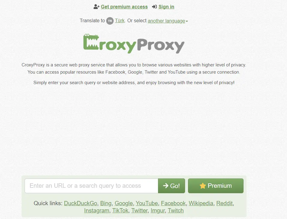

1- CroxyProxy(HTTP Web Proxy)
Çok kolay bir şekilde CroxyProxy sitesine girerek kutucuğa girmek istediğiniz siteyi yazabilirsiniz.
Örneğin: Google.com yazarak Twitter gibi istediğiniz sitelere erişim sağlayabilirsiniz.
Fakat IP adresinizi sadece tarayıcı içinde internet trafiğinizin diğer kısımlarını korumaz.
Bu, yalnızca tarayıcı hareketlerinizin anonim olduğu ve diğer internet faaliyetlerinizin hâlâ gözlemlenebilir olduğu anlamına gelir.
Kısacası güvenlik kullanımı/amacı olarak tavsiye edilmez.

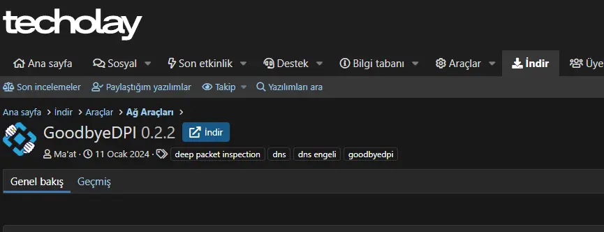

Yeşil renkle yazılan yazı üzerine tıklayarak ekranda bulunan yere ulaşabilirsiniz.
Daha sonra "İndir" kısmına tıklayarak dosyayı indiriniz.

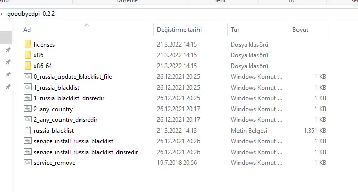

İndirme işleminden sonra ZIP dosyasından klasörü masaüstüne atınız.
Klasörü attıktan sonra "2_any_country.cmd" dosyasını açınız.

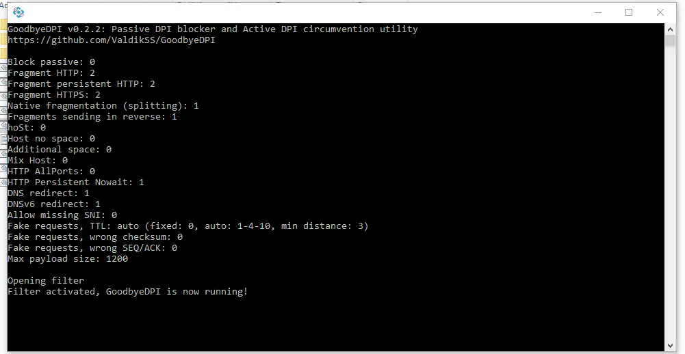

Açtıktan sonra önümüze böyle bir ekran gelecektir.
Yani işlemimiz bu kadardı. Yasaklanmış sitelere artık bu sayede girebileceksiniz.

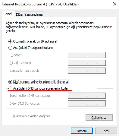

Fotoğraftaki gibi kırmızı boyayla işaretlediğimiz ağ kısmına sağ tıklayalım ve "Ağ ve İnternet ayarları ögesini açın" seçeneğine tıklayalım.
"Bağdaştırıcı seçeneklerini değiştir" seçeneğine tıklayalım.
Kullanmış olduğunuz internet bağlantınızın üzerine sağ tıklayınız ve "Özellikler" seçeneğini seçiniz.
"Internet Protokolü Sürüm 4 (TCP/IPv4)" isimli seçeneği seçerek "Özellikler" kısmına tıklayınız.

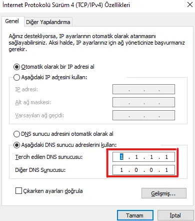

Fotoğrafta bulunan kırmızı işaretleri takip ediniz.
Ben Cloudflare DNS'si kullanıyorum. Diğer DNS'lere bakmak isterseniz altta bulunan eke tıklayarak listeyi görebilirsiniz:
