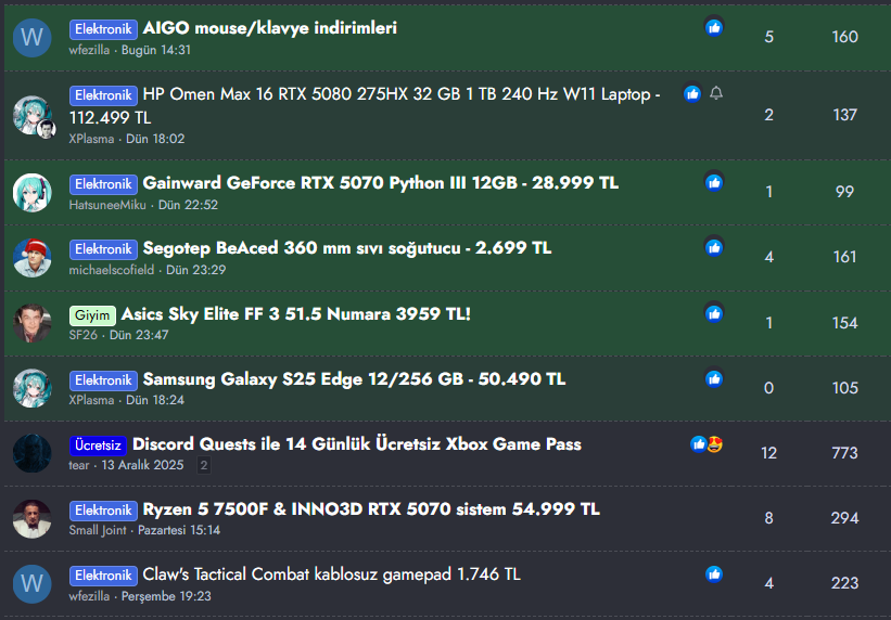

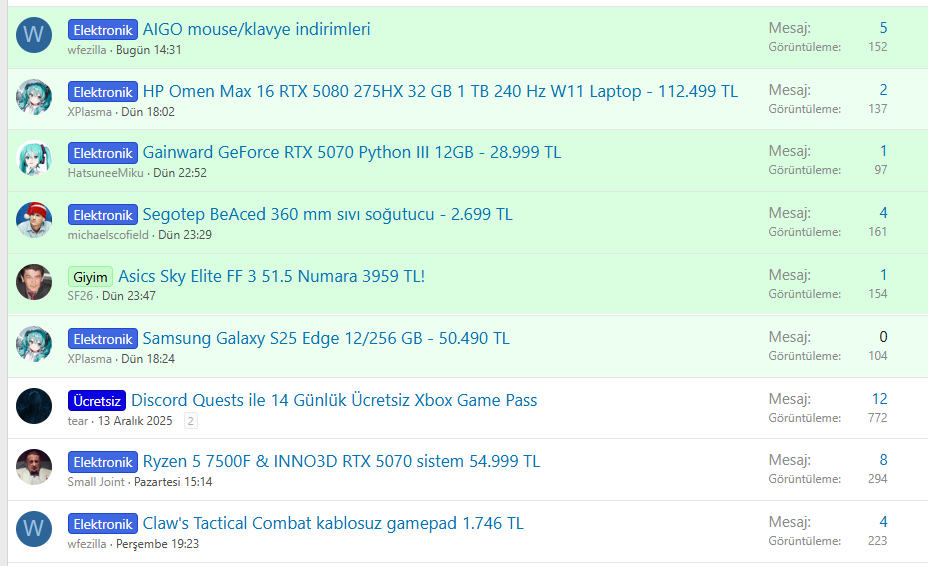

Açık ve koyu temadaki görünümü şöyle:
(ilgili kategoride 0-4 saat önce açılmış bir konu olmadığı için en koyu gösterge çıkmamış)
Chrome, herhangi bir sıkıntı yok direk gözükmüyor.
