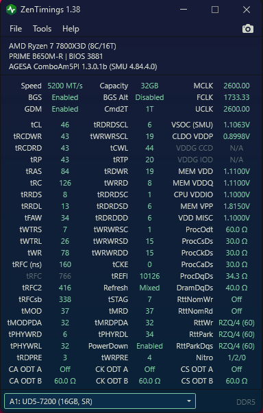

Hocam ne deseniz haklısınız dediğiniz yöntemle sorun tam olarak nerede anlayabiliriz ama benim öyle bir durumum yok ailem zaten bu tarz harcamalarıma karşı çok karşı RAM'i bile gizli gizli aldım diyebilirim bozuk çıksaydı vah halime şu anda bilgisayar açıldı hocam bir sorun gözükmüyor son RAM takarken güzel taktığımı düşünüyorum ondan mıdır bilmiyorum tabii ki sorunu tamamen kökünden çözer mi bilmiyorum 1 2 gün kullanıp siyah ekran problemi yaşarsam o zaman belli olur ZenTimings atmamı ister misiniz timing ayarı yapabiliriz hocam.

Buyurun zen.
Timing falan hiç yapmadım direkt JEDEC'te çalıştırdım.
Bir de eski RAM'lerde EXPO seçeneği vardı bunlarda EXPO olmadığından BIOS'ta DOCP vardı.
Buyurun zen.

BIOS'ta AI Tweaker menüsünde Manuel seçip frekansı 6000, FCLK'yi 2000 gir. DRAM timings menüsüne gel, bu ayarların hepsi AI Tweaker'da. Oradan tCL 30, tRCD 38, tRP 38, tRAS 38, tRC 76 gir. Diğer zamanlamalara ilk etapta elleme. Sonrasında AI Tweaker menüsüne geri dön, en alt kısımda voltajları göreceksin. Oradan VSOC manuel seçip 1.25, VDDP 1.05, VDDG CCD/IOD 1050, DRAM Voltage 1.4, VDDQ 1.4, CPU VDDIO 1.4 gir.
