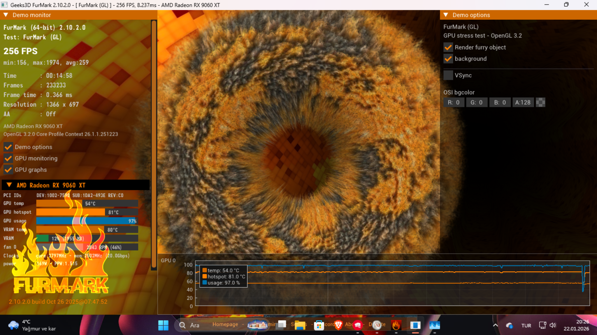

15dk süren bu FurMark testini yaptıktan sonra League of Legends ve Valorant indirdim. İkisinde de ilk başta Alt+Tab yaptığımda oluşan artifactler daha sonra tüm oyun boyunca devam etti.
8dk süren bir OCCT VRAM testi de yaptım. Hiçbir sorun oluşmadı.

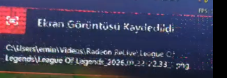

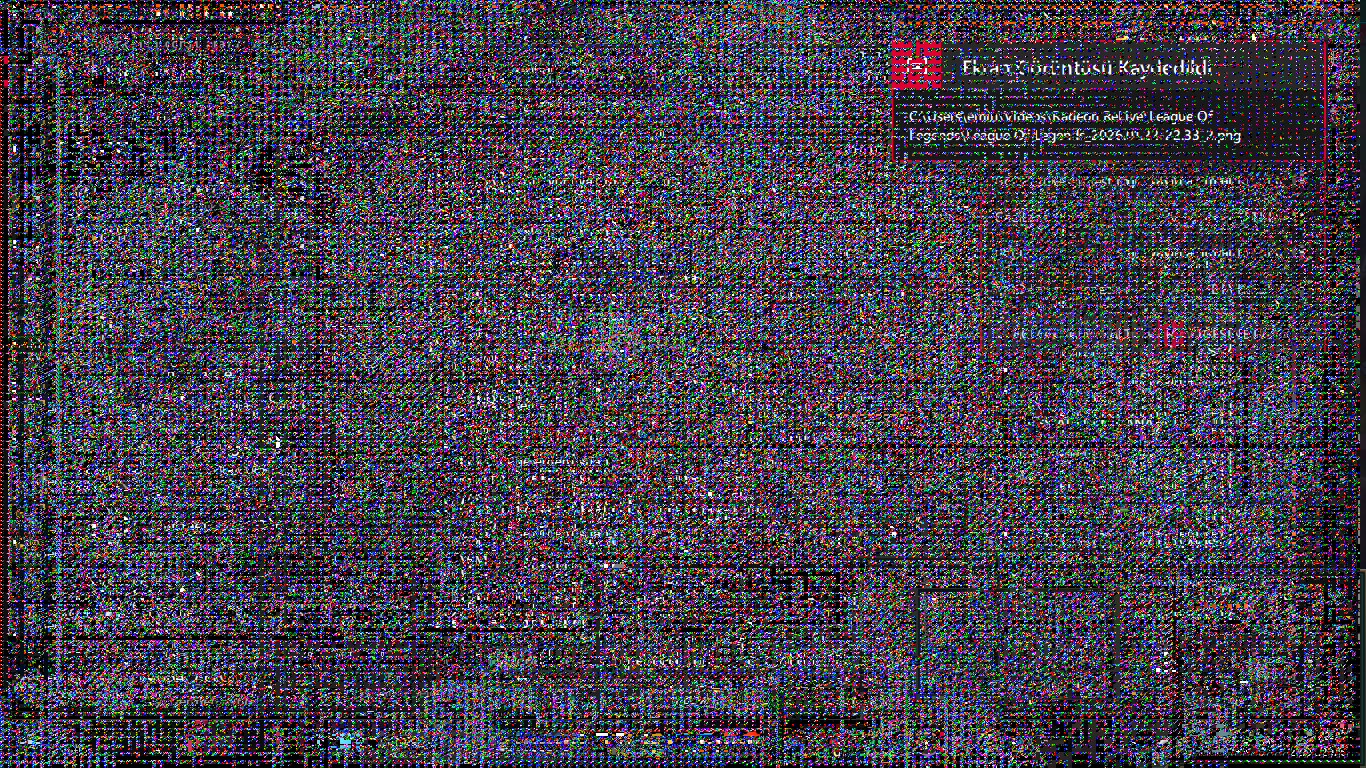

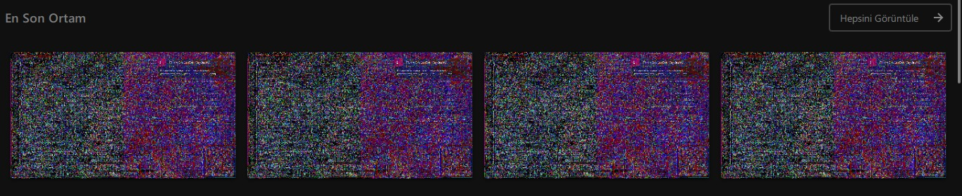

Oluşan sorunun görselleri:

Pek de yazılımsal bir soruna benzemiyor, VRAM arızası gibi. Biraz iyimser davranarak DDU ile sürücüleri kaldırıp eski sürüme dönmeyi denemenizi rica ediyorum. Ayrıca çözüm olacağını pek zannetmiyorum ancak aşağıdaki regedit dosyasıyla MPO kapatmayı da dener misiniz?
Eğer olmazsa iade/değişim yolu görünüyor gibi.
Sorunu VSR, FSR ve AFMF2 kapatarak düzeltebildim gibi ancak yine de AMD'nin layoutunda aynı sorunu alıyorum.
Edilmeli. VRAM sorunu gibi sanki.
VRAM sorunu olsa test'te çıkmaz mıydı?

Ben driver sorunu olduğunu düşünmeye başladım.
Ekran görüntüsü alırken Software'in bu şekil artifact olması ve oyuna sıçramaması, oyunda açık unuttuğum VSR AFMF ve FSR da bağlantılı gibi. Riot oyunları hariç de pek sorun yok gibi.
Glowdan dolayı tam olarak görünmese de artifact belli gibi. Bu kart için önerdiğiniz bir sürüm var mı?
Bu tür şeyler genellikle kartın donanımsal olarak sorunlu olduğuna işaret eder. Ama Vulkan memtest'in pass olması ilginç. Daha uzun test yapmanı tavsiye ederim.

Yanlış anlaşılma var sanırım, sorun sadece Riot oyunlarında oluyor.
FurMark ve OCCT testleri temiz, atılan programdaki test sonucu da temiz çıktı. Dual boot olarak Arch Linux var, onda da denedim onda da sorun yok.
