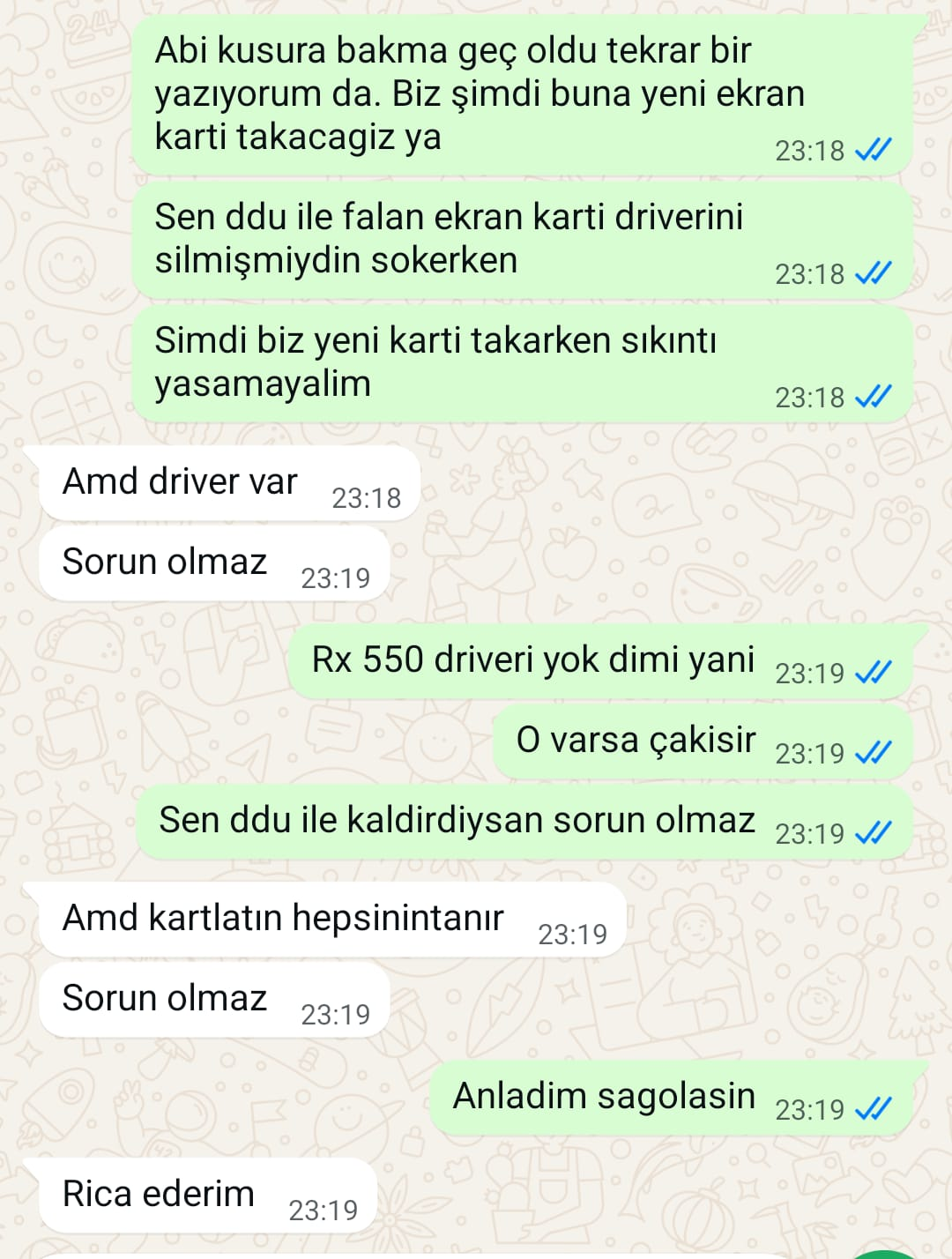

Arkadaşlar merhaba. Bir sistem aldık ve ekran kartı aldık. Bunların montajını yapacağız. Sistemi satın aldığım elemanla aramızda şöyle bir konuşma geçti. Sizce bu bilgi doğru mudur? Sistemde RX 550 takılıydı. Yani ekran kartsız bilgisayarı test etmek için adam emaneten bir ekran kartı takmıştı. Bu sisteme normalde ise RX 6700 XT takacağız. Adam da böyle bir mesaj attı. Sizce doğru bilgi midir? Eğer sisteme bir zararı yoksa en azından ilk açılımda böyle kullanmak istiyorum. Sonra zaten DDU ile siler yeni driverı yükleriz.

Silmeden yeni ekran kartını taksan da direkt yenisinin sürücüler yüklenir veya uyumluysa mevcut korunur ancak bu durumda çakışma vs. olabilir, bu da sorun yaratabilir.
En mantıklısı DDU ile temizle, daha sonra kartı çıkart ve yenisini takıp sürücü kur.
10-15 dakika falan sürmez. Hatta Windows karışmasın diye Ethernet bağlantısını kapat sistemden veya kasa arkasından Ethernet kablosunu çıkar. (Öncesinde son sürüm Driver'ı indir) Güvenli mod DDU + Reset yeni driver 2-3 dakika sürer maksimum

Çok büyük bir sorun değil. Ağ ile güvenli moda girersin oradan DDU'yu indirip silersin eski sürücüyü kendin de. Özet olarak kasayı satın al ve eline ulaştığında ağ ile güvenli modda DDU indir, (güvenli modda ekran kartı sürücüsü aktif olmayacaktır) ve eski AMD sürücüsünü kaldır, sonra bilgisayarı yeniden başlattığın zaman 6700 XT sürücüsünü kur. Kolay.

Cogu kisi bir konuyu gozden kacirmis. Sistemdeki onceki GPU, RX 550. Polaris ile Navi 1 ve ustu GPU'larin driver branchleri bayagi bir suredir ayri cunku Polaris GPU'lar ''legacy'' surucu destegi kategorisine alindilar. Bu yuzden DDU ile driver silmeye bana sorarsaniz gerek var cunku bu iki branch bayagi farkliliklari olan branchler, ayni surucu dosyalarini bile kullanmiyorlar.
Ustte de onerilen DDU oncesi gerekli surucuyu indirip ethernet kablosunu cikarmak ve sonrasinda DDU yapip, restart attiktan sonra surucuyu kurmak guzel bir gidis yolu.
