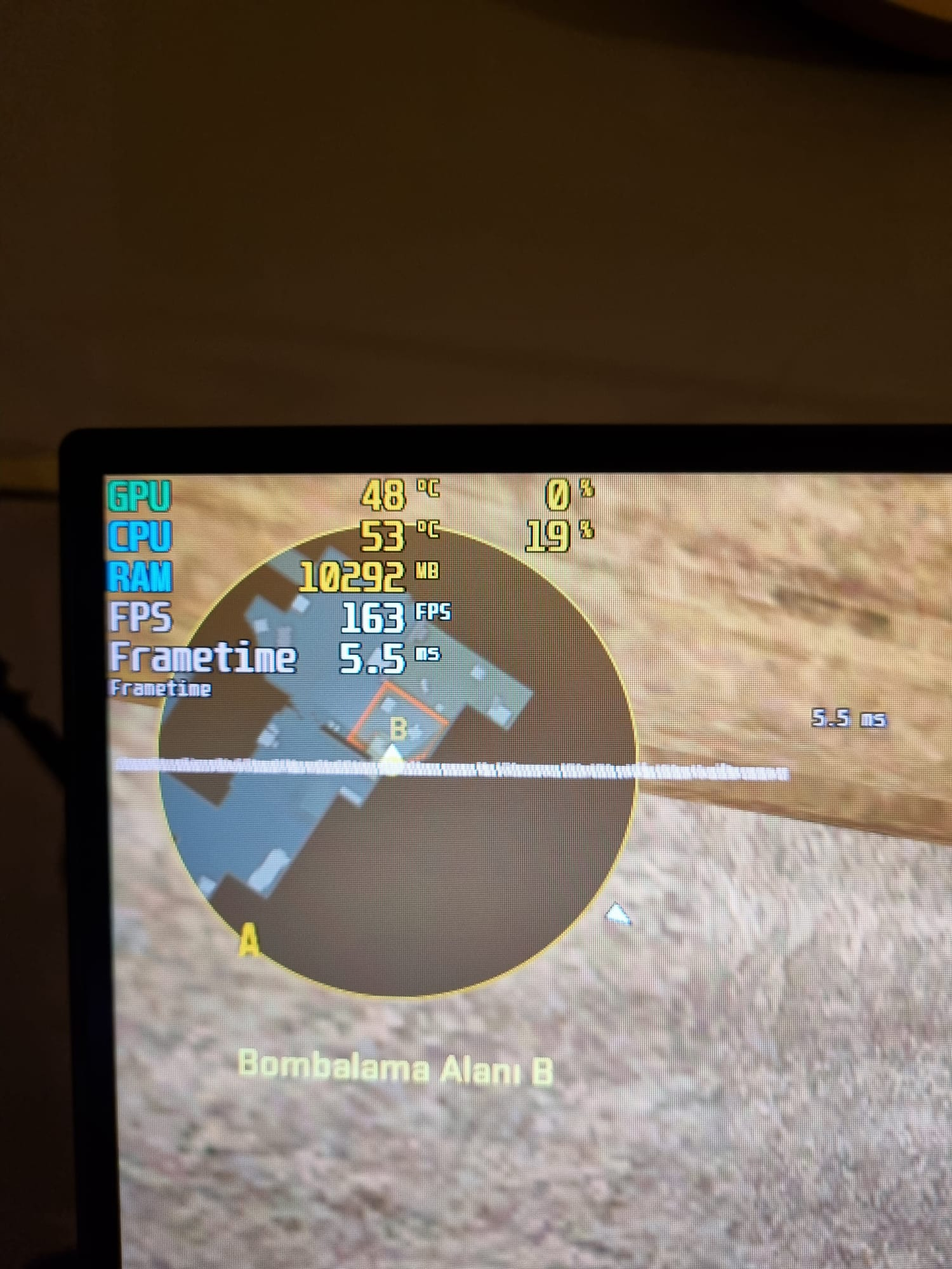

Arkadaşlar merhaba, bir ay kadar önce 7600X ve 9060XT özelliklerine sahip sistemimde stuttering sorunu yaşadım. En son RX 9060 XT ekran kartı ve 5600 MHz RAM'leri çıkartıp 3070 Ti ekran kartı ve 6000MHz RAM taktık sorun tamamen çözülmüştü. Buna istinaden forumdaki arkadaşların önerisi ile 6000MHz CL30 RAM ve 5060 Ti ekran kartı sipariş ettim. Bugün montajları yapıldı, C diskine temiz Windows 10 kurdum. Chipset ve ekran kartı sürücüsünü de ilgili sitelerden manuel kurdum. Harici olarak BIOS'tan 6000MHz seçtim. Başka kayda değer bir şey yapmadım. Bir de işte oyunu 5060 Ti ile açması seçeneğini ayarladım hepsi bu kadar. Tabii şimdi de bambaşka bir sorun yaşıyorum. Sorun şu ki CS2 ve R6'da denedim, oyunu açtığımda GPU kullanımı %0 olarak görünüyor ve oyun kasıyor. Sanki dahili grafik ile oyunu oynamaya çalışıyormuşum gibi bir hissiyat. Sizlere görsel iletiyorum. Çözüm sunabilirseniz çok memnun olurum. Artık çok yoruldum umarım kusurlu bir ürün değildir de eksik ayar vesaire yapmışımdır.

Bence Afterburner sürümün eski ve o yüzden gösterdiği değerler yanlış, ya da sürücü hatası.

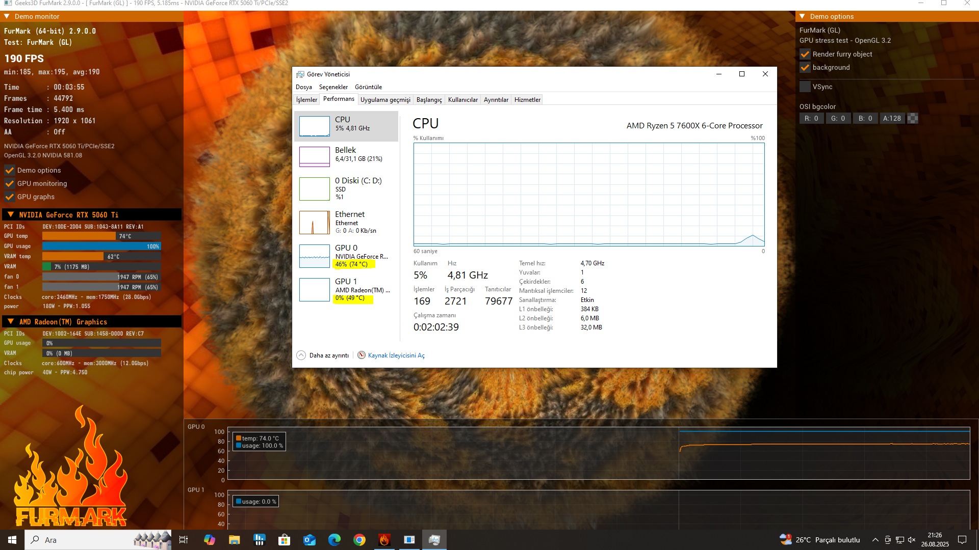

Furmark testi sırasında Aygıt Yöneticisini açtım aslında kullanılıyor. Ama Afterburner ile oyunlarda neden görünmüyor ilk sorun bu. İkincisi oyunlar neden akıcı değil.

Görev yöneticisindeki doğru.

Dahili GPU'yu gösteriyor olabilir mi? Hangisini aktif ettin Afterburner'dan, bi' kontrol eder misin? GPU 0 olanı aç.
GPU 0 --> NVDIA , GPU 1 --> AMD idi. Aygıt yöneticisi böyle gösteriyor. MSI Afterburner'da GPU 2'yi seçtim şu an %0 düzeldi. İsmi farklı ama bunu seçmek lazım demek ki. Fikir oldu dediğin. Sağ ol hocam.
