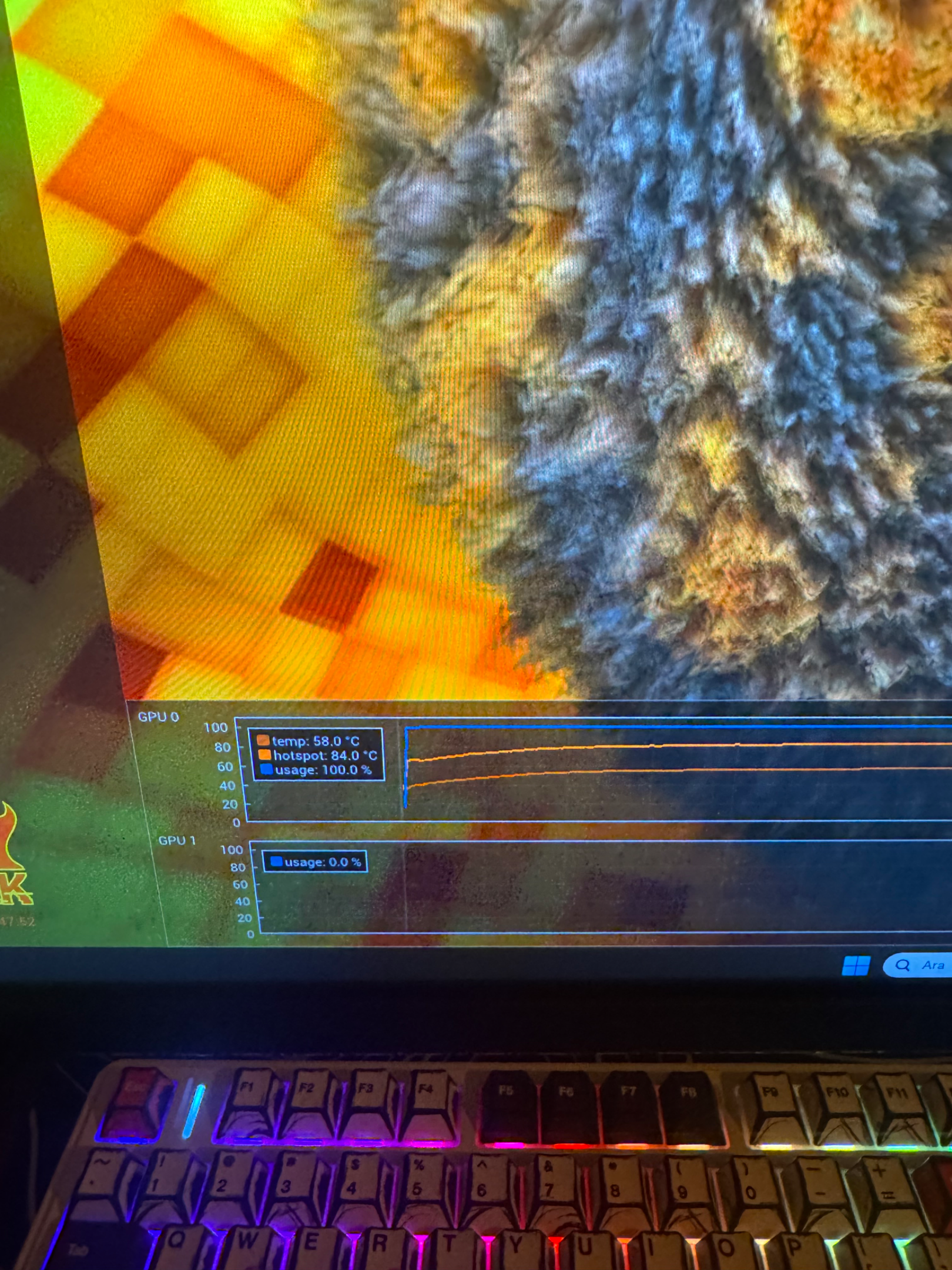

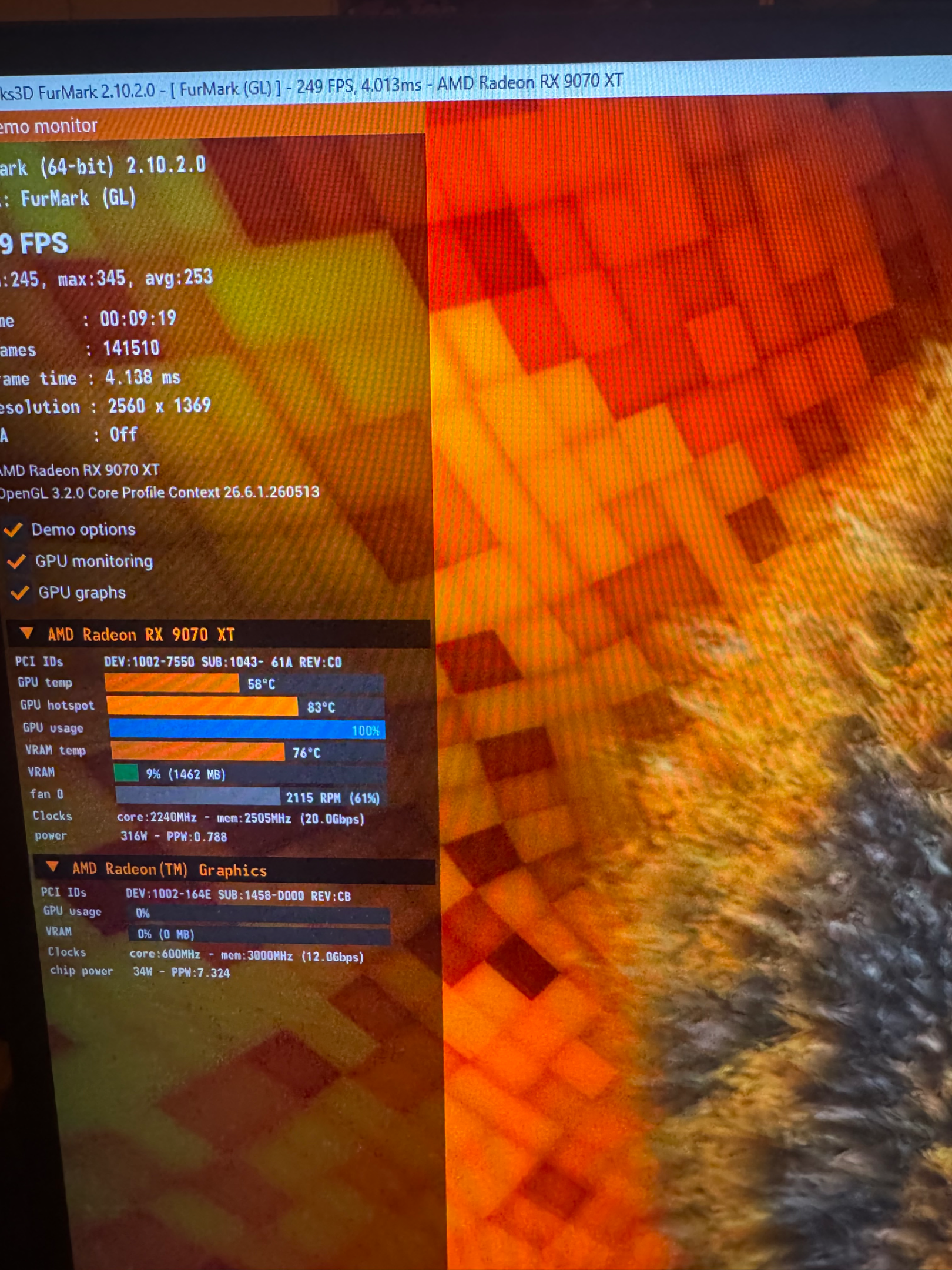

Hocam tekrardan merhaba EXPO yaptim 6000 MHz 1:1 i anlayamadim yapamadim bir de kasanin fanlariyla sogutucu fanlarini ayarlayamadim gcc uygulamasinda gozukmuyor kasanin fanlari. FurMark testi degerleri boyle.

FurMark sorun yok, forumdaki geniş kapsamlı DDR5 rehberini takip edin. Anlamayacak tarafı yok, anakarta özel ayarlar dahi paylaşıldı. Ayrı konu oluşturursun, arkadaşlar ile ayarlayın. @Ayberk
9070 XT için Nebi'nin UV rehberi var, onu takip edebilirsin. Aynı şekilde Nebi'nin DDR5 rehberini de izle, 4-5 videodan oluşan bir seri. Üzerine benim revize ettiğim DDR5 rehberini oku ve çalış. Her şeye rağmen ayarlayamazsan tekrardan konuşuruz. 6000 MT/s 1:1 mod ayarlaması 5 dakikalık iş çünkü. Timing ve voltajları benim önerdiğim şekilde uygularsın en son.
