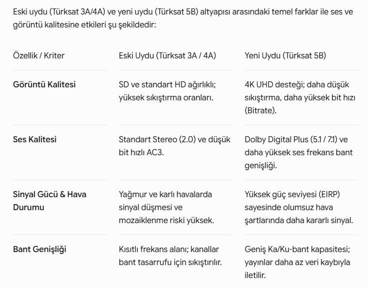

Evet, bu iyi mesela Dolby Digital'li:

Kanallar yenilenecek frekanslar değişecek SD yayınlar aşırı azalacak görüntüler düzelecek çoğu yayın HD olacak

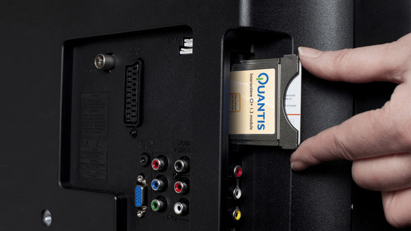

Uydu üzerinden TV izleyen herkese tavsiyem CAM modülü almaları.
Hepinizin televizyonlarında büyük ihtimalle dahili uydu alıcısı ve CAM modül slotu var. D-Smart bunu direkt olarak müşteriye sunuyor.
Digiturk ise bu modülü vermemekte ısrar ediyor ama siz iptal ile tehdit ederseniz veriyorlar. Niye mi ısrar ediyor? Çünkü NextStar ile anlaşması var. Belli bir kotaları var ve komisyon alıyor iki taraf. O yüzden her müşteriye harici uydu alıcısı kutusu dayatıyorlar.
Halbuki CAM modülü ile tek kumanda ile her şeyi TV'nin native işletim sistemi üzerinden yapmak mümkün. Bu çok daha temiz ve kullanışlı bir kurulum bence.
Harici kutu bence çok gereksiz bu devirde.

Bu nedir tam olarak, çok hakim değilim.
Neredeyse son 15 yıldır piyasada olan her televizyonda dahili uydu alıcısı var. (Uydu anteni girişi de var doğal olarak).
Bu televizyonların çoğunda ayrıca olarak CAM modül girişi de var. Conditional Access Module. Bu hard disk boyutunda küçük bir kutu. Kart bu kutuya giriyor, kutu ise TV'ye giriyor. Aynen böyle.
Uydu anteni de direkt TV'ye bağlanıyor.
Bu modülün amacı şifre çözmek. Sizin Digiturk veya D-Smart aboneliğiniz o kartta oluyor ve kutu sayesinde paralı kanalların şifresini çözüyor.
Nasıl harici kutuya takılan kartın görevi o ise, bu da aynı görevi görüyor. Başka hiçbir kutuya, kabloya, kumandaya, ekipmana gerek kalmıyor. Her şey tek kumanda ile direkt TV'nin işletim sistemi üzerinden oluyor. Rehber, hard disk'e kayıt etme gibi şeyler'de direkt TV üzerinden kolayca yapılabiliyor.
Çok daha rahat bir şey.
CAM modülü takınca herhangi bir kanalı açtığımızda görüntü kalitesi yükseliyor mu,
Hayır. Modülün tek amacı sadece şifre çözmek. Harici kutunun amacı da o zaten. Millet zaten sadece o yüzden o kutuları kullanmak zorunda kalıyor. Yoksa herkesin televizyonunda dahili uydu alıcısı var.
Modül de harici kutu da aynı kaliteyi verir. Sizin abonelik ne ise o kaliteyi verir.
yoksa sadece harici kutu yerine TV'nin kendi sistemini kullanmak mı oluyor?
Aynen.
