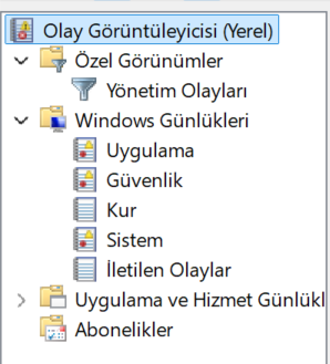

Windows Olay Günlüklerini, sistemdeki her önemli işlemi, hata veya uyarıyı kaydetmek üzere tasarlanmış merkezi bir log sistemi olarak düşünün. Bu sistemde; Sistem (System), Uygulama (Application), Kur (Setup), Güvenlik (Security) gibi temel log kategorileri bulunur. Her olay, bir event ID, zaman damgası, olay seviyesi, kaynak (provider), açıklama ve gerekirse binary veri içerir.
Yönetim Olayları (Administrative Events), bir sistem günlüğü değil. Diğerleri bir günlük ama yönetim olayları değil çünkü bu loglar arasından seviye olarak kritik (Critical), hata (Error) ve uyarı (Warning) olanların öncelikli olarak filtrelenip sistem yöneticisine sunulduğu özel bir kategori olduğu için. Aslında yönetim olayları ayrı bir kategori değil, diğer kategori log'larının filtrelenmiş hali.
Bu filtreleme, genellikle "Custom Views" altında bulunan "Administrative Events" görünümü ile yapılıyor. Bu görüntüleme sayesinde, sistemdeki en önemli olaylara hızlıca erişim sağlanabilir. Bunu sistem üzerinden Yönetim olayları > Özellikler > Filtre düzenle... başlığı altından inceleyebilirsiniz.

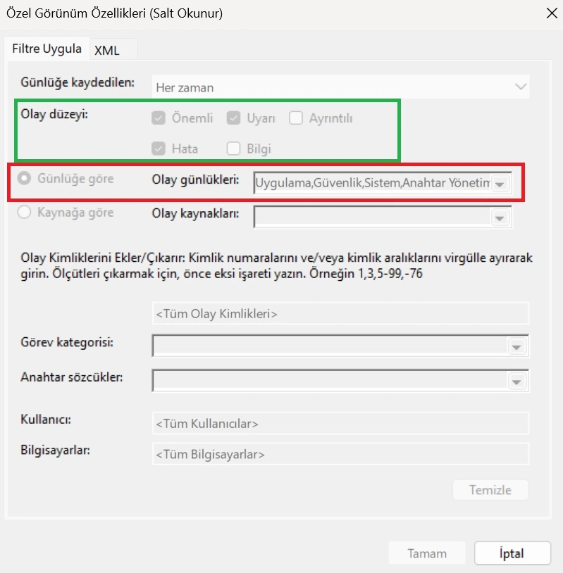

Peki bu filtreleme nedir diye düşünürken, Olay düzeyi kısmı dikkatimi çekti. Sonradan bu konuda şunu fark ettim ki Windows bu olayları level sistemine göre kaydedip filtreliyor.
Aslında her Windows olayı, ciddilik derecesini belirtmek için bir "Level" (Seviye) bilgisiyle etiketleniyor. Bu seviye, olayın sistem stabilitesi açısından önemini belirtmekte kullanılıyor...
LevelSeviye AdıAnlamıKullanım Amacı
1CriticalÖnemliAniden yeniden başlatma, çökme gibi sistem için yıkıcı etkisi olan olaylar
2ErrorHataServis durması, disk hatası gibi müdahale gerektiren olaylar
3WarningUyarıGeçici sorunlar, potansiyel riskler
4InformationBilgiNormal işleyiş olayları, servis başlatıldı vb.
5VerboseAyrıntılıDebug, ayrıntılı analiz için kullanılır
Bu aslında neden yönetim olaylarının her zaman Level 1, 2 ve 3 (Critical, Error, Warning) olaylarından oluştuğunu kanıtlıyor. Bu olaylar sistem kararlılığı ve sorun tespiti için temel analiz malzemesidir.

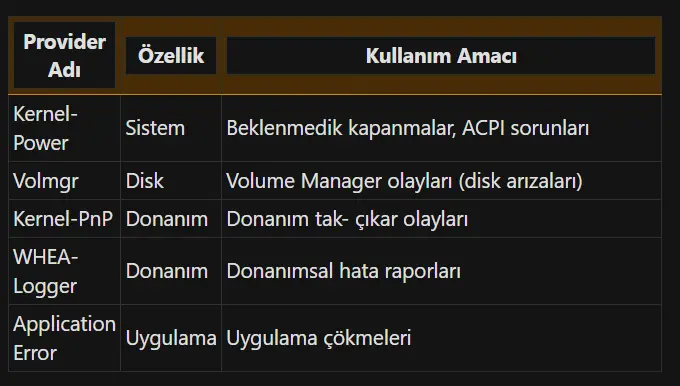

Her bir olay, belirli bir bileşen ya da servis tarafından üretilir. Bu servis "Provider" (Kaynak/Sağlayıcı) olarak adlandırılır. Olay kaynağı, olayı hangi sistem bölümü veya uygulamasının oluşturduğunu belirler.
ProviderÖzellikKullanım Amacı
Kernel-PowerSistemBeklenmedik kapanmalar, ACPI sorunları
VolmgrDiskVolume Manager olayları (disk arızaları)
Kernel-PnPDonanımDonanım tak- çıkar olayları
WHEA-LoggerDonanımDonanımsal hata raporları
Application ErrorUygulamaUygulama çökmeleri
Filtreleme yaparken bu provider adı kullanılarak olaylar daraltılabilir.

Son olarak burada 3 başlıklı 1 tablo olması gerekirken başlıkların içinde birer tane tablo olduğu için 4 tane tablo var. O yüzden değişik görünüyor.
@Vavien. Görüşlerin için teşekkür ederim, tablo hatasını ben de fark etmiştim ama konuyu gece çok geç saatte onaya gönderdiğim için düzeltmeleri gün içinde yaparım diye düşünüyordum.

Tabloyu düzelttim.
