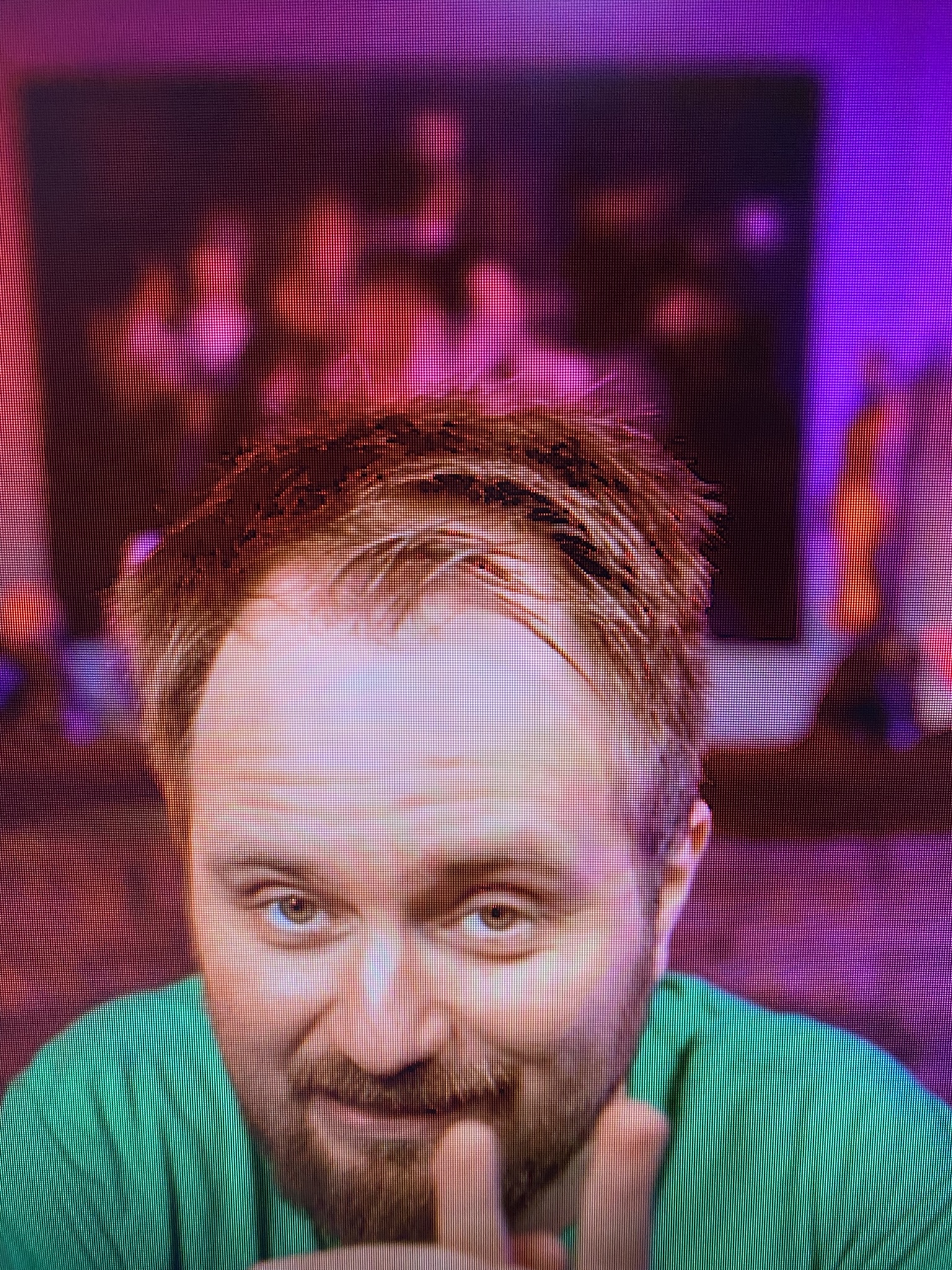

YouTube'da video izlerken böyle yüksek parlak ile karanlık yerlerde kırmızılıklar oluyor. Sarı yazılara çok belli oluyor bir de kişilerin böyle karanlık taraflarında (burun deliği gibi).
Videolarda göstermeye çalıştım, alttaki çubukla oynadıkça yarım saniyeliğine düzelip bozuluyor. Chrome ve Opera'da oluyor. Edge ve Firefox'ta olmuyor.

(Çağrı'nın kırmızı noktaları, alt çubukla oynayınca düzeliyor arada.)
Her iki videoda da alttaki çubuğa fareyi götürdükçe anlık düzeliyor. Videoda görünenin 4 katı daha belirgin gerçek görüntüsü.

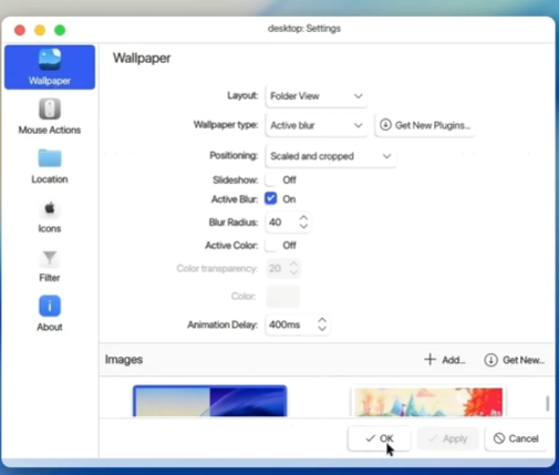

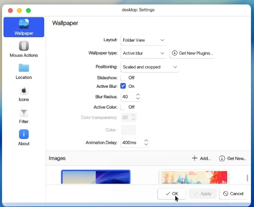

Bu arada bahsettiğim video görüntü bozulmasının ekran görüntüsünü alabildim. İlk fotoğraf videonun normal görünümü. İlerletme çubuğuna fare götürünce anlık olarak olan düzelme ise ikinci fotoğraf.
1. foto
Farkı görebiliyor musun? Üstteki görüntü resmen bulanık. İşte grafik hızlandırmayı kapatınca görüntü alttaki gibi hep net oluyor.
