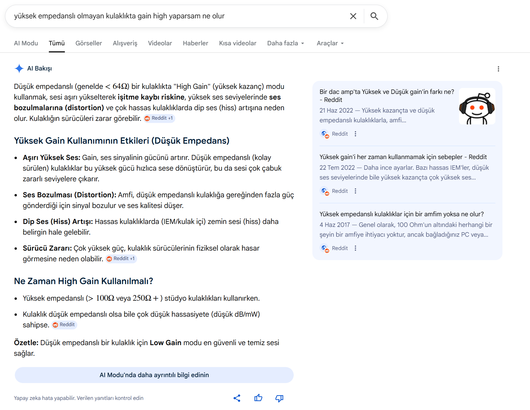

Merhaba arkadaşlar, ASUS ROG KİTHARA aldım ama empedansı 16'dır. Low gain mi, high gain mi kullanılmalı? Yüksek empedanslı olmayan kulaklıkta gain high yaparsam ne olur? Google, low gain kullanılmalı diyor. Acaba low gain yapıp sesi 100 yapsam daha mı net olur yoksa gain high 50-60 seviyesi mi daha nettir?
High gain aslında yüksek dirençli, sürmesi zor stüdyo kulaklıkları için. 16 ohm kulaklığı high gain ile beslemeye çalışırsan sesi gereksiz yere bozar (distortion yapar). Low gain yapıp sesi %100'e çekmen, high Gain'de düşük seste tutmandan çok daha temiz.
(Yanlışım olabilir)

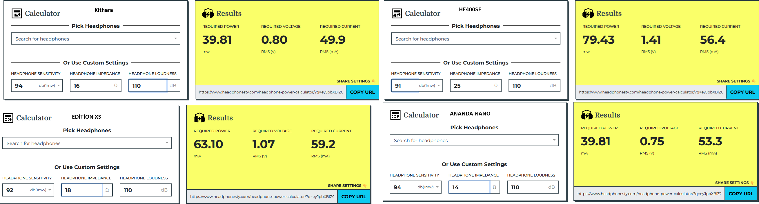

Şimdi şöyle ki tek başına düşük empedans kulaklığın tüketim gücünü maalesef ki belirlemiyor. Bunu da geçtim yaklaşık 3 senelik hifiman kullanıcısıyım bundan önce 25ohm 91dB hassasiyeti olan HE400SE kullandım şu anda da 18ohm 92dB hassasiyeti olan Edition XS kullanıyorum.
Şöyle ki kullandığın kithara da Edition XS ile ananda nano arasında aynı tipte bir sürücü kullanıyor ki bu da 16ohm 94dB hassasiyete sahip bir ürün.
Genel olarak 110dB dinlediğimizi düşünürsek gereken güç miktarlarını aşağıya bırakayım.
Çoğu dinamik kulaklıkta belli bir ses seviyesinden sonra distortion (bozulma) başlar ancak planar ürünlerde genel olarak bu eşik bir tık daha fazladır. Bu demek değil ki distortion yapmaz en basitinden elimdeki Edition XS yüksek seste distortion yapmasıyla ünlü biraz.
Neyse bilgiyi verdik direkt cevaba girelim. Planar sürücüler güç isteyen sürücüler, yanında 4.4mm balanslı uçla kullanabileceğin bir DAC verilmediğine göre high Gain'de %60/70 seviyelerde kullanman gerekiyor da sürücünün potansiyelini elde edebilesin.
Benim elimde colorfly CDA-M1p DAC'var, keza Fiio'nun 4.4mm balanslı kablosu ile birlikte kullanıyorum ve cihaz high Gain'de çalışıyor. Low gain kesinlikle high Gain'de aldığım tadı veremiyor. Low Gain'i aşırı kolay sürülebilir yüksek hassasiyet değerine sahip IEM vb. ürünlerde kullanırsın. Planarda high gain devam hiçbir şey olmaz.
High gain her şeyin (6dB kadar) sesini yükseltir. Buna olası gürültü ve istenmeyen bozunmalar da dahil. Olası sıkıntısı budur. Bu yüzden gerekmedikçe low gain tavsiye edilir ama adamakıllı bir DAC'ta kolay kolay parazit, bozunma vs olmayacağından ötürü gerçek dünyada pek bir önem arz etmez.

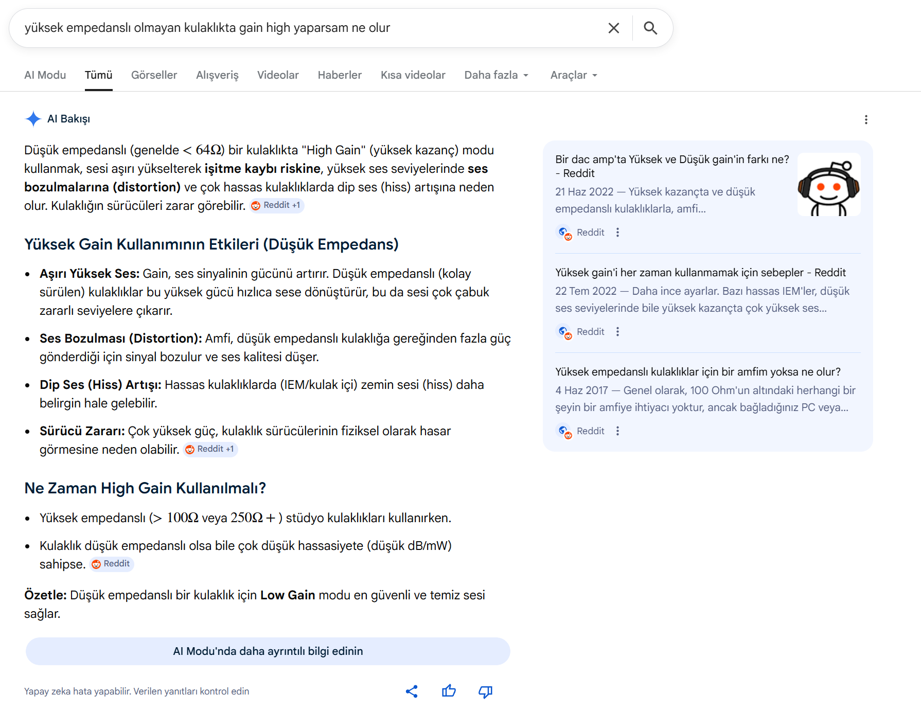

Merhaba arkadaşlar, ASUS ROG kithara aldım ama empedansı 16'dır. Low gain mi, high gain mi kullanılmalı? Yüksek empedanslı olmayan kulaklıkta gain high yaparsam ne olur? Google, Low gain kullanılmalı diyor. Acaba Low gain yapıp sesi 100 yapsam daha mı net olur yoksa gain high 50-60 seviyesi mi daha nettir?
Eki Görüntüle 237342
16 ohm kulaklık Low gain kullan.
High gain açarsan.
Gereksiz güç verir, dip gürültüsü ve distorsiyon ihtimali artar, kalite artmaz.
En sağlam temiz kullanım Low gain + sesi istediğin kadar aç.
