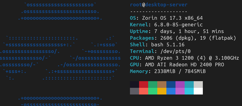

Sunucuma sanal makine ile OpenWrt kurabiliyormuşum sunucumun özelliklerini ekte paylaştım mantıklı mı bir tane USB to Ethernet alarak kullanmak.

OpenWRT'yi sanal olarak başka servislerle paylaşmak iyi bir fikir değil. Tavsiye etmiyorum. Router'ı yalnız bırakmak ve bilgisayarda direkt çalıştırmak hep en mantıklısı. OpenWRT x86 hakkında daha çok bilgi var. Ben kendim bunun için ayrı PC toplamıştım.

OpenWrt'yi sanal olarak başka servislerle paylaşmak iyi bir fikir değil. Tavsiye etmiyorum. Router'ı yalnız bırakmak ve bilgisayarda direkt çalıştırmak hep en mantıklısı. OpenWrt X86 hakkında daha çok bilgi var. Ben kendim bunun için ayrı PC toplamıştım.
Hocam başka servislerle paylaşma kısmını anlamadım şu an 7/24 çalışan sunucuma viritual box ile kursam SQM ve zapret kullansam ve TP-Link'i de AP modunda kullansam.
İşte bu tavsiye edilmiyor. Yapmayın diyor çoğu kişi. Aynı fikirdeyim.
Proxmox, virtual machine falan üzerinden router yazılımı OpenWRT, pfsense, opnsense kurmayın diyorlar. Router yazılımı tek başına cihazda direkt olarak (sanallaştırma olmadan) çalışmalı diyorlar.
Kısaca diğer servislerin (nas, vb) sanallaştırma ile çalıştığı aynı cihazda router'ın sanal çalışması tavsiye edilmiyor. Güvenlik açısından dolayı.
Yapmanızda sıkıntı yok, çalışır, sorunsuz olur ama tavsiye edilmiyor işte.
