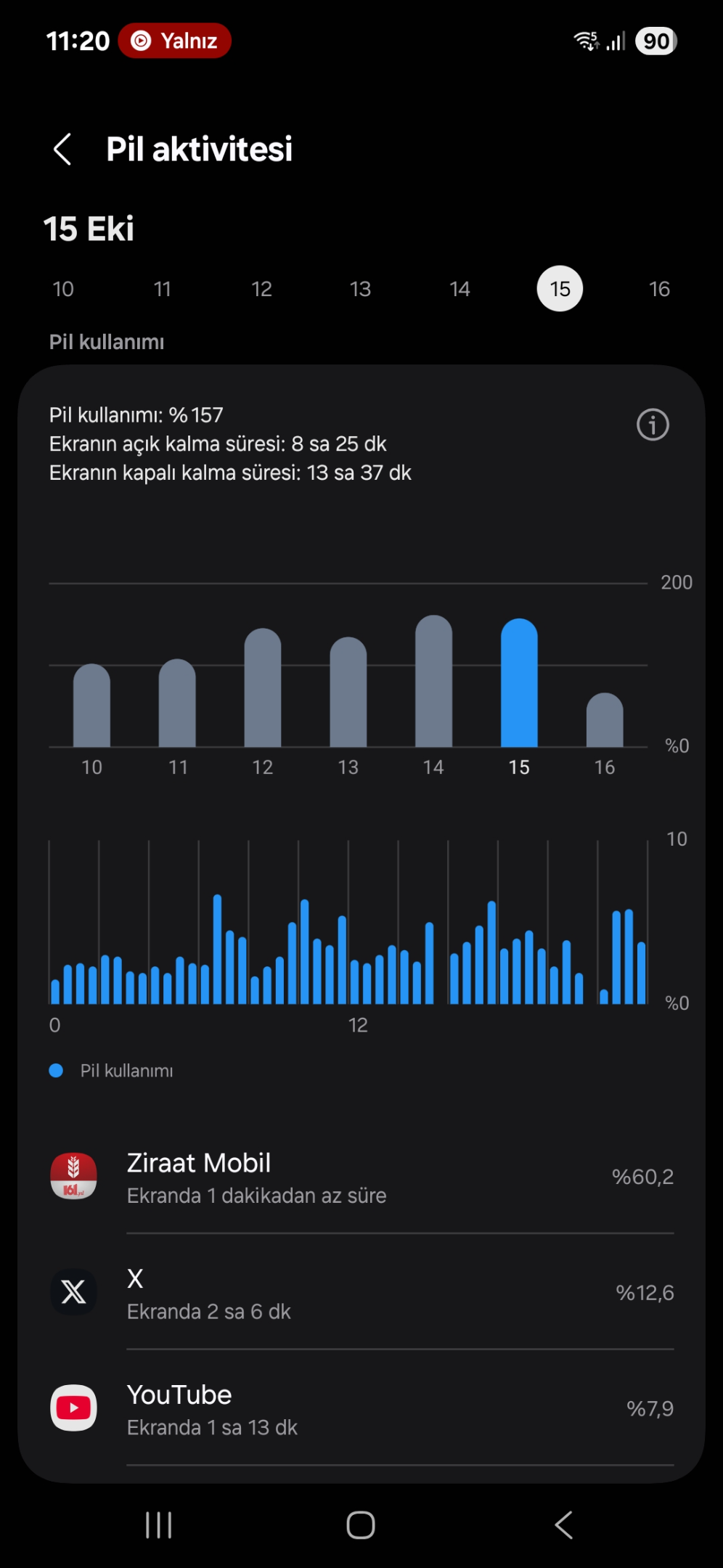

Son zamanlarda kullandığım Samsung A16'nın pil tüketiminde anormallik var gibiydi. Pil tüketen uygulamalara baktığımda Ziraat Mobil uygulamasının, arka planda anormal derecede pil tükettiğini gördüm. Uygulamayı kullanmıyor olmama rağmen durum böyle. Aşağıdaki görseli inceleyebilirsiniz.

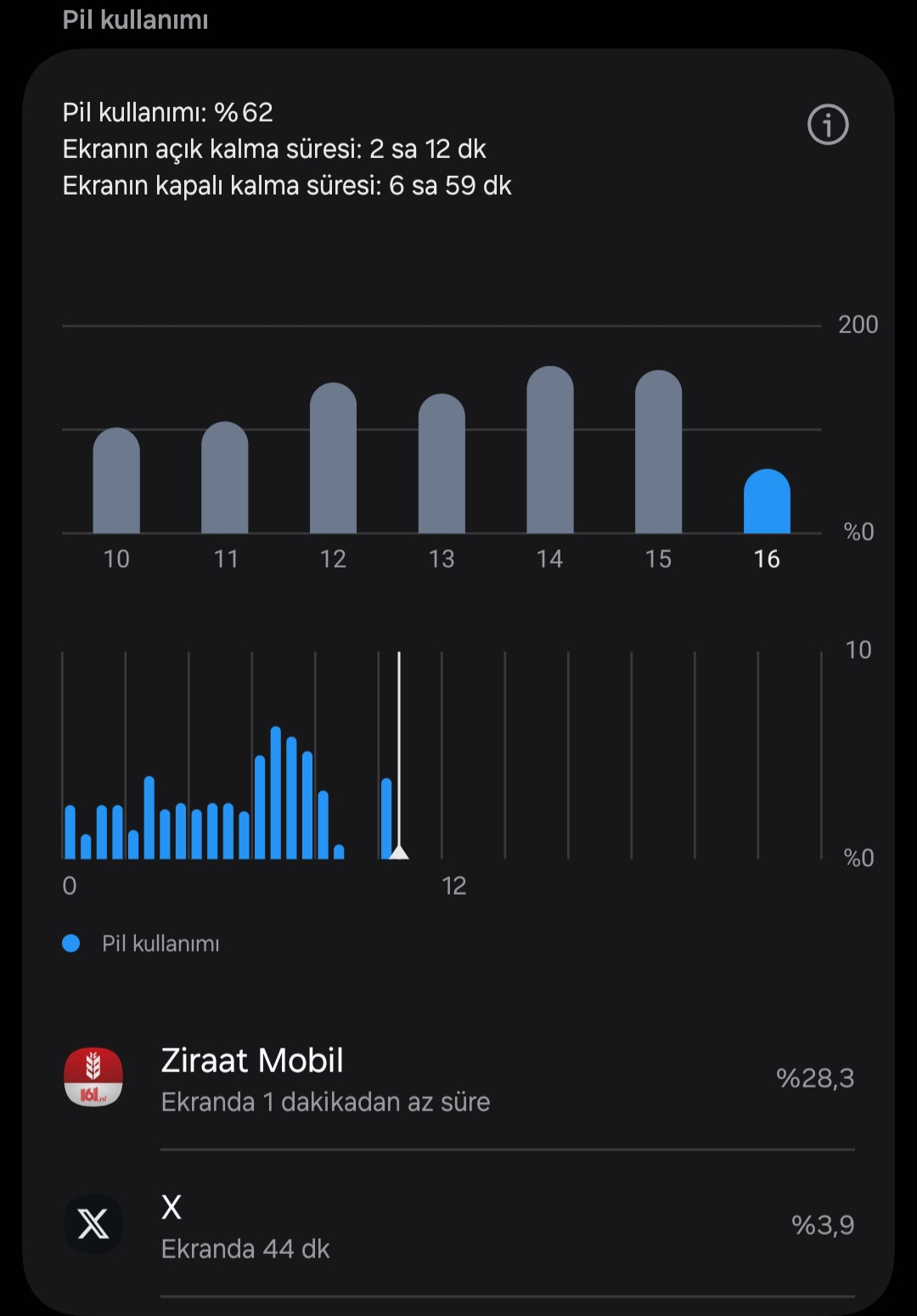

Deneyeyim hocam, teşekkür ederim. Baktım şimdi, temassız ödeme açıkmış ancak Ziraat seçili değil. Yine de kapattım. Derin uykuya alınca da tüketim eskiye göre çok daha iyi oldu.
1 gün öncesi mesela:
