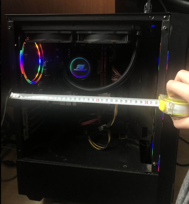

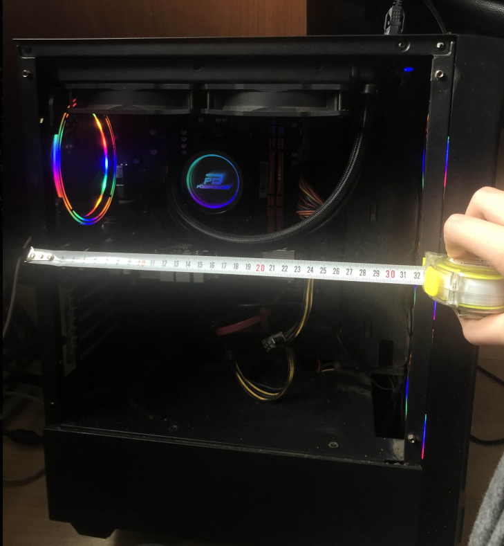

Kim cevapladı?318mm.Selamlar. Bu kartın genişliği kaç santim? Benim kasam 32 CM ( ölçtüğüm kadarıyla ). En sol ucundan tuttum, sağına kadar ölçtüm. 32 çıktı bu kartta, 3 fanlı kasaya girer mi sizce?
Eki Görüntüle 193864
Sığar gibi görünüyor ama tam emin olamadım.
Kasanız nedir?
oğuz sasi 70
Hocam 3070 Tİ. "ZOTAC GAMING GeForce RTX 3070 Ti Trinity OC" tam markası böyle bir şey sanırım.RTX 3070 Ti mi yoksa normal 3070 mi? Ti Twin Edge diye bir kart yok gibi gözüküyor. Normal 3070 Twin Edge kartlar 232mm uzunluğunda yazıyor.
kasamın markasını bilmiyorum hocam. ATK bir kasa318mm.
Kasanız nedir?
@LH44 hocam kasanın markasını buldum "Gameforce Cold 4"
sawyerford
318mm. Az farkla sığmazsa kartın önünde denk gelen fanı sökersin. Bir de ölçümü dışardan yaptığın için hata payı da var.
oğuz sasi 70
Hocam kart kasanın içine düzgün bi şekilde tam girerse her türlü oturturum pci bloğuna fakat girmeyecek gibi bi vibe verdi şu an nedense.318mm. Az farkla sığmazsa kartın önünde denk gelen fanı sökersin. Bir de ölçümü dışardan yaptığın için hata payı da var.
Gameforce cold 4 epey sitesinde MAX GPU UZUNLUĞU 305 MM yazıyor. Kart daha uzun. Bir şekilde girer mi?
Kasa verilerine göre sığmıyor görünüyor.@LH44 hocam kasanın markasını buldum "Gameforce Cold 4"
Muhtemelen ön paneldeki fanı sökmemiz gerekicek.
oğuz sasi 70
Sadece fan sökülecekse yine iyi hocam. Ama fan yerine direkt kasaya hiç bir şekilde girmezse büyük sorun demektir.Kasa verilerine göre sığmıyor görünüyor.
