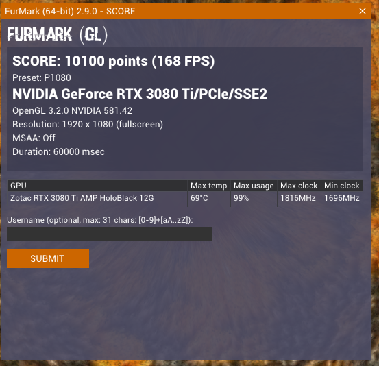

Zotac RTX 3080 Ti Trinity OC skoru çok düşük gibi geldi, sizce değerler normal mi? FurMark'ın sitesinde 3080 Ti kartların çoğu bu skorun üstünde. YouTube videolarına baktığımda da benimkinden kat kat yüksek skorlar alındığını görüyorum ve neredeyse MHz, clock değerleri, sıcaklıklar bile aynı ama skor çok düşük. Yapay zekaya sorduğumda test skorunun 15.000 ila 17.000 aralığında olmasının gayet normal olduğunu söylüyor. Benimki ise 10.000'i zor görüyor.

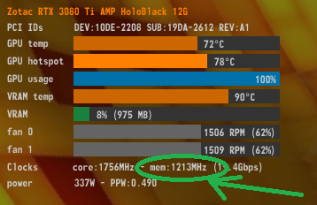

Sorun VRAM hizinda gorunuyor. 1213 MHz efektif 4850 Mhz'ye denk gelir. Elindeki modelde kac olmasi gerekli bilmiyorum ama 3080 Ti gibi bir kartta en az 1750 mhz @ 7000 Mhz RAM olmasi gerek. Hatta 1875 Mhz @ 7500 mhz dahi olabilir modele gore.

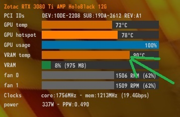

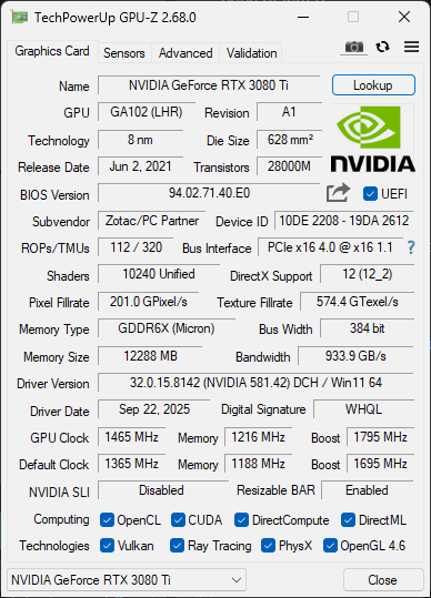

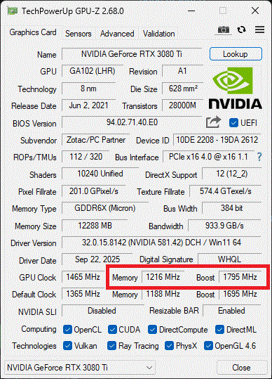

Memory clock değerlerini burada böyle vermiş. Aldığım değer normal gibi geldi ama bilemiyorum. Pek anladığım konular değil.

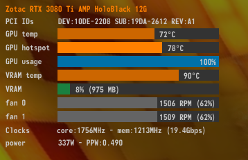

Hemory hizi varsayilan 1216 MHz, Boost yani yogun kullanimda 1795 MHz olmasi gerekiyor. Ilk baktigimda dikkat etmemiştim. Orada VRAM temp 90C yaziyor. 1200 MHz için bu cok fazla. Kartin bakim zamani gelmiş. Thermal Pad'lerin degistirilmesi gerekli. VRAM aşırı isindigi için hizi cok dusuk kalıyor.
Keşke buna daha önce baksaydım gpu için ped değişimi yaptım vram ler için sökersem ped bozulacak gibi. Üzdü ama yapacak bir şey yok. Bilgi için teşekkür ederim.
