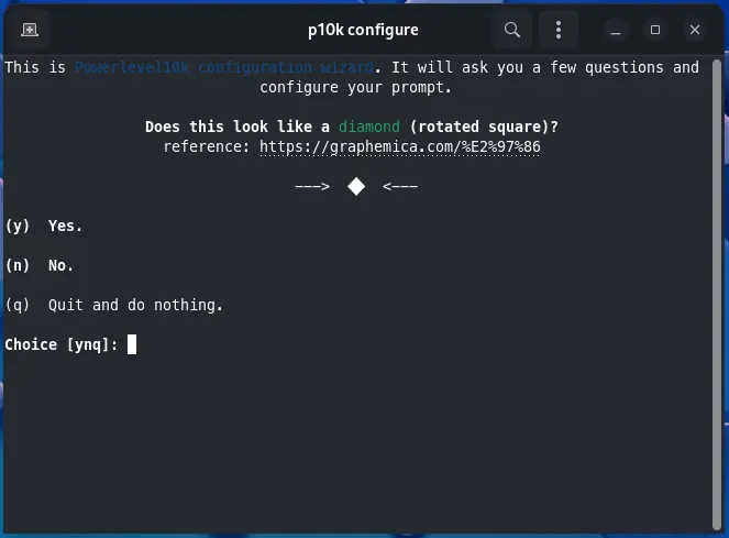

Burada bizden şekilleri doğru görüp göremediğimizi soracak, eğer şekilleri yanlış görüyorsanız terminal'in yazı tipini ayarlamamışsınızdır. Ayarlayın ve tekrar bakın. Y'ye basıp geçtikten sonra artık nasıl görüneceğini ayarlayabileceksiniz.
Kendinizin yapması daha iyi olur ama benimkisi de şöyle: 3-1-2-1-3-5-1-2-2-1-n-2
Terminal'e p10k configure yazarak bu komutu her zaman çalıştırabilirsiniz. En sonda Y'ye basın değişiklikleri kaydetmek için.

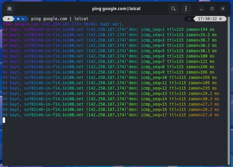

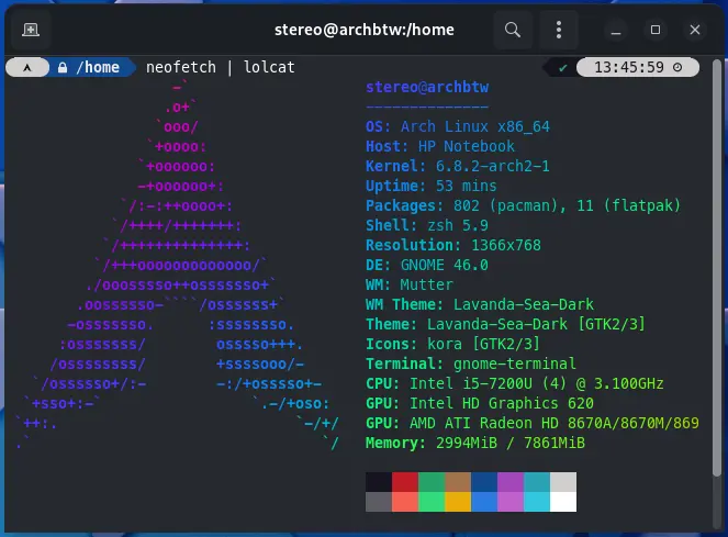

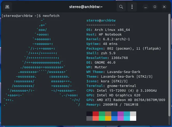

Terminal'i güzelleştirdin, günlük neofetch dozunu aldın ama yetmedi, girdiğim her komut rengârenk olsun istiyorsan lolcat burada. Paket yöneticinizden lolcat'i yükledikten sonra örnek olsun diye neofetch ile beraber çalıştırabilirsiniz. Komut şu: neofetch | lolcat Başta gördüğünüz gibi çok güzel görünüyor. Bunu her komut ile yapabilirsiniz.

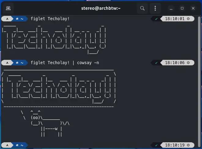

Bir diğer ASCII art paketi ise figlet. Bu paketi cowsay ve lolcat ile kullanmak için mi yaptılar bilmiyorum ama ASCII art ile istediğinizi yazdırmanızı sağlıyor. Bunu cowsay ile kullanabilmeniz için -n seçeneğini kullanmanız gerek. Bence Techolay diye bağıran inek gayet hoş oldu.
