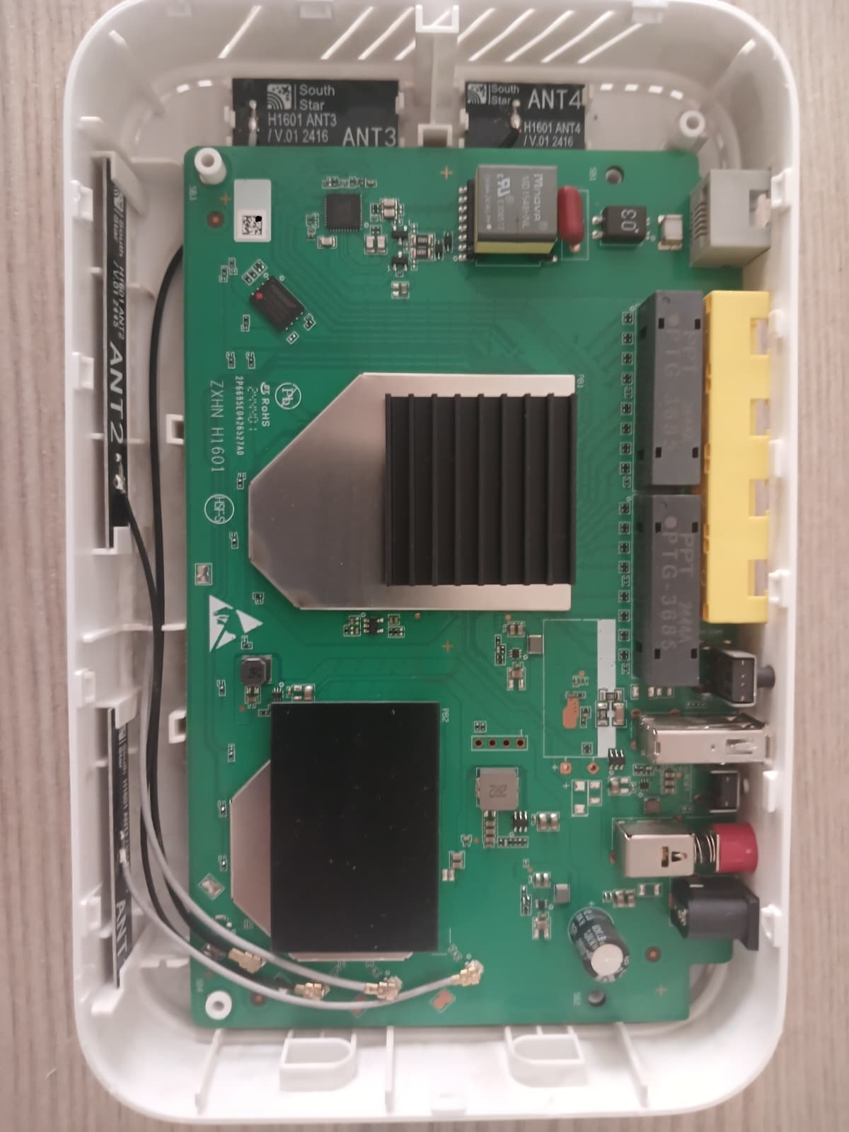

Merhaba, Vodafone tarafından verilen ZTE ZXHN H1601 v7.1'in içerisinde bulunan işlemci ECONET EN7556N. Ayrıca 512MB DDR3 ram'e sahip.
Sanki ZTE bunu sadece Türkiye için üretmiş gibi duruyor, Türkiye hariç hiçbir yerde bu modele dair bir kaynak bulamadım.
PCB üzerinde UART debug pinleri bulunmakta fakat bootloader şifreli, kernele girdiğinde ise console-lock bulunmakta; şifre olmadan hiçbir şey yapamıyorsunuz.
Debug loglarında işlemci ID'si EN751627 olarak report edilmekte; muhtemelen EN7556 ile uyumlu olduğu için yazılımda değişiklik yapılmamış ama fiziksel çip EN7556'dır.

Eki Görüntüle 224661Eki Görüntüle 224658
