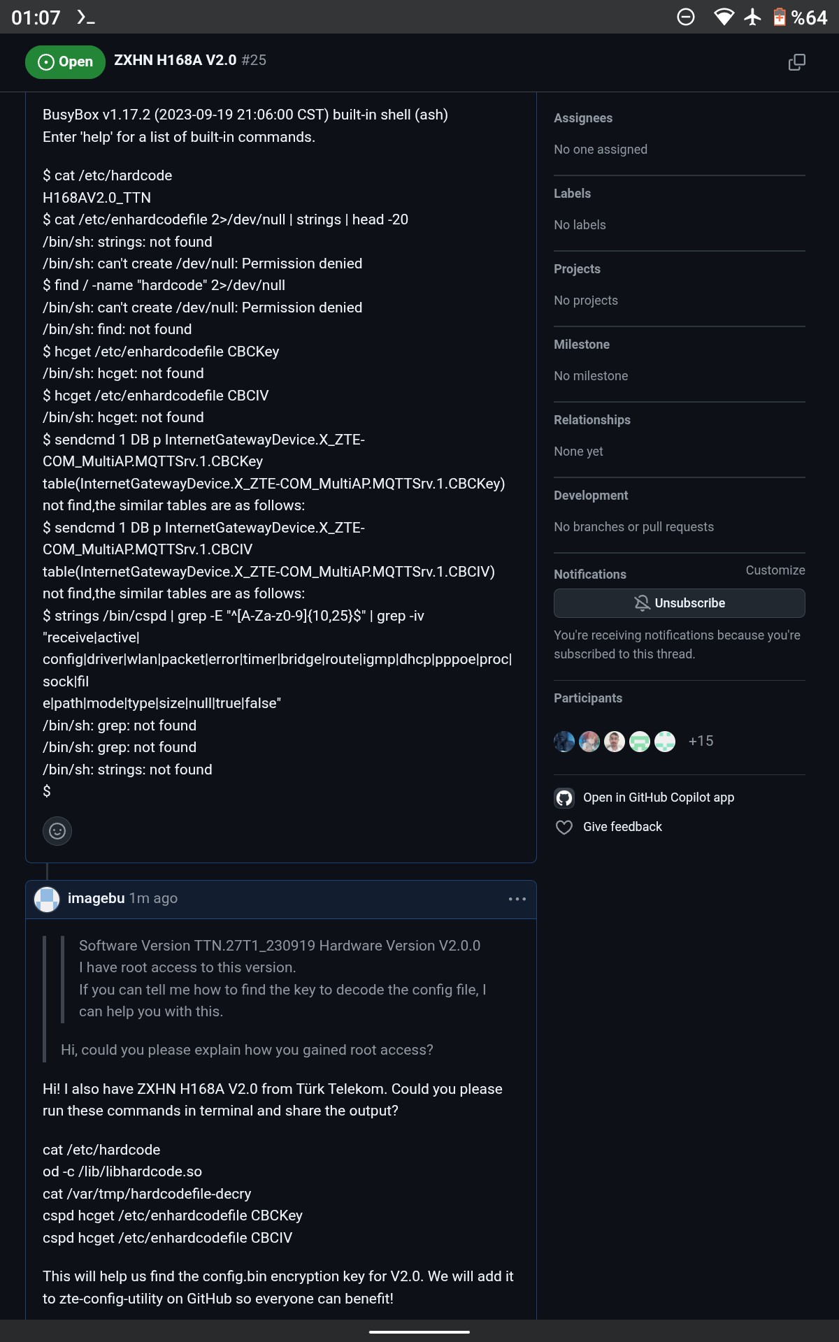

Huawei'den hallice bunlarda da her şey kapalı kutu. Hocam aciliyet durumu varsa modemi bilgisayar olan yere götürüp Root atsan olmadı Android bir cihaza USB ethernet takıp denesen.Her tuşa basıyoruz. Bakalım GitHub kullanıcıları ne derecede ilgi gösterecek? Bir dönüş olur mu dersiniz?
Eki Görüntüle 263476
Hocam, şu komutları sırayla dener misiniz? Hangisi çalışırsa çıktısını atın:Huawei'den hallice bunlarda da her şey kapalı kutu. Hocam aciliyet durumu varsa modemi bilgisayar olan yere götürüp Root atsan olmadı Android bir cihaza USB ethernet takıp denesen.
Permission denied yemeyiz umarım, ya ufak 5 komutBash:od -c /lib/libhardcode.so od -x /lib/libhardcode.so cat /lib/libhardcode.so | od -c xxd /lib/libhardcode.so hexdump /lib/libhardcode.so cat /lib/libhardcode.so

Hocam güncelleme vereyim, nereye kadar geldik:$ od -c /lib/libhardcode.so

cat /lib/libhardcode.so çıktısında her şey vardı, çok işe yaradı!
Bir / birkaç adım kaldı:
cat /var/tmp/hardcodefile-decry
Bu dosya varsa içinde decode edilmiş değerler düz metin olarak yazar — key türetme mantığını anlayabiliriz.
Şu an config.bin'i açmaya çalışırken 64 byte'ın 33'ü okunabilir çıkıyor — yani %51. Açılmış olsaydı %90+ olması gerekirdi.

Hocam şunları da dener misiniz, hangisi varsa çıktısını alabilir miyim?:$ od -c /lib/libhardcode.so
Key string bulundu: H168AV2.0_TTN (cat /etc/hardcode ile)
libhardcode.so içinde %s%s%s ve 0x02720x0105 prefix'i gördük
Config.bin yapısı tam anlaşıldı, offset bulundu
Tek eksik: Key'in tam olarak nasıl türetildiği
EOF

Hocam şunları da dener misiniz, hangisi varsa çıktısını albilirmiyim?:
cat /var/tmp/hardcodefile-encry
ls /var/tmp/
cat /var/tmp/db_encrycopy.bin
cat /var/tmp/dbAesEncry
$ cat /var/tmp/hardcodefile-decry
cat: can't open '/var/tmp/hardcodefile-decry': No such file or directory
$ cat /var/tmp/hardcodefile-encry
cat: can't open '/var/tmp/hardcodefile-encry': No such file or directory
$ ls /var/tmp/

$ cat /var/tmp/db_encrycopy.bin
cat: can't open '/var/tmp/db_encrycopy.bin': No such file or directory
$ cat /var/tmp/dbAesEncry
cat: can't open '/var/tmp/dbAesEncry': No such file or directory
$ ls /var/tmp/
rycopy.bin
$ ls -l /var/tmp

$ find / -name "hardcode" 2>/dev/null
/bin/sh: can't create /dev/null: Permission denied
Şu komutları deneyebilir misiniz?$ cat /var/tmp/hardcodefile-decry

Bash:
cspd hcget /etc/enhardcodefile CBCKey
cspd hcget /etc/enwebdhardcodefile CBCKey
cspd decry
sendcmd 1 DB p InternetGatewayDevice.X_ZTE-COM_DBC
sendcmd 1 DB p InternetGatewayDevice.X_TTNET.Configuration.Shell
ls /var/tmp/ | cat
cat /var/tmp/chaninfo
cat /var/tmp/ftp_password.log
cat /var/tmp/firmware24g
cat /var/tmp/firmware5g
Bash:cspd hcget /etc/enhardcodefile CBCKey cspd hcget /etc/enwebdhardcodefile CBCKey cspd decry sendcmd 1 DB p InternetGatewayDevice.X_ZTE-COM_DBC sendcmd 1 DB p InternetGatewayDevice.X_TTNET.Configuration.Shell ls /var/tmp/ | cat cat /var/tmp/db_encrycopy.bin cat /var/tmp/chaninfo cat /var/tmp/ftp_password.log cat /var/tmp/firmware24g cat /var/tmp/firmware5g
$ cspd hcget /etc/enhardcodefile CBCKey
/var/tmp/firmware5gcspd loading plugins@/lib/cspd/
Segmentation fault
$ cspd hcget /etc/enwebdhardcodefile CBCKey
Segmentation fault
$ cspd decry
Segmentation fault
$ sendcmd 1 DB p InternetGatewayDevice.X_ZTE-COM_DBC
table(InternetGatewayDevice.X_ZTE-COM_DBC) not find,the similar tables are as follows:
$ sendcmd 1 DB p InternetGatewayDevice.X_TTNET.Configuration.Shell
table(InternetGatewayDevice.X_TTNET.Configuration.Shell) not find,the similar tables are as follows:
$ ls /var/tmp/ | cat
AGENT.agent_asy
AGENT.agent_snd
AGENT_oam
CLI.CLI01_asy
CLI.CLI01_snd
CLI.CLI02_asy
CLI.CLI02_snd
CLI.CLI03_asy
CLI.CLI03_snd
CLI_oam
HTTPD.tr069_task_asy
HTTPD.tr069_task_snd
HTTPD.webd_task_asy
HTTPD.webd_task_snd
HTTPD_oam
IGD.SNTP.PARMS
MT7612E.dat
PROCESSSSHD.dropbear_asy
PROCESSSSHD.dropbear_snd
PROCESSSSHD_oam
PROCESSTELNETD.telnetd_asy
PROCESSTELNETD.telnetd_snd
PROCESSTELNETD_oam
RIP
RT2860AP.dat
chaninfo
cspd.adev_task_asy
cspd.adev_task_snd
cspd.comm_task_asy
cspd.comm_task_snd
cspd.cspconfig_asy
cspd.cspconfig_snd
cspd.cspd_asy
cspd.cspd_snd
cspd.dbd_task_asy
cspd.dbd_task_snd
cspd.detect_task_asy
cspd.detect_task_snd
cspd.dhcp4c_task_asy
cspd.dhcp4c_task_snd
cspd.dhcp6s_task_asy
cspd.dhcp6s_task_snd
cspd.dhcps_task_asy
cspd.dhcps_task_snd
cspd.dnsurl_asy
cspd.dnsurl_snd
cspd.easy_diag_asy
cspd.easy_diag_snd
cspd.log_task_asy
cspd.log_task_snd
cspd.srm_task_asy
cspd.srm_task_snd
cspd.syslog_task_asy
cspd.syslog_task_snd
cspd.wlan_manage_asy
cspd.wlan_manage_snd
cspd.wwan_asy
cspd.wwan_snd
cspd_oam
dbdns.conf
deceive.conf
default_resolv.conf
default_resolv_proxy.conf
dms.conf
dmsd0._snd
dns_policy.conf
dnscache
dnscomm.conf
edns0_custom.conf
firmware24g
firmware5g
ftp_password.log
hostnames
hosts
igmp_proxy.igmpproxy_asy
igmp_proxy.igmpproxy_snd
igmp_proxy_oam
linux-igd
logcat_ctrl
logf_mgt0X0000005E
mqtt.01_asy
mqtt.01_snd
mqtt.02_asy
mqtt.02_snd
mqtt.03_asy
mqtt.03_snd
mqtt_oam
multiapd.acd_asy
multiapd.acd_snd
multiapd.base_asy
multiapd.base_snd
multiapd.map_asy
multiapd.map_snd
multiapd.topo_asy
multiapd.topo_snd
multiapd_oam
pc
ppp
pppd1._snd
proxyserver.conf
quantwifiagent_data
ra_sendlog
resolv.conf
rpcAgent
special_resolv.conf
syslog_data
syslog_mgt0X0000005E
unix_logf_data
upnp.dmsmgrtask_asy
upnp.dmsmgrtask_snd
upnp.dmsmsgtask_asy
upnp.dmsmsgtask_snd
upnp.upnptask_asy
upnp.upnptask_snd
upnp_oam
vsftp_fifo
wancid_realname_map.conf
$ cat /var/tmp/chaninfo
cat: can't open '/var/tmp/chaninfo': Permission denied
$ cat /var/tmp/ftp_password.log
cat: can't open '/var/tmp/ftp_password.log': Permission denied
$ cat /var/tmp/firmware24g
cat: can't open '/var/tmp/firmware24g': Permission denied
$ cat /var/tmp/firmware5g
cat: can't open '/var/tmp/firmware5g': Permission denied
Segmentation fault
Segmentation fault
$ cspd decry
Segmentation fault
AGENT.agent_asy
AGENT.agent_snd
AGENT_oam
CLI.CLI01_asy
CLI.CLI01_snd
CLI.CLI02_asy
CLI.CLI02_snd
CLI.CLI03_asy
CLI.CLI03_snd
CLI_oam
HTTPD.webd_task_asy
HTTPD.webd_task_snd
HTTPD_oam
IGD.SNTP.PARMS
MT7612E.dat
PROCESSSSHD_oam
PROCESSTELNETD_oam
RIP
RT2860AP.dat
chaninfo
cspd.adev_task_asy
cspd.adev_task_snd
cspd.comm_task_asy
cspd.comm_task_snd
cspd.cspconfig_asy
cspd.cspconfig_snd
cspd.cspd_asy
cspd.cspd_snd
cspd.dbd_task_asy
cspd.dbd_task_snd
cspd.dhcps_task_asy
cspd.dhcps_task_snd
cspd.dnsurl_asy
cspd.dnsurl_snd
cspd.easy_diag_asy
cspd.easy_diag_snd
cspd.log_task_asy
cspd.log_task_snd
cspd.srm_task_asy
cspd.srm_task_snd
cspd.wwan_asy
cspd.wwan_snd
cspd_oam
dbdns.conf
deceive.conf
default_resolv.conf
dms.conf
dmsd0._snd
dns_policy.conf
dnscache
dnscomm.conf
edns0_custom.conf
firmware24g
firmware5g
ftp_password.log
hostnames
hosts
igmp_proxy_oam
linux-igd
logcat_ctrl
logf_mgt0X0000005E
mqtt.01_asy
mqtt.01_snd
mqtt.02_asy
mqtt.02_snd
mqtt.03_asy
mqtt.03_snd
mqtt_oam
multiapd.acd_asy
multiapd.acd_snd
multiapd.base_asy
multiapd.base_snd
multiapd.map_asy
multiapd.map_snd
multiapd.topo_asy
multiapd.topo_snd
multiapd_oam
pc
ppp
pppd1._snd
proxyserver.conf
quantwifiagent_data
ra_sendlog
resolv.conf
rpcAgent
special_resolv.conf
syslog_data
unix_logf_data
upnp.dmsmgrtask_asy
upnp.dmsmgrtask_snd
upnp.dmsmsgtask_asy
upnp.dmsmsgtask_snd
upnp.upnptask_asy
upnp.upnptask_snd
upnp_oam
vsftp_fifo
