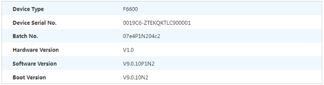

Bunlar herhalde, hangisini nereye yazacağım.
Burada paylaşmışlar farklı olmasa gerek.
