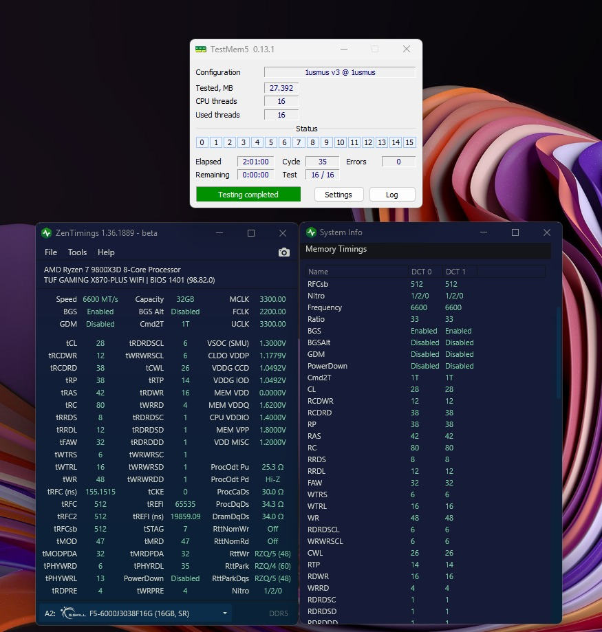

    Tüm M-die kullanıcılarına meydan okuyorum. Nakış gibi işlenmiş bir kiti sizlere, sunmaktan mutluluk duyuyorum. @LH44 Sevgilerle.

    @Ayhan Dönmez bu profili, 8-8-32 ve VDDQ 1.3, VDDIO 1.3 yaptım. Apex anakart OHM değerlini geçirdim. Sadece Dram 34 olmadı, Proces Apex kart 40 bende 23.3 ve Hiz başka bir değişiklik yok. tCK 2-2 normal DDR olmayan sürümle yaptım. 10 saat test ettim, hata vermedi. Kitleye bilir miyim? 1/2/1 Nitro kullanıyorum ve 1x 1x yapılı değil auto bias auto swap auto ILBUF disabled, p-state disabled delay 0 ve onun altındaki disabled.
    perFUNCTORY
    perFUNCTORY
    25.3 hocam yalnış olmus ARP 0 olarak ayarlı.

    Konuya ilet, oradan bakalım son halini A2-B2. @perFUNCTORY
