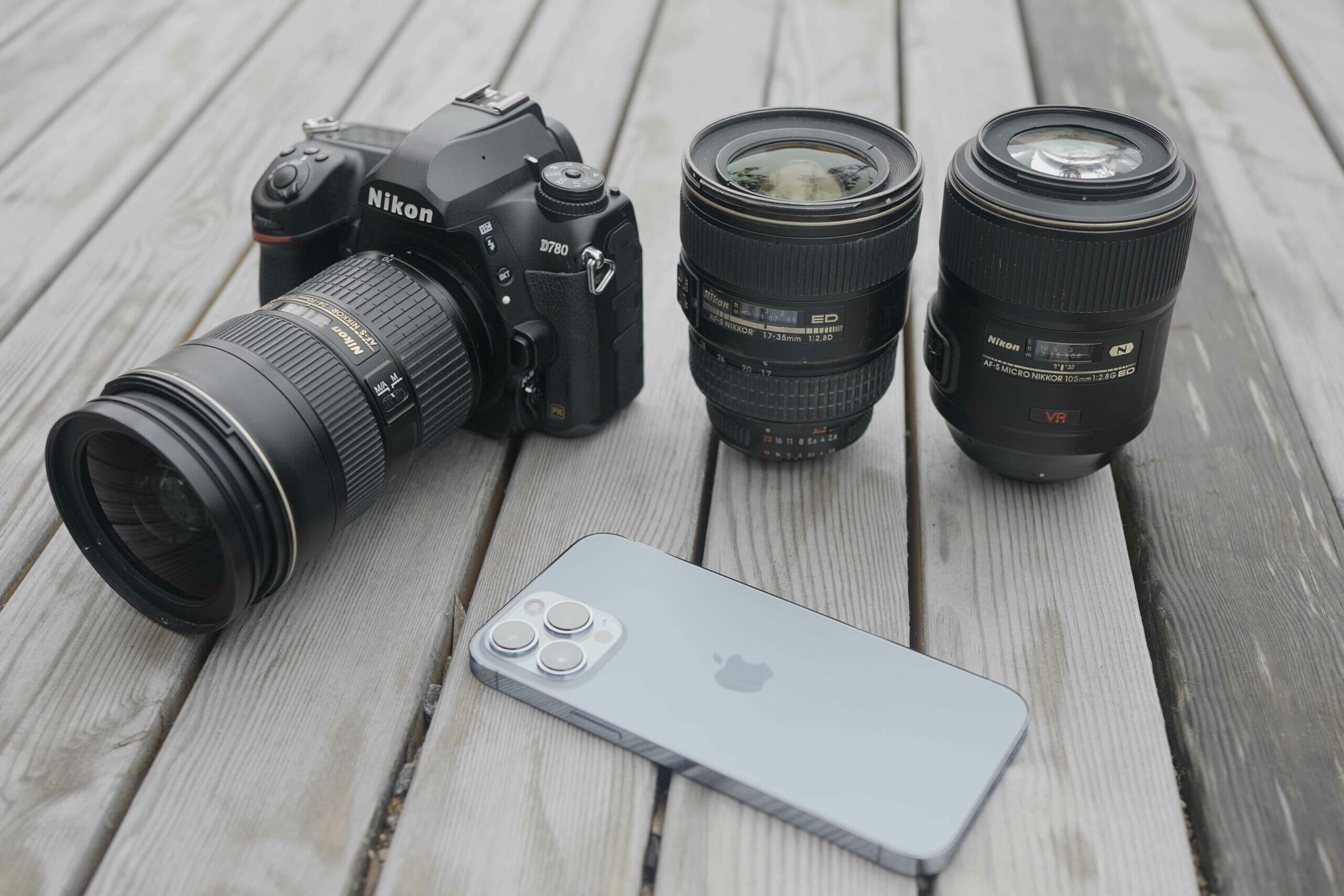

Elinizde 200 megapiksellik bir Android amiral gemisi, karşınızda ise 24 megapiksellik ve üzerinden on yıl geçmiş bir fotoğraf makinesi bulunduğunu varsayalım; aynı sahneyi ikisiyle birden çektiğinizde kazanan, neredeyse her koşulda fotoğraf makinesi olur. Aynı Android telefonu bu kez bir iPhone’un yanına koyduğunuzda ise tablo daha da kafa karıştırıcı bir hâl alır: iPhone’un sensörü fiziksel olarak daha küçük ve megapiksel sayısı rakibinin dörtte biri kadardır, buna rağmen iPhone’un size sunduğu kare çoğu zaman çok daha temiz ve çok daha tutarlı çıkar.
Her iki sonucun da açıklaması aynı yerde yatar: Fotoğrafçılık artık yalnızca ışığın kaydedilmesinden ibaret değil. Bugün fotoğraf; ışığın kaydedilmesi, tahmin edilmesi, birleştirilmesi ve büyük ölçüde yeniden inşa edilmesi üzerine kuruludur. Peki bu sistem tam olarak nasıl yürür ve nerede duvara toslar? Bu yazımızda computational photography (yazılımsal fotoğrafçılık) sisteminin işleyişini ve bu sistemin geleneksel kameralardan hangi noktalarda ayrıldığını kapsamlı biçimde anlatacağız.

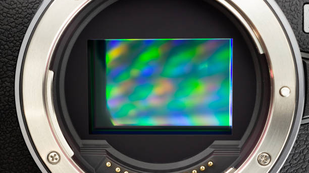

Modern bir görüntü sensörü, en sade tanımıyla ışığı ölçen milyonlarca minik kovadan ibaret. Her piksel, üzerine düşen ışığı elektriğe çeviren küçük bir kuyu gibi düşünülebilir ve gelen ışık ne kadar fazlaysa kuyuda biriken miktar da o kadar yüksek olur. Ancak her kuyunun bir doluluk sınırı bulunur; kuyu taştığı anda o piksel “beyaz” değerine kilitlenir ve fotoğrafçıların “patlamış” dediği, artık hiçbir müdahaleyle geri getirilemeyen bembeyaz bölgeler ortaya çıkar. Piksel fiziksel olarak büyüdükçe taşmadan önce çok daha geniş bir parlaklık aralığını kaydedebilir; dinamik aralık dediğimiz kavram tam olarak burada doğar. Bu cümleyi aklınızda tutmanızda fayda var zira yazının geri kalanı büyük ölçüde bunun üzerine kurulu.
Pozlama sona erdiğinde biriken elektrik yükü bir sayıya çevrilir ve ISO ayarı dediğimiz şey, bu aşamada uygulanan yükseltme oranından ibaret. Yani ISO ışığı artırmaz; sinyali ve gürültüyü birlikte yükseltir. Yüksek ISO’da çekilen karelerin neden kumlu göründüğünün cevabı da budur.
Bir ayrıntı daha var: Sensör aslında renk körü, ne kadar ışık geldiğini bilir ancak bu ışığın rengini bilmez. Bu sebeple piksellerin üzerine belirli bir düzende kırmızı, yeşil ve mavi filtreler yerleştirilir ve her piksel yalnızca tek bir rengi ölçer; eksik kalan diğer iki renk ise komşu piksellere bakılarak tahmin edilir. Yani “48 megapiksel” olarak satın aldığınız görüntünün üçte ikisi gerçekte ölçülmüş değil, hesaplanmıştır. Computational photography’nin ilk adımı da hiç fark edilmeden, tam olarak burada atılıyor.

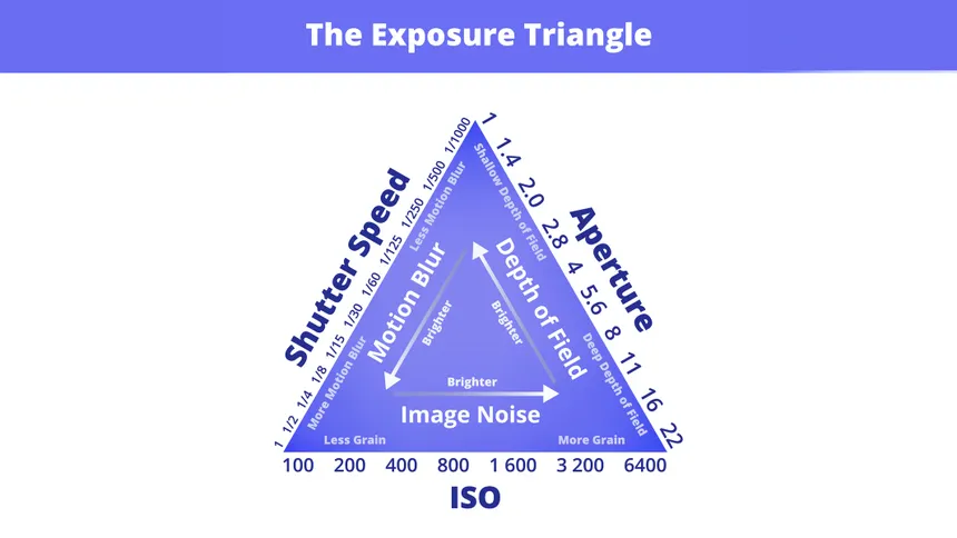

Fotoğrafın temel denklemi üç ayardan oluşur ve üçü de nihayetinde aynı şeyi belirler: Sensöre ne kadar ışık düşeceğini.
- Diyafram — lensin içindeki deliğin genişliği. Delik genişledikçe daha fazla ışık girer ve arka plan daha çok bulanıklaşır.
- Enstantane (Shutter Speed) — perdenin açık kaldığı süre. Kısa süre hareketi dondurur ancak az ışık toplar; uzun süre bol ışık toplasa da görüntüyü titretme riski taşır.
- ISO — sinyal kazancı. Yükselttiğinizde kare aydınlanır, buna karşılık gürültü de aynı oranda artar.
Bu üçlü bir bütçe gibi çalışır; birini kıstığınızda diğerini açmak zorunda kalırsınız ve bir fotoğraf makinesinde bu üç ayarın üçünü de elle çevirebilirsiniz. Sistem; analog, dijital ve hatta telefon fotoğrafçılığı için neredeyse tamamen aynı şekilde işler. Tek fark, telefonda bu kenarlardan birinin çivilenmiş olmasıdır: Ana kameraların neredeyse tamamında diyafram sabit olur, zira hareketli bir mekanizmayı 8 milimetrelik bir lens yığınına sığdırmak hem maliyetli hem de yer kaplayan bir iş. Dolayısıyla telefon, pozlama bütçesini yalnızca enstantane ve ISO üzerinden yönetmek zorunda kalır. Computational photography, yani fotoğrafın telefon tarafından yazılımla yeniden düzenlenmesi ise tam olarak bu eksik kenarın yerini doldurmak amacıyla doğuyor.

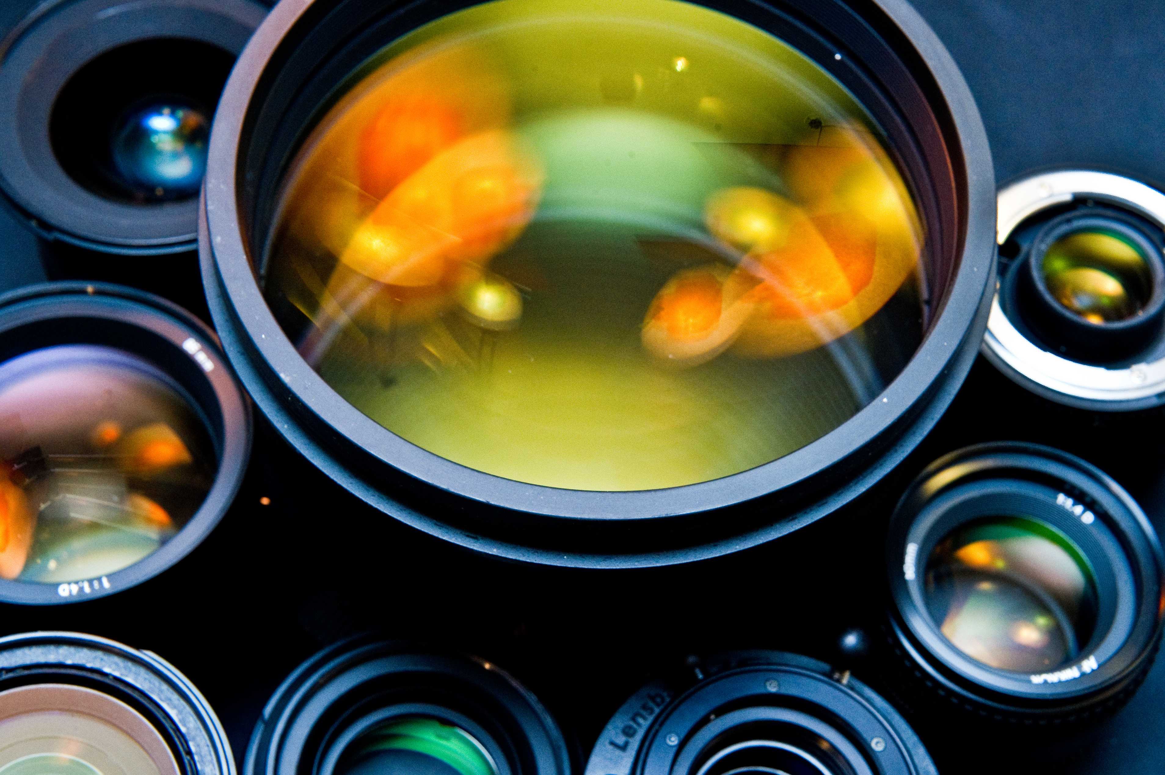

Bir aynasız makine objektifi 10 ila 20 arasında cam eleman içerir; bunların bir kısmı düşük dağılımlı (ED), bir kısmı asferik, kimi zaman da florit yapıda olur. Ağırlığı yarım kilogramı, uzunluğu 10 santimetreyi bulabilir ve her eleman belirli bir aberasyonu düzeltir.
Telefon lensi ise 5 ila 8 plastik asferik elemandan oluşur ve toplam optik yolu 8 milimetreyi geçemez, çünkü telefonun fiziksel kalınlığı buna izin vermez. Kromatik aberasyon, köşe yumuşaması, parlama (flare) ve distorsiyon bu koşullarda kaçınılmaz olur; hepsi sonradan yazılımla düzeltilir. Gece çekimlerinde karşınıza çıkan yeşil ve mor hayalet lekelere ise düzeltilemeyen artıklar denebilir.

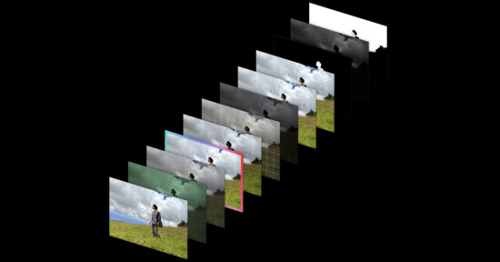

Modern bir telefon kamerası, siz uygulamayı açtığınız andan itibaren kesintisiz olarak kare yakalar. Deklanşöre bastığınızda aslında bir çekim başlatmaz, o ana kadar zaten çekilmiş kareler arasından seçim yapılmasını tetiklersiniz.
Çok kareli birleştirme: Google’ın HDR+ ve Apple’ın Deep Fusion sistemleri aynı temele dayanır: Tek bir uzun pozlama yerine, bilinçli olarak az pozlanmış onlarca kare çekilir, bu kareler hizalanır ve piksel piksel birleştirilir. Az pozlama gökyüzü gibi parlak alanların patlamasını engellerken, kareleri üst üste bindirmek gölgelerdeki gürültüyü matematiksel olarak temizler. Gece modunun sırrı da bu; birkaç saniyelik ışık tek bir uzun kare yerine hizalanmış onlarca kısa kareden toplandığı için el titremesi bir sorun olmaktan çıkar.
Super Res Zoom: Muhtemelen en zarif çözümdür, zira elinizin doğal titremesini avantaja çevirir: Her kare sensöre yarım piksel kaymış olarak düştüğü için, normalde tahmin edilen renk bilgisi gerçek ölçümlerle doldurulur. Dijital zoom böylece tahmin yerine veri kazanır.
Semantik segmentasyon: İşin gerçek anlamda yapay zekâ olan kısmı budur. Sinir ağı sahneyi bölgelere ayırır; gökyüzü, cilt, saç, yeşillik, ve her bölgeye birbirinden farklı işlem uygular. Artık tek bir kontrast eğrisi değil; sahnenin haritası vardır.
