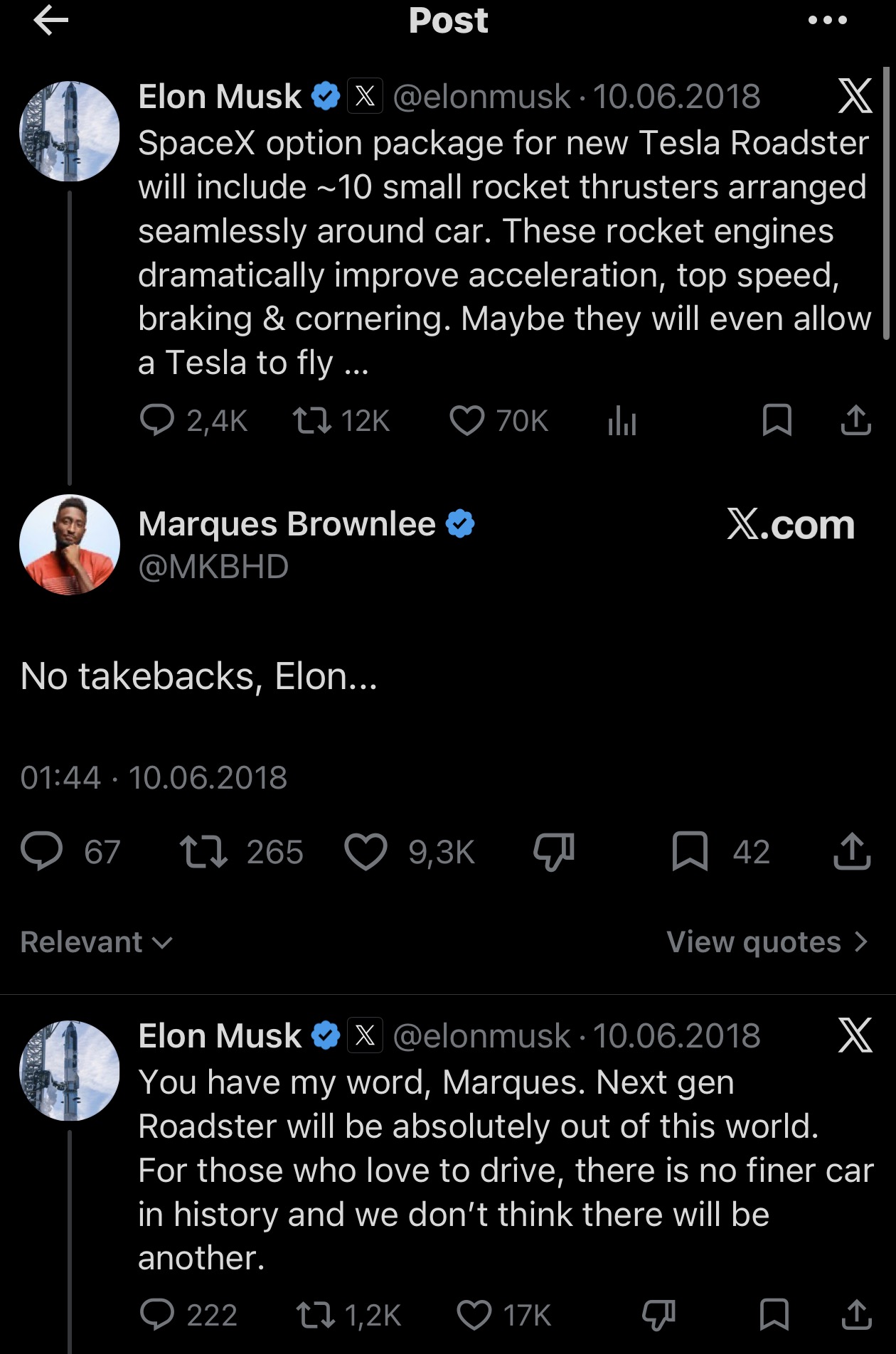

Aslında Elon Musk bu pazarlama stratejisine yeni karar vermedi, bundan tam 8 yıl önce, 10 Haziran 2018’de attığı bir tweet ile bunun sinyalini vermişti. Musk o paylaşımında şu ifadeleri kullanmıştı:
“Yeni Tesla Roadster için sunulan SpaceX opsiyon paketi, aracın çevresine kusursuz bir şekilde yerleştirilmiş yaklaşık 10 küçük roket iticisi içerecek. Bu roket motorları; hızlanmayı, azami hızı, frenlemeyi ve viraj performansını önemli ölçüde iyileştiriyor. Hatta belki de bir Tesla’nın uçmasını bile sağlayabilirler…”
YouTuber Marques Brownlee (MKBHD) ise bu paylaşıma “Geri dönüşü yok, söz verdin Elon” diyerek cevap vermişti. Musk da bunun üzerine, “Sana söz veriyorum Marques. Yeni nesil Roadster tek kelimeyle olağanüstü olacak. Araba kullanmayı sevenler için tarihteki en iyi otomobil bu; üstelik bir benzerinin daha geleceğini sanmıyoruz.” demişti. O günden tam 8 yıl sonra sözünü tuttu ve böyle bir lansman gerçekleştirdi. Tabii geçen zaman içinde Marques ve JerryRigEverything gibi içerik üreticilerinin tutumu oldukça değişti, şu sıralar sürekli bu aracı eleştiren paylaşımlar yapıyorlar.

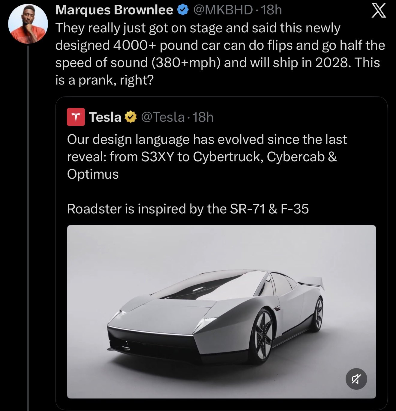

İlk olarak 2017 yılında “2020 model” olarak duyurulan fakat bir türlü piyasaya sürülemeyen Roadster’ın, son açıklamalara göre 2028 yılında çıkacağı söyleniyor. Lansmanda gösterilen özelliklerin tamamının seri üretimde yer alıp almayacağını ise henüz bilmiyoruz. Ayrıca Tesla, Roadster’ın üretecekleri son sürücülü otomobil olacağını duyurdu. Yani bundan sonra çıkacak tüm modeller direksiyonsuz ve pedalsız, tamamen otonom araçlar olacak.

Sunum sırasında bir katılımcının “Peki maksimum hızı kaç olacak?” sorusuna Musk, “Ses hızının yarısı (0,5 Mach)” şeklinde bir havacılık terimiyle yanıt verdi; ne de olsa karşımızdaki araç yarı otomobil yarı roket. Ses hızı 1,235 km/s, yarısı 617,5 km/s ancak şunu net bir şekilde söyleyebiliriz: Dünya üzerinde henüz bu kadar yüksek dönüş hızlarına ve bu denli yıkıcı kuvvetlere dayanabilecek bir otomobil lastiği yok. Musk da sunumun sonlarına doğru “Lastiğe ihtiyacımız yok” minvalinde bir şeyler söyledi. Nasıl bir çözümle geleceklerini hep birlikte göreceğiz.
Son olarak, aracın arka kanadı inanılmaz derecede hareketli, geriye doğru fazlasıyla uzuyor, öne geliyor ve yukarı kalkıyor. Ancak aracın arkasından bu kadar dışarı taşan bir kanat yapısı Avrupa Birliği regülasyonlarına göre yasak. Dolayısıyla bu aracın Avrupa yollarına çıkması pek mümkün görünmüyor, muhtemelen sadece Amerika pazarında satılacaktır.
